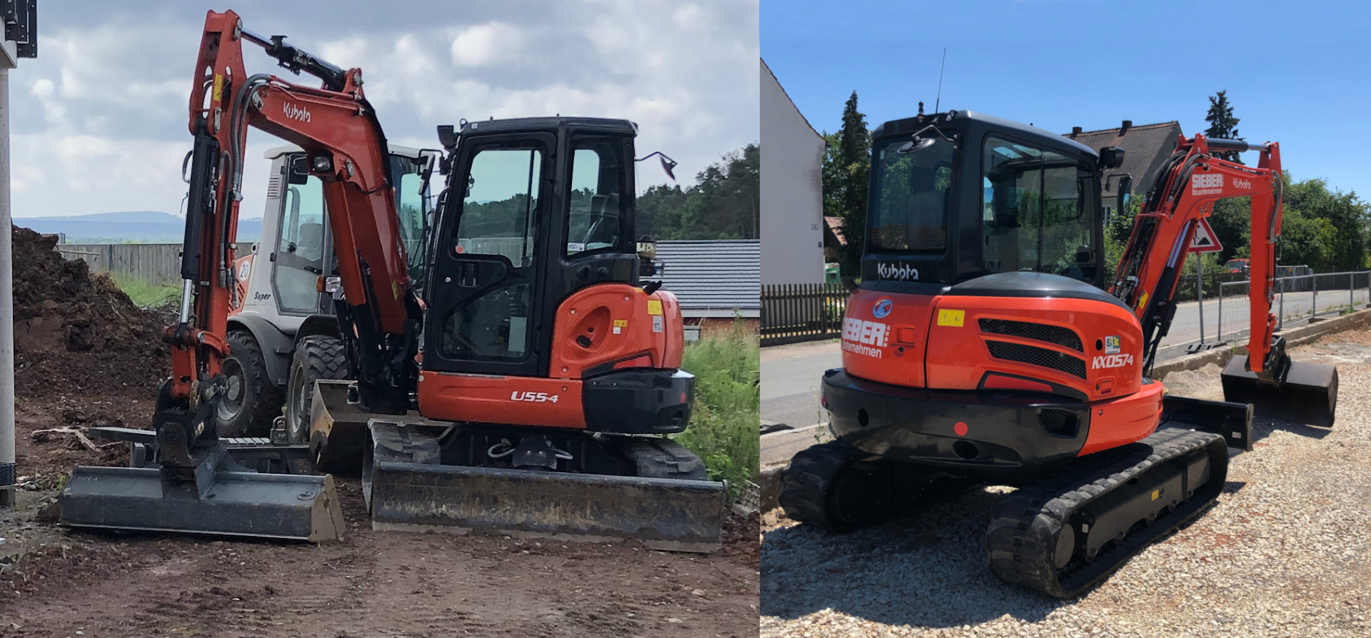

...nur zum Thema Kurzheck - bevor ich für etliches mehr an Geld eine Kurzheckversion kaufe, würde ich die "Normalversion" und Kurzheck gut vergleichen.
Der Unterschied der beiden Versionen ist oft nicht mehr sehr groß, auch bei den normalen Ausführungen versuchen die Hersteller das Heck so kurz wie möglich zu halten, so dass es sich nicht lohnt die Nachteile des Kurzhecks einzugehen.
Wir selbst haben in der Firma z.B. einen Kubota KX057... also 5Tonner Normalversion. Im Vergleich zum Kubota U55 eines AN -war sogar eine recht neue Maschine-, den wir mit den Außenanlagen beauftragt hatten und wir hin und wieder auch seinen U55 benutzen konnten... da würde ich den Kurzheck (U55) nicht kaufen.
Der Unterschied am Heck -nicht gemessen oder in Datenblättern nachgeschlagen, sondern nur gefühlsmäßig vom Fahren- minimal bis nicht spürbar / nicht wirklich vorhanden, aber dafür hat der Kurzheck z.B. keine Betankungspumpe.
Dazu ist jeder Kurzheck -der eine etwas mehr, der andere etwas weniger- aufgrund des Platzmangels "verbaut"... die Monteure / das Servicepersonal, da kann wohl jeder ein Lied von singen.
Hier einmal ein U55 (Kurzheck) links und ein KX057 rechts...
