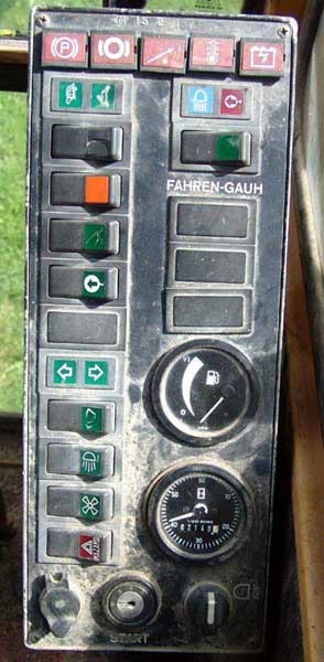

Ich habe mir einen alten Zm 19 gekauft und bin leider zu dumm um das Schild zu bedienen...
Irgendwie den Blinker nach unten drücken bis das Summen kommt,
Kann mir jemand helfen und sagen mit welcher Taste oder Schalter ich dann das Schild heben bzw Senken kann?
Mfg Marcel
...also bei unserem ZM 15, BJ 1989 geht das mit dem rechten Joystick. Dazu muß man mit dem 3. Schalter von oben in der linken Schalterreihe umschalten.
1.Schalter: Schildkröte / Hase -> Fahrgeschwindigkeit langsam - schnell
2. Schalter: mit dem orangenen Quadrat, das ist der Schalter für die Pendelachse - entweder dauerhaft gesperrt oder Automatik mit dem Fahrpedal (öffnet beim Losfahren)
3. Schalter: Umschaltung rechter Joystick, Löffelzylinder also Löffel auf / zu oder Stützschild Heben / Senken
4. Schalter: Umschaltung Bagger- / Lasthebebetrieb (Aktivierung Überlastwarnung)
bearbeitet von Aka
@Akaso war es bei den Modellen, mit der nach vorne ausstellbaren Frontscheibe. Das wurde bei den Nachfolgern mit der nach innen zu öffnenden Scheibe auf den Blinkerhebel gelegt und ging dann mit dem rechten Joystick weiter zu fahren
