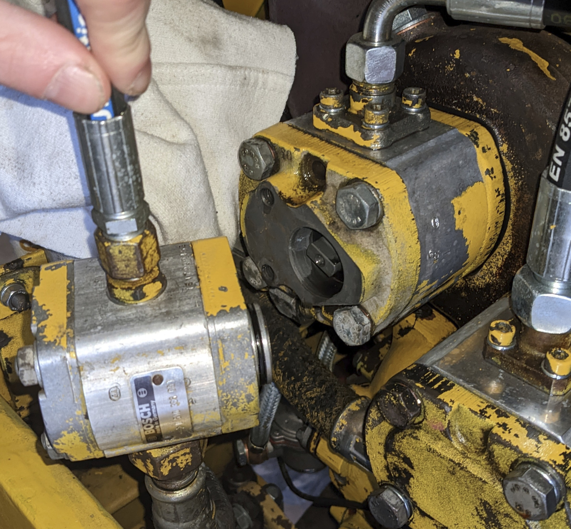

Sooo, hier die Rückmeldung um das Rätsel zu lösen.
Nachdem das Entlüftungsventil ausgebaut und geprüft wurde (sogar ausgetauscht) war das Problem immernoch vorhanden. Irgendwie kam Druck und zuviel Hydrauliköl in die Hinterachse / Getriebe.
Nachdem dann die Hebehydraulik und die Lenkung das Stottern anfingen, wurde klar, das zu wenig Hydrauliköl im Tank war. Aha! Also muss das Hydrauliköl, welches in der Hinterachse zuviel war, aus dem Hydrauliktank kommen. Aber wie?
Der einzige Punkt an dem sich die beiden Hydraulikkreisläufe am nähesten kommen, ist die Tandempumpe. Also zwei Pumpen durch EINE Antriebswelle angetrieben. Und siehe da, der Simmerdichtring, der zwischen den beiden Pumpen die zwei Kreisläufe gegeneinander abdichten soll, ist undicht. So wurde aus dem großen Hydraulikkreislauf das Öl nach und nach in den kleinen Getriebeölkreislauf gepumpt.
Also neuen Dichtring bestellt, eingebaut und nun ist erstmal wieder Ruhe :)
