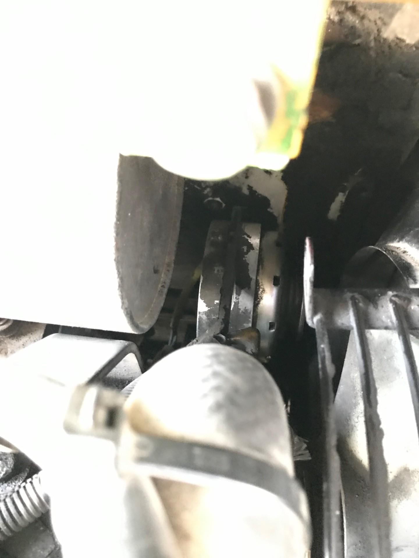

mir ist gestern der Keilriemen gerissen und nun wollte ich den rausnehmen und schauen wie der Ersatz drauf kommt. Nur leider will das nicht so wie ich. An der Stelle wo ich dachte da man den Aufbau entspannen kann, bewegt sich nix (Nach lösen der Schraube 😬)
Habt ihr einen Tipp? Ich komme geradebiege so recht weiter.6E5CF7B8-97C0-43E8-9A2F-0747D26C0012.thumb.jpeg.e7ba9824c80ad0b0482afd0195d6a69f.jpeg
Die eine an der Lichtmaschine welche mit dem Haltestück verbunden ist. Ich dachte Das Langloch darin ist zum zurückschieben gedacht. Aber bewegt sich nix. Und andere Stellen sind (so wie ich das erfüllt habe) nur mit einer Demontage anderer Dinge möglich.
Du musst die Schraube an der Unterseite der Lima etwas lösen das die Lima schwenken geht.zumindest bei meinem yanmar motor so
Guten Abend zusammen,
Keilriemen ist gewechselt 🤪.
Hatte es ja nicht für möglich gehalten aber die verdammte Schraube war bestmöglich vor Zugriff geschützt. Für jeden der das mal vorhat hier die Schritte:
1.) Der Keilriemen ist ein AVX10x950
2.) An der Lichtmaschine die Schraube am Langloch lösen (SW12)
3.) An der Unterseite, die Schraube (SW14!) öffnen ->Maximales Gefrickel, einfach durchhalten
4.) Lichtmaschine zu dir bewegen. Drehpunkt ist die untere Schraube
5.) Keilriemen entnehmen über den "Ventilator"
6.) Neuer Keilrimen über den "Ventilator" reinbringen.
7.) Einsetzen und das ganze mit der entsprechnden Spannung festmachen.
