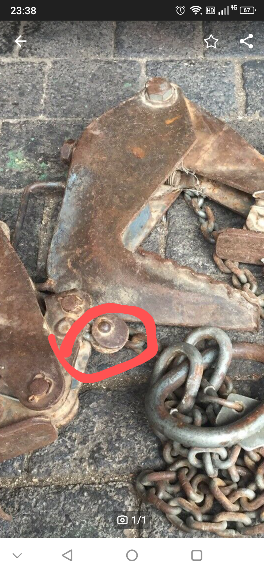

Hallo,
Ich habe mir gestern drei Zangen eines Schachtringgehänges gekauft. Jetzt will ich die Ketten neu machen. Dazu bräuchte ich aber 3 solcher Schlösser wie auf dem Bild. Kann mir jemand sagen wie diese Dinger heißen ?
Gruß Matthias
Hallo,
sieht aus wie genietet mit Halbrundnieten, ist die Frage ob man es wieder selber nieten kann, vielleicht kann man es auch verschrauben mit einer 12.9 Schraube, also die Niete ersetzen mit einer Schraube und selbstsichernden Mutter.
MfG
Freddy
Hallo,
danke für die Antwort aber müsste Wissen wie die komplette Scheibe/Kugel heisst. Ich hab dort nur das lose Kettenende und muss es irgendwie befestigen. Vielleicht gibt es auch andere Lösungen ?
Gruß
Matthias
Frage mal bei Kettenhersteller nach wie RUD, Franz Stahl, Pfeiffer usw
Mahlzeit der Kettenverbinder muss nicht rund sein .... da kannst du jegliche kleine Schäkel oder Schraubglieder verwenden .
