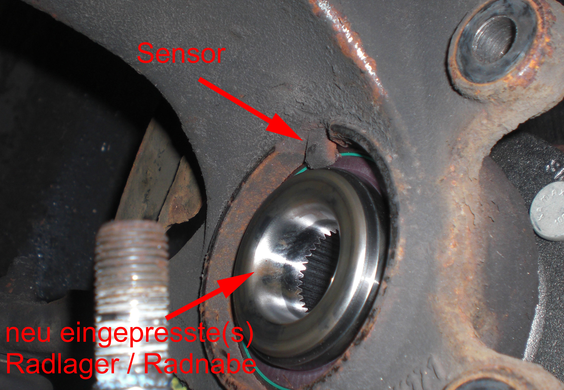

Hier der nicht gefettete Sitz eines Radlagers... blank, kein Rost (EZ 2004... nach ungefähr 15 Jahren und 200.000km Straße inklu. Winter-Salzsuppe)
Mit dem Abkühlen / einfrieren der Hülse und dem Erwärmen des Sitzes... das kann man nur wärmstens empfehlen. So hab ich z.B. bei Autos schon Radlager einfach per Hand in den Achsschenkel gedrückt (Radlager über Nacht ins Gefrierfach und den ausgebauten Achschenkel bei um die 80°C in den Backofen), wozu man lt. Reparaturhandbuch ne 6 oder 8 Tonnen-Presse gebraucht hätte.
