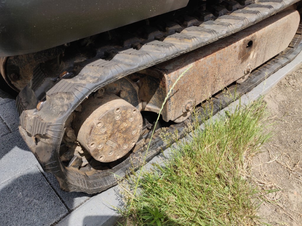

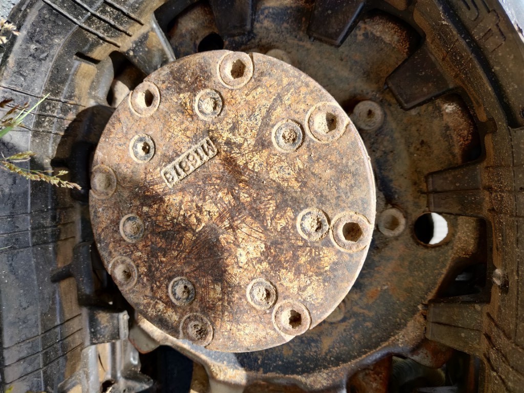

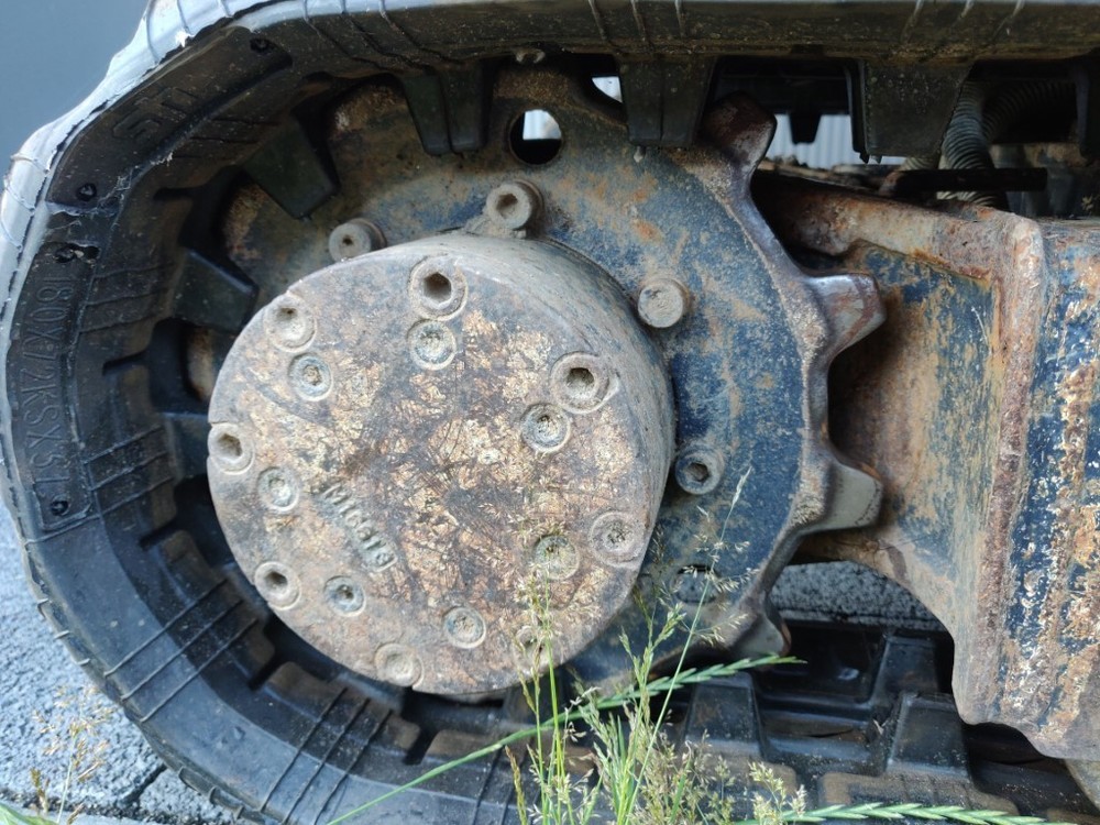

Anbei noch einige Fotos meines Fahrantriebs. Danke vorab!

Ich habe mir die Bilder normal angeschaut. Die Ketten sind neu, schau bitte ob die Turas (Antriebsritzel) nicht zu stark verschlissen sind.Köntte die neue Kette sonst schnell wieder töten.

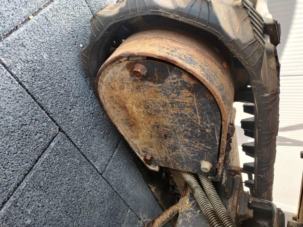

Mach mal die Bleche von den Fahrmotoren ab. Die Bleche von innen wo die Hydrulikschläuche hingehen, sind nur ein paar Schrauben. Da kann nicht passieren aber die sind voll mit Dreck und die ganze Hydraulik gammelt vor sich hin. Einfach regelmässig offen und mal dampfen/spülen. Wenn da mal ein Schlauch neu muss bekommst du ihn auch los.
Viel Spaß mit dem Futzi, ist ein guter Bagger.

Vielen Dank für diese tollen Infos!
Ich werde außen also nicht drangehen und innen die Schutzbleche abmachen und reinigen.
Haben diese Antriebe dann gar kein Getriebeöl, oder ist das eine "Lifetime-Füllung"?

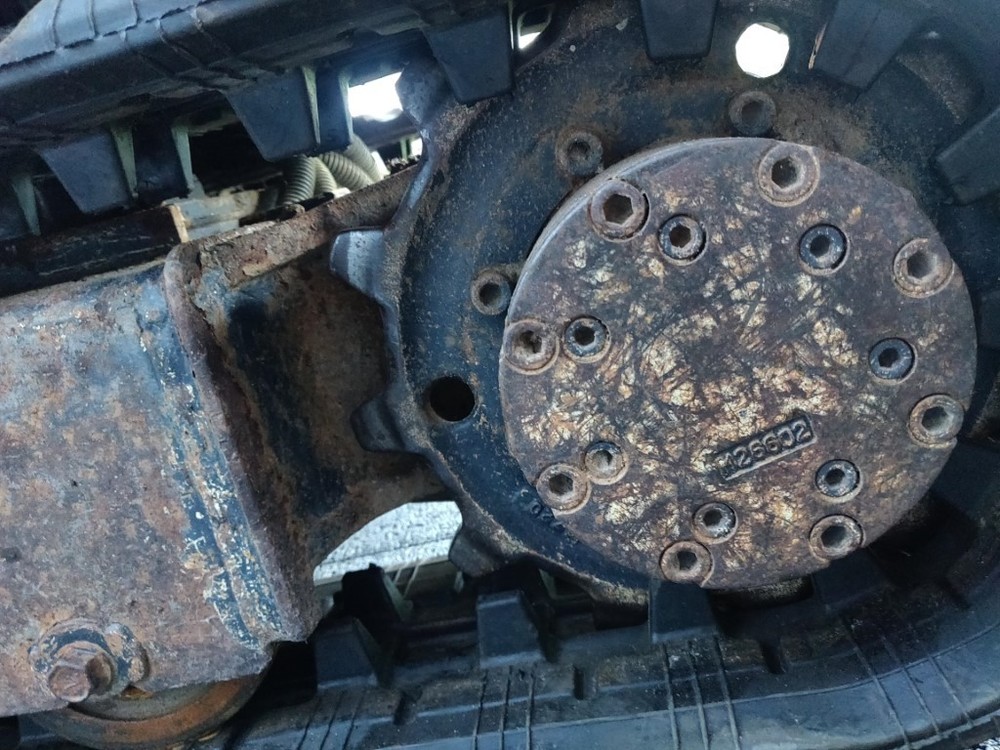

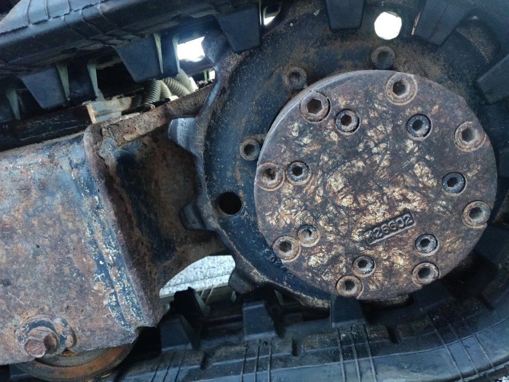

Hier noch 2 Fotos von den Ritzeln. Meinst du diese? Sehen, finde ich, noch gut aus.

Die sind schon was verschlissen habe aber auch schon schlimmere gesehen. Toll, kann man nicht viel mit anfangen mit dieser Aussage. Deshalb am besten immer die Ritzel mit wechseln. Sie dürfen halt nicht auf die Glieder in der Kette drücken weil die Abstände durch den Verschleiss nicht mehr stimmen. Bei den kleinen geht es meistens länger gut weil sie so leicht sind.
Die Endantriebe werden durch das Hydrauliköl geschmiert. Kenne das auch nur vom Kubota k008 und U10. Ob das bei den ganz neuen Modellen auch noch so ist kann ich nicht sagen aber bei den -3 Modellen.
