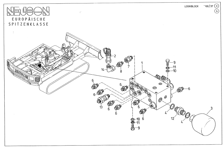

Beim Kauf war uns bereits die ein oder andere Lekage bekannnt, nach dem Tausch einiger Hydraulikschläuche wurden diese auch nach und nach weniger, nur das Öl dass am Logikblock runter tropft wird nicht unbedingt weniger...
Wir haben eine Verschraubung mit Blindstopfen gefunden an der sich das Öl rund ums Gewinde raus drückt, aber das neu Abdichten dieses Blindstopfens hatt bisher leider keinen Erfog gezeigt. Die Oberfläche auf der der Dichtring aufliegt ist auch in keiner weise beschädigt, ist also eben und Glatt.
Meine Vermutung ist ein Haarriss im Alublock, den man mit dem bloßen Auge nicht sieht, durch den aber Öl bis zum Gewinde gepresst wird.
Kennt zufälligerweise jemand einen Ähnlichen Logikblock (Art Nr. 1000176679) der nicht unbedingt gleich 2050 € Kostet?
Auch gebrauchte alternativen wären Cool.

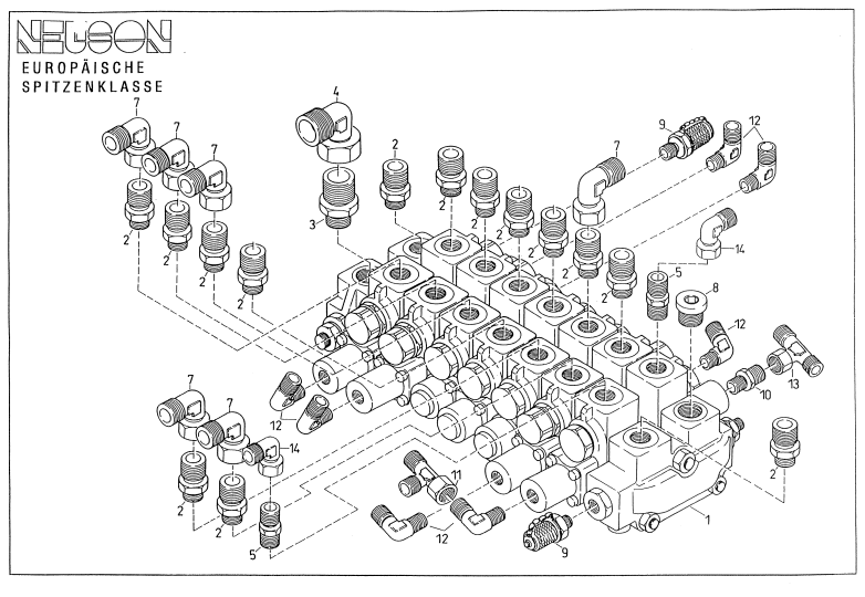

Zu allem Überfluss ist auch der Mobilsteuerblock (alte Art. Nr.: 2608530) undicht, dafür gibt es für 300 € einen Dichtsatz (Art Nr. 1000002998), aber da das (so vermute ich mal) sowieso nur O-Ringe sind müsste das bestimmt günstiger gehen.
Kennt da Jemand zufälligerweise die Maße der einzelnen Dichtringe?

Das Problemchen wurde dann leider doch etwas Größer, ein original Austauschteil von dem Logikblock kostet leider schon ganze 2000€, daher der weg zum Schweißer, dieser müsste einen ca. 3-4cm langen Riss, hoffentlich verzugfrei geschweißt haben...
Den Mobilsteuerblock hab ich die Tage zerlegt und passende O-Ringe zum abdichten hab ich auch bestellt, sollte die Tage dicht werden.
