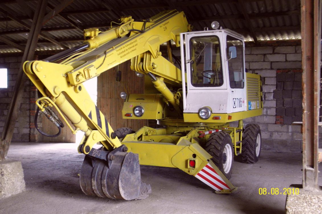

Ich bin Profi, so nen Servo brauch ich nicht, auserdem haben die Greifer noch die original Farbe und fast keinen Kratzer! Also nur was zum ankucken! yes.gif
smile.gif Was machen die anderen 185iger hier aus dem Forum?

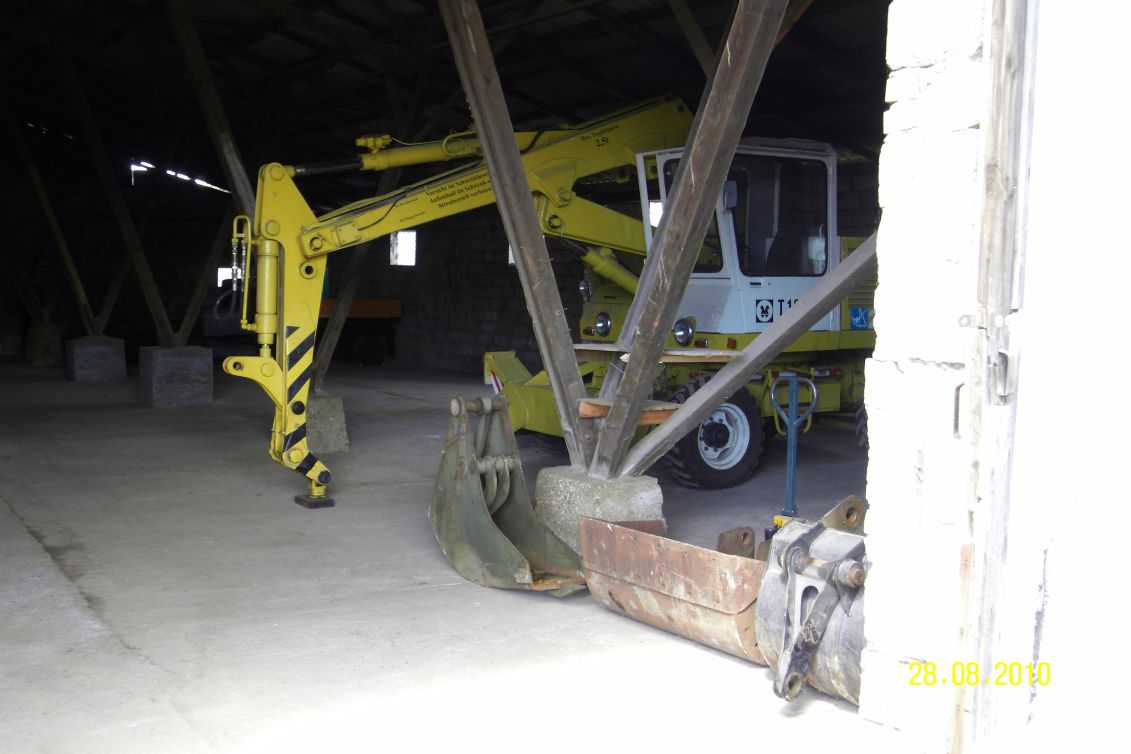

Heute war Bescherung, hab jetzt auch einen Dränlöffel und eine Schwenkschaufel. yes.gifbiggrin.gif
