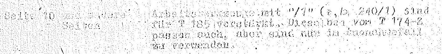

so andreas:
"Arbeitswerkzeuge mit "/1" (z.b: 240/1) sind für T-185 verstärkt. Dieselben vom T-174-2 passen auch, aber nur im Ausnahmefall zu verwenden."
das ist der Auszug aus der Ergänzung

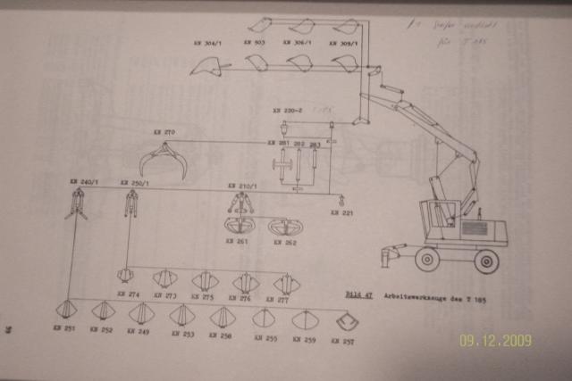

Das brauchste nicht, habe ich doch selber. Das mit dem /1 bezieht sich aber auf die Löffel, Greiferschalen und die Grundgerüste KN240/1, KN250/1 und KN210/1. Vom Gg. KN200 ist aber nicht die Rede, weil zu große Pumpenleistung: (Summierung) beim 185iger! Oder hast du eine Sonderausgabe der Bedienungsanleitung? eusa_think.gif

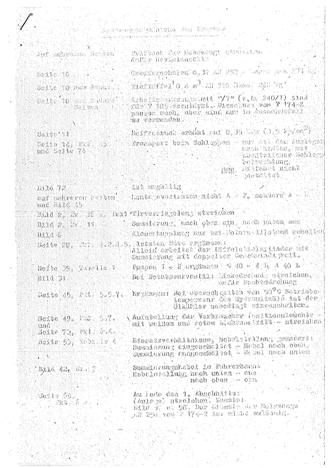

das ist einmal das ergänzungsheft und dann hab ich dazu noch 2 seiten extra, auf diesen beiden seiten steht das... da es leider auf normalen schreibmaschinen papier getippt wurde ist die qualität nicht so gut... man erkennt auch nicht viel....
aber seh selbst....

Ja sicher, der Auszug bezieht sich genau auf das Bild! Und da ist kein KN-200 zu sehen, oder!? eusa_think.gif
