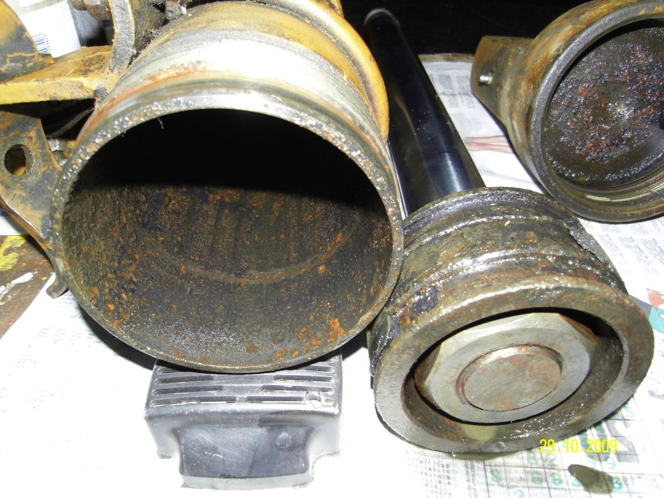

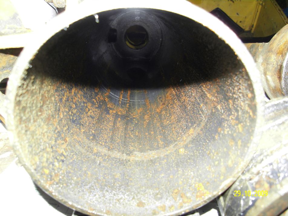

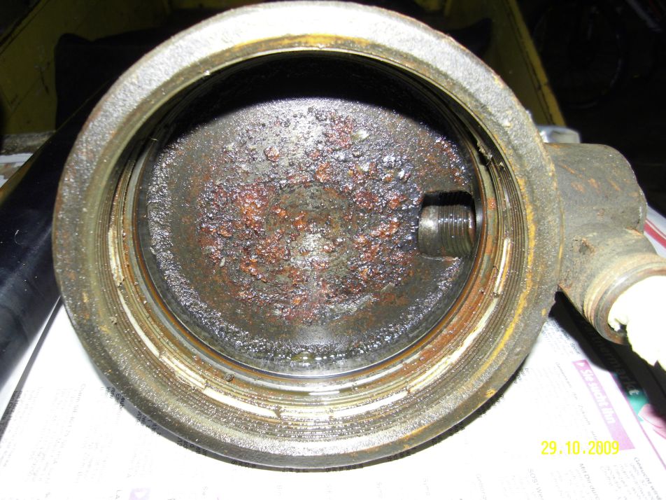

Also wir haben gestern den Zylinder von unserem Grabgreifer zerlegt. Der Greifer sieht eigentlich noch ganz gut aus, aber der Zylinder wollte von Anfang an nicht so recht. Das Ergebnis seht ihr hier! Das Ding muß wohl einige Zeit mit Wasser voll gestanden sein. Ich weiß jedenfals nicht wie der so korrodieren konnte! mad_red.gif
2009/10/post-466-1256833711_thumb.jpg
das gleiche hab ich mit dem drehservo wink.gif das liegt wohl eher dran das es ein öl-wasser hydrauliksüppchen war....
