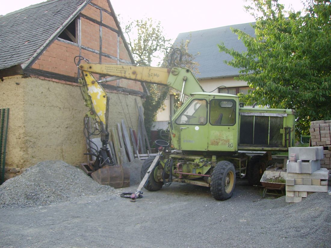

ich versteh die Frage zwar nicht ganz, aber meine 185er hat nen extra Hebel für den Drehservo nben dem für die Abstützung. Falls du das meinst. Und die Leitung für den Drehservo liegen auch schon auf dem Hauptarm bis zum Gelenk des Knickarms.
Werd meinen Drehservo aber erst im Herbst anbauen, hab jetzt erstmal wieder die normale Aufnahme drangescgraubt. Bilder heute abend dann!
Edit:
So nun ist alles wieder zusammen, neu ausgebuchst und neu lackiert und ich finde die Farbe richtig schick!!!
IPB Bild
Hier nochmals ne Gesamtaufnahme
IPB Bild
MfG bearbeitet von christian_thr
du hast die normale leitung dran.... die wird auch an den löffelzylindergeklemmt... wenn du einen drehservo dran machen willst musst du den umrüstsatz an die haupthydraulikventilkombination anbauen.... ist ein 5/2 wegeventil und ein druckventil.... dann noch die zusatzleitungen nach vorn denn mit den bei dir vorhandenen leitungen kannst du ja wohl schlecht greifer und drehservo nutzen !
mach doch einfach mal ein bild vom motorraum... da sieht man es ja.... wenn schon jemand die leitungen am arm bisdahin montiert hat kann das ja evtl. noch drin sein.....
kannst du am typenschild erkennen welche variante du ahst... 110 oder 210? bearbeitet von Fumakilla
also an meinem Bagger liegt die Leitung für den Drehservo auf der, in Fahrtrichtung, linken Seite des Hauptarms. Siehe vorletztes Bild. Die Leitung wird durchströmt und muss nur bis zum Servo verlängert werden. Mir ist übrigens klar, das ich die Greiferleitung nicht gleichzeitig auch als DRehservoleitung verwenden kann!!!
Mal sehn, vielleicht bau ichs die nächsten Wochen mal an!!!
MfG
standardmässig wurden die t185 nur in der version "220" oder "120" mit anschluß für schwenkkopf vom werk aus geliefert...
