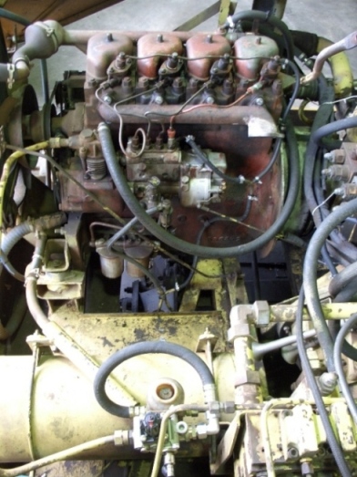

auch beim Motor gabs div. undichtigkeiten abzudichten, neue Schläuche und Leitungen zu verlegen, der neue Kühler und der Auspuff werden noch montiert. Ebenso musste ein neuer Bremsdruckregler verbaut werden sowie die Handbremse etwas umgearbeitet werden da die alte Mechanik nicht mehr zu richten war. sad.gif

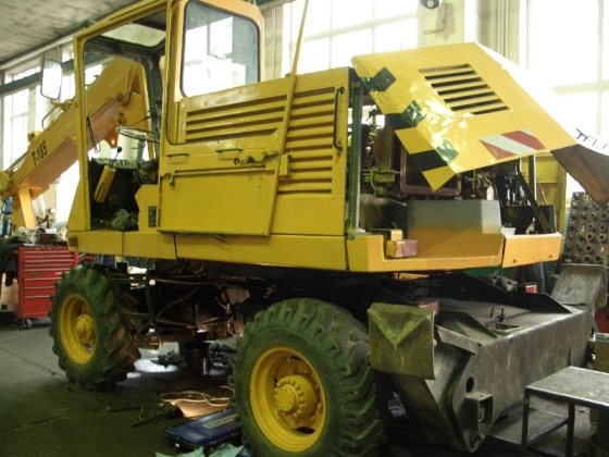

die Kabine bekommt auch neue Scheiben....div. kleine rep. wurden bereits gemacht... Instrumententafel sowie die Tragkraftanzeige und die gesamte Elektrische Anlage werden auch noch gemacht....Radbremszylinder sind auch endlich fertig geworden smile.gif

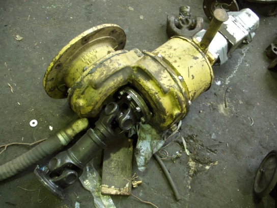

weiter gehts mit der Pumpenkombination 3 und 4, insbesondere die Welle... Sie wurde neu gerfertigt, auch mussten neue Gewinde geschnitten werden da sich shcon mal jemand mit dem Schweißgerät dran versucht hatte und die Welle einfach angeschweißt hat mad_red.gifblink.gif
