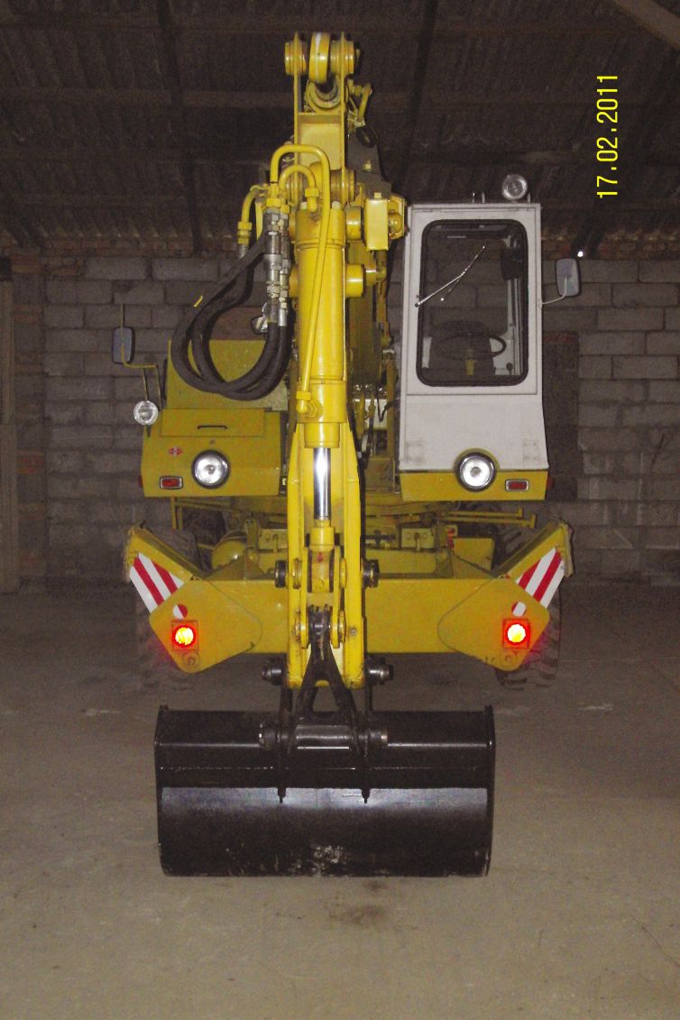

So, mal zwei nicht so gute Fotos, da die Sonne heute kein Licht in die Halle gebracht hat. Ich hoffe mal, dass ist am Montag besser, da werden professionelle Fotos für eine Zeitschrift gemacht. Mehr dazu dann später. smile.gif
2011/02/post-466-1297972119_thumb.jpg
