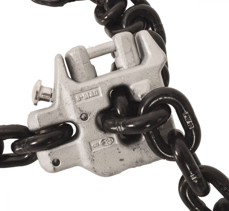

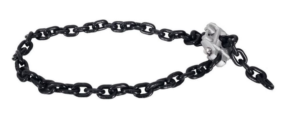

Hallo.
Ich habe im Internet folgende Kettenschlinge mit Verkürzer gefunden.
Es handelt sich bei der Kette um eine RUD 10mm GK8 Kette, der Verkürzer hat die selben Merkmale.
https://www.spanngurte24.de/Ketten-und-Kettensysteme/Ketten-Baukastensystem/Universalverkuerzer-fuer-10-mm-Kette-Gueteklasse-8-Komplettset::4669.html
https://www.prolux-shop.com/at_de/komplettset-universalverkuerzer-inkl-kette-2-m-o-10-mm-556866.html
Leider steht bei beiden keine Tragfähigkeit/Belastung. Auch auf der Internetseite von RUD oder der Recherche im Internet kann ich nix zu diesem Verkürzer finden.
Kennt jemand dieses Set oder weis ob ich mit der üblichen Traglast einer 10mm GK8 Kette rechnen kann?

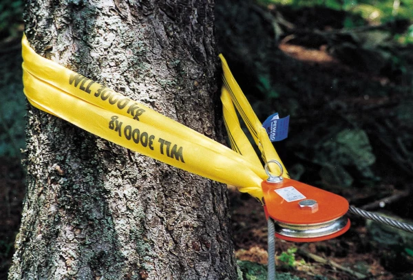

Ein bzw. sogar ein paar ganz einfache Rundschlingen / Schlupfe... kosten einen Bruchteil, sind erheblich leichter / besser zu handeln und -so wie ich das verstanden hab willste irgendwelche Sachen (Baum, Pfeiler / Pfosten, etc.) als Festpunkt benutzen um z.B. mit nem Greifzug ein Auto ausm Graben zu ziehen- schonender für z.B. nen Baum ist so ein Stoffschlupf auch als wenn sich da die Kettenglieder in die Rinde einarbeiten.
PS: ...ich würde mir da 2-3 Stk. 2to.-Schlupfe, 2-3 Stk. 3,0to und vielleicht noch 1-2 Stk. 4 to. Schlupfe besorgen... wennste die doppelt wie z.B. auf diesem Bild (klick) um nen Baum legst haste die doppelte "Traglast" von so einer Rundschlinge... also z.B. bei einer 3,0to. Rundschlinge haste schon 6to. mit denen zu dran ziehen kannst - wenns der Baum aushält.
