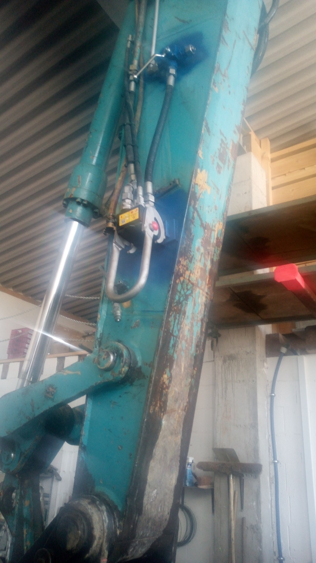

Wir rüsten gerade unseren alten m318 auf Faster Multikupplung um. Diese gibt's auch in größerer Ausführung und sind unter Druck kuppelbar. Vlt wäre das für dich eine günstige Alternative.
...so etwas wollte ich auch schon vorschlagen. Damit ist das Kuppeln eine Spielerei / ein Handgriff... kenne das von einer früheren Firma, wo wir das an einem 3,0to. Minibagger dran hatten... weil der Chef dort in seiner Hektik & Ungeduld... mit den Schraubkupplungen nicht klar gekommen ist.

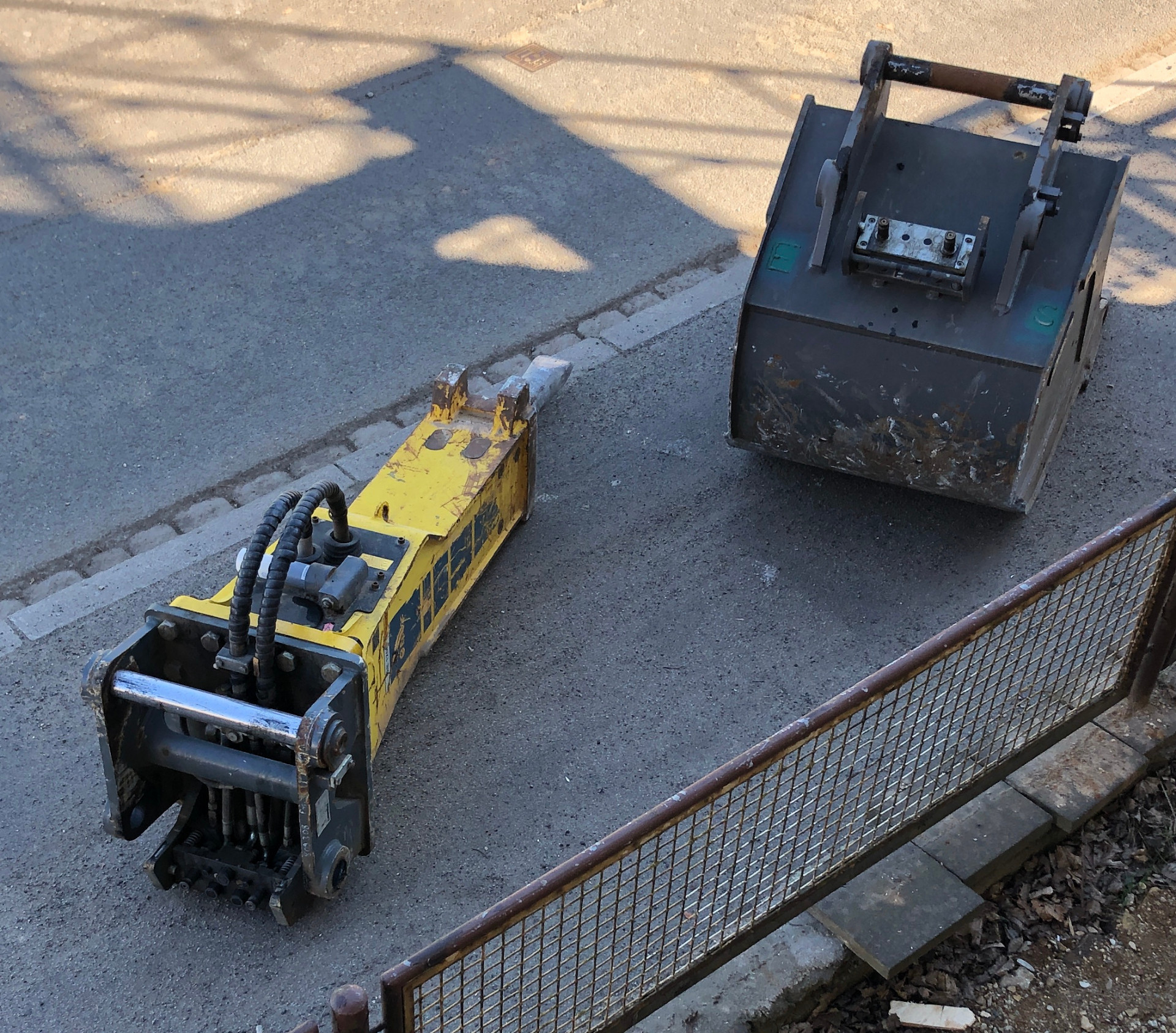

Wir haben das gleiche System an unserem hr32 mit dem originalen Schaeff Schnellwechsler. Beim umbauen auf die Anbaurüttelplatte beim verfüllen von Rohrbruch und Co, steht der Lkw Fahrer eh neben dran und guckt zu. Bis du das Gas von Bagger zurück genommen hast, hat er schon die Verriegelung zu. In den paar Sekunden zum kuppeln lohnt es sich nicht die Maschine aus zu machen.
Ich hab das am Anfang auch gedacht und die normalen Loshälften gekauft. Da sind bei abgeschalteter Maschine die Dichtungen in der Loshälfte geflogen, wenn du morgens bei 10 Grad den Löffel abgebaut hast und nachmittags bei 20 Grad angekuppelt hast. Die Dichtungen kann man tauschen. Ist aber a) keine schöne Arbeit. Und b) durch den Zeitaufwand die teurere Loshälfte schon bezahlt.
Was noch wichtig ist, die entsprechenden Parkstationen am Anbaugerät mit anzubauen. Diese kostet bei unserer vierer Kupplung gut 100€ aber es fliegt nix im Dreck rum und es sieht sauber aus.
...macht Sinn und bei dem was das OilQuick, Likufix, usw. Zeug kostet macht sich der LKW-Fahrer, der da "Kuppelhelfer" spielt aber mal richtig bezahlt :bauforum4:
PS: ...Parkstation an den Anbaugeräten... richtig gut :bagger: ... ich werd bei uns noch wahnsinnig mit den Schläuchen / Schaubkupplungen, die kannste 1000 Mal am Anbaugerät nach oben legen, aber nach kürzester Zeit sind se das 1001. Mal runter in den Dreck gefallen.
