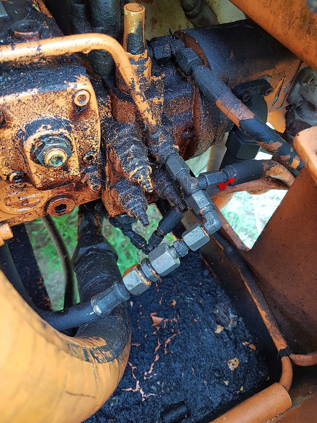

der Messkoffer ist da und die Adapter zum anschließen der Manometer auch. Ich mache gleich mal ein paar Fotos, denn ich hätte noch ein paar Fragen. Ich denke ich messe an der Vorförderpumpe, dort liegen mal 5 mal 20 Bar an. Pendelnd.
Gruß, Robert

Hallo,
5 bar ist zu wenig, 20 etwas knapp, wenn es warm wird was dann ?
Hydraulix
Hallo Hydraulix,
ich habe mal ein Video von einer Messung gemacht. An diesem Anschluß habe ich gemessen. (Roter Pfeil) Das Video ist ohne eingelegten Gang gemacht worden.

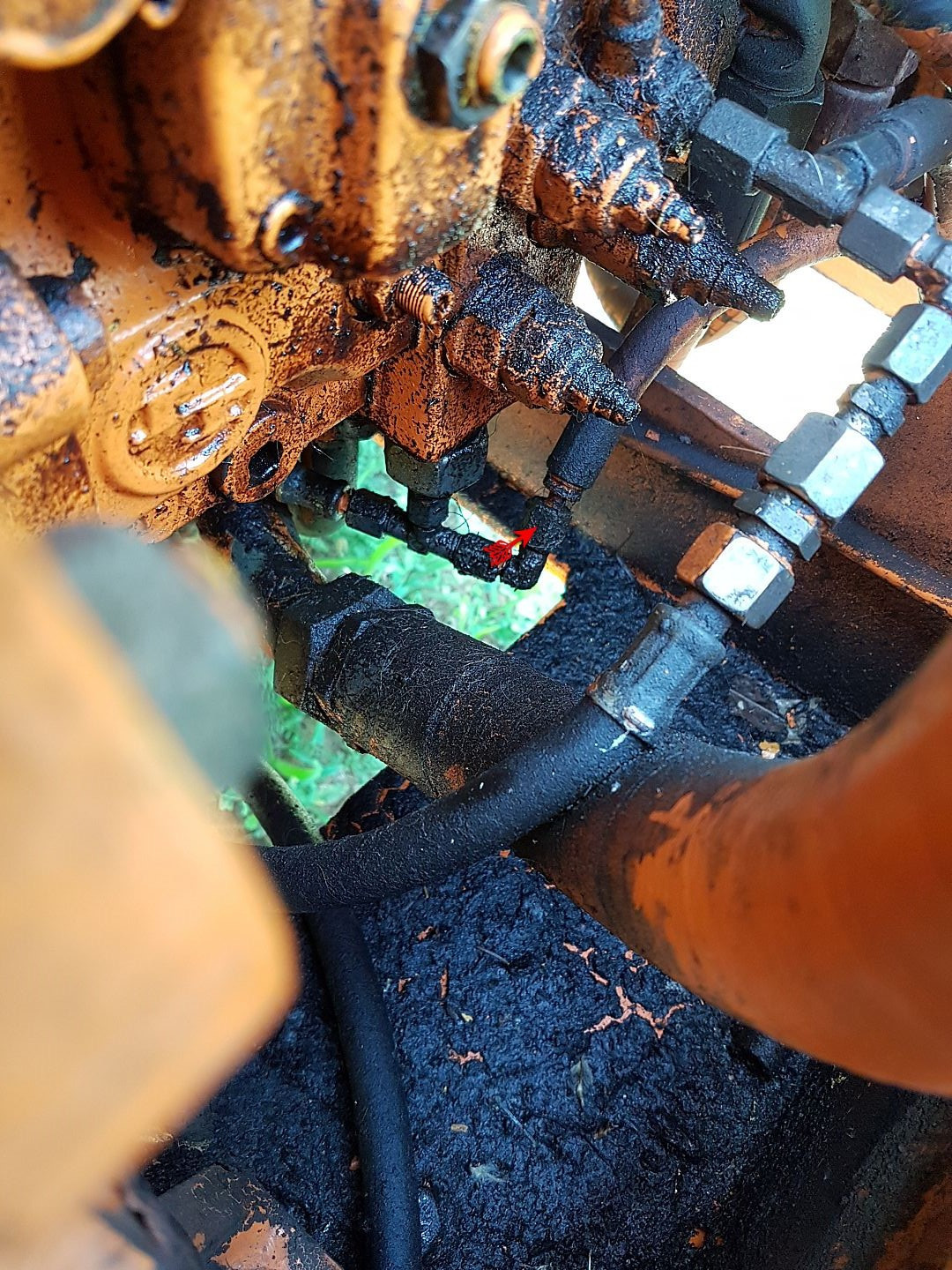

Hier die zweite Messung am anderen Anschluss. Gemessen wurde an dem Schlauch auf den der Pfeil zeigt.
Hier das Video dazu. Ohne eingelegten Gang. Blöd ist nur, ich weiß nicht welche Pumpe das ist und was für Drücke da sein müssen.
Zum Video
Gruß, Robert
