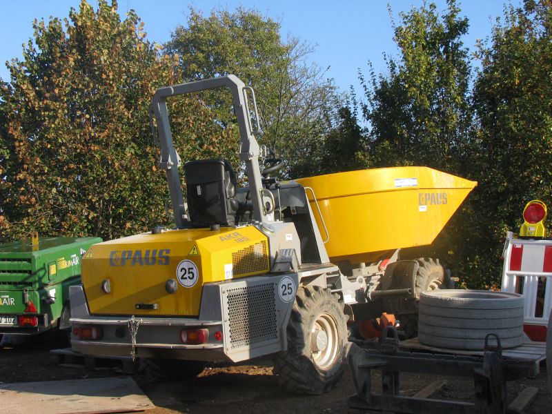

Wie wird das in euren Firmen mit der Zulassung der Dumper gehandhabt ?
So ein Dumper mit Rädern Licht und Blinker verleitet ja zu Fahrten auf der Straße.
Ich sehe da 20 und 25 kmh Schilder oder auch nichts hinten dran.
