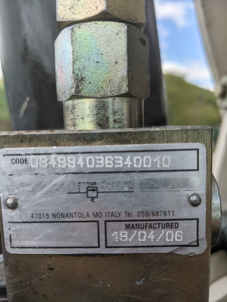

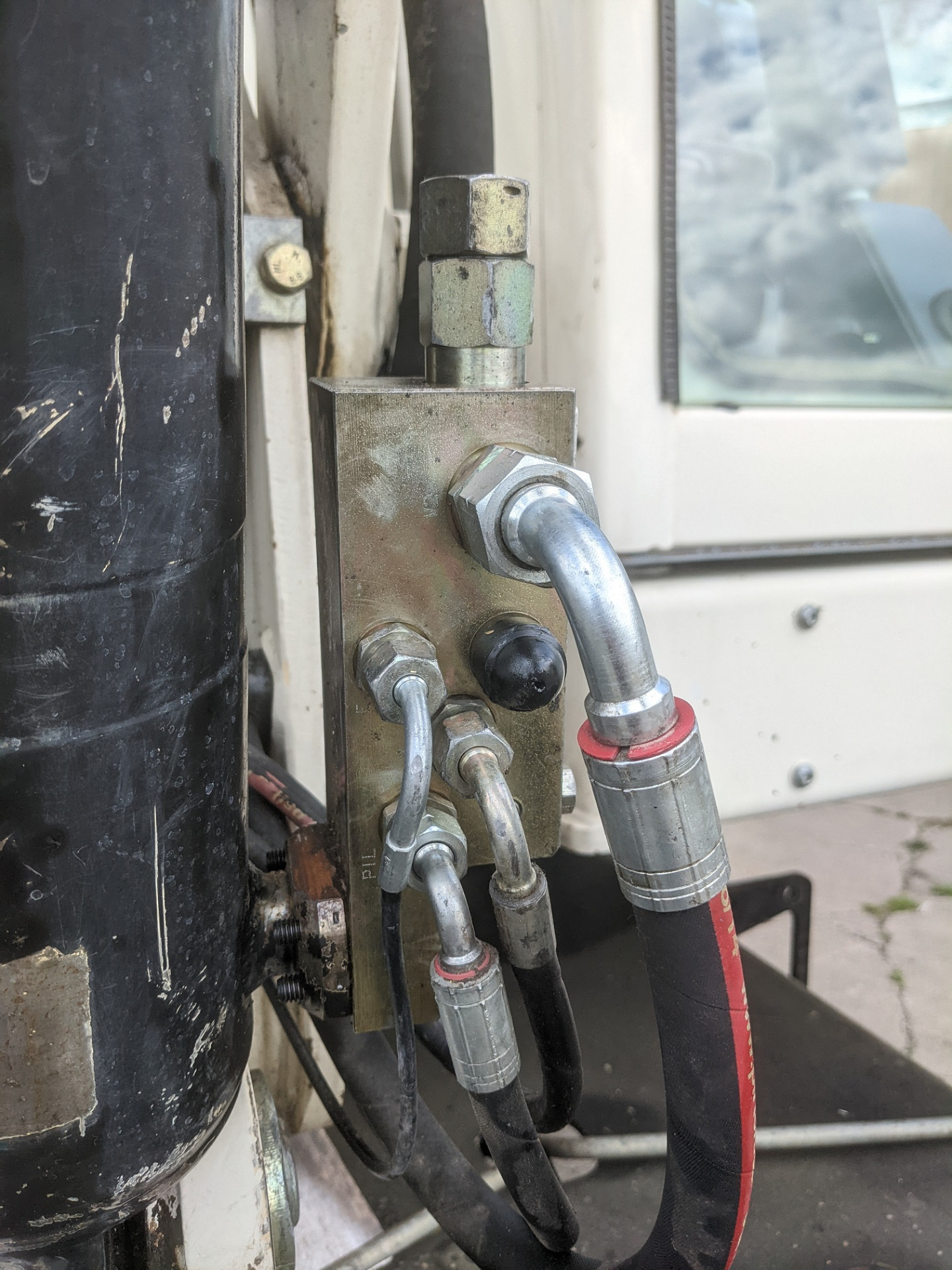

bei meinem Terex HML 23 ist wahrscheinlich das Lasthalteventil vom Hauptzylinder kaputt. (Der Zylinder lässt nach, er selbst wurde aber schon kontrolliert und hält)
Meine Frage wäre ob jemand, jemanden kennt der solch ein Ventil kontrolieren und eventuell überholen kann?
Ich benutze den Bagger max. 200 Stunden im Jahr. Heute habe ich ein Angebot für ein neues Ventil erhalten, 1030€ + Mwst + Versand
Der Ventil Hersteller darf mir nicht weiterhelfen da das Ventil vom "Maschinen Hersteller" geschützt ist und nur dieser mir ein neues Verkaufen darf. Laut Händler ist eine Reparatur nicht möglich.
Im Anhang noch zwei Fotos.
Über eure Hilfe würde ich mich sehr freuen!

Hallo,
in der Regel kann man so ein Ventil nicht instandsetzen, was man machen kann, in eine Hydraulikbude geben, die zerlegen es, möglicherweise
ein Fremdkörper innen, oder innere Abdichtung defekt da das Ventil schon alt ist, mehr kannst du nicht machen.
Hydraulix
Und 1030€ ist nichtmal ein schlechter Preis...
Sowie du mit dem Gerät Sachen verhebst, oder wer im Arbeitsbereich ist außer dem in der Kabine, sind die Teile schon sinnvoll..
Die Dinger dürfen nicht geöffnet werden und wird kein Hydrauliker für dich machen. Lasthalteventile kommen immer neu, gerade bei Hebebühnen oder gehen zum Hersteller zu Überholung. Wenn du deinen Bagger als Kran einsetzt hängen da Menschenleben von ab, was sind da 1000€ ?
Mach neu und du hast ein gutes Gefühl.
Gruß
Die RBS ist auszutauschen, sowas setzt man nicht instand
