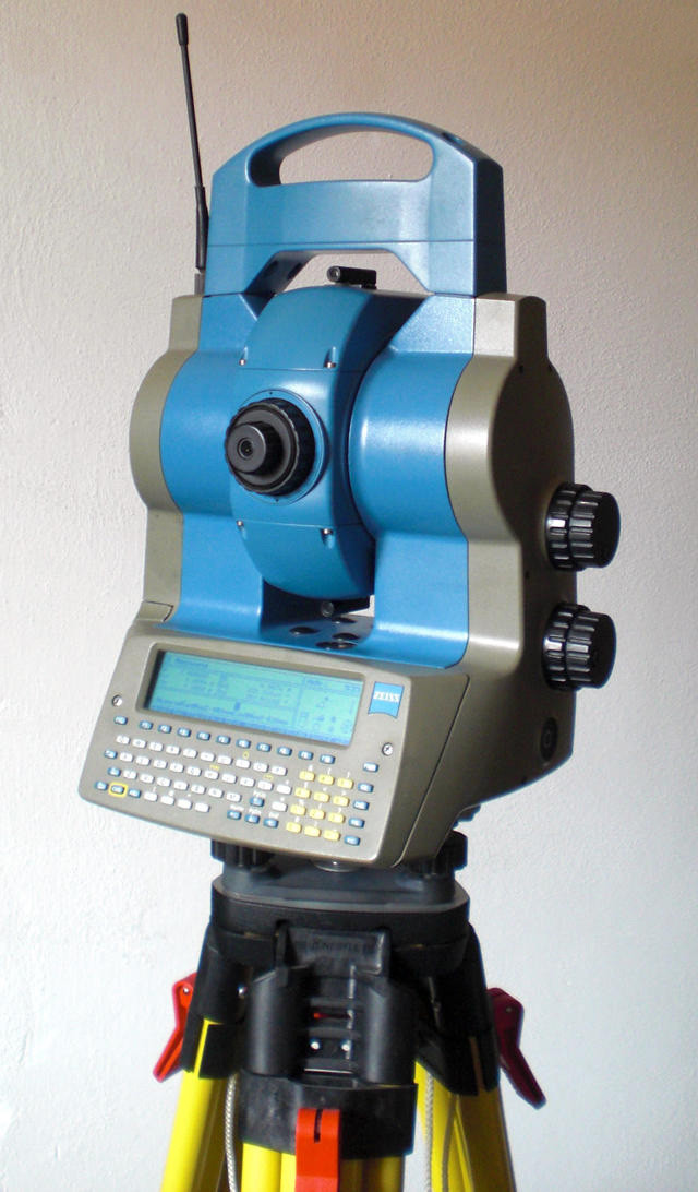

PS: ...auch wenns im von mir besuchten Studiengang im Fach Vermessung nur zu Nivelliergerät und Theodolit  gereicht hat... halt, stop... ein Wahlfach Digitale Bauaufnahme gabs da auch noch, da haben wir mit nem Tachymeter wohl zum x-ten Mal die Fassade vom Salzstadel in Regensburg aufgemessen... jedenfalls hab ich vor Jahren mal hobbymäßig / privat mit einer alten Zeiss Eltas S20 Space rumgemacht - soll heißen ich ich weiß zumindest, wie man damit z.B. Geländeaufnahmen macht, die Koordinaten ins Allplan Nemetschek bekommt, ein Geländemodell erstellt und hinterher nach der Planung die Absteckpunkte wieder zurück in die Totalstation und die Punkte ins Gelände.
Oder hin und wieder hab ich damit mal ein händisch per Maßband erstelltes Schnurgerüst aufgenommen und ins Nemetschek importiert um die Maße zu kontrollieren...

Elta S20 ist ein super Teil für Vermesser, beginnen würde ich heute nicht damit.
