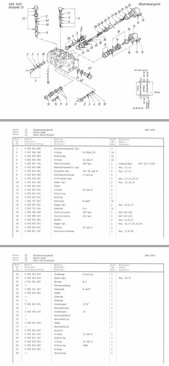

Hier nochmal der Block mit Teileliste, falls jemand sagen welches das DBV ist. Ich nehme es auch ganz vorsichtig auseinander.

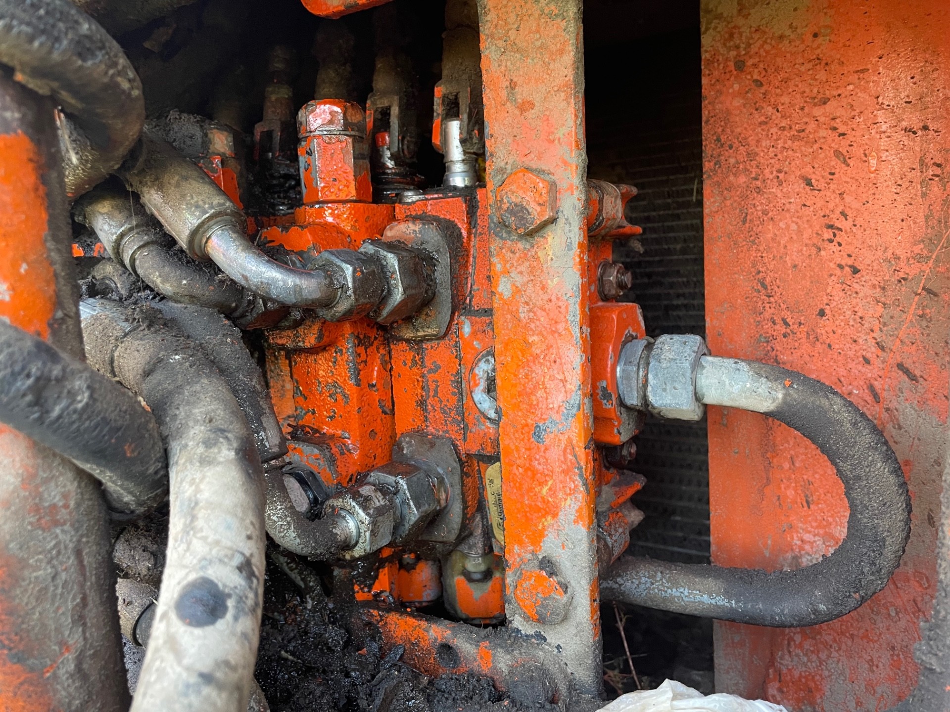

Hier mal einFoto von dem Steuerblock am Bagger.

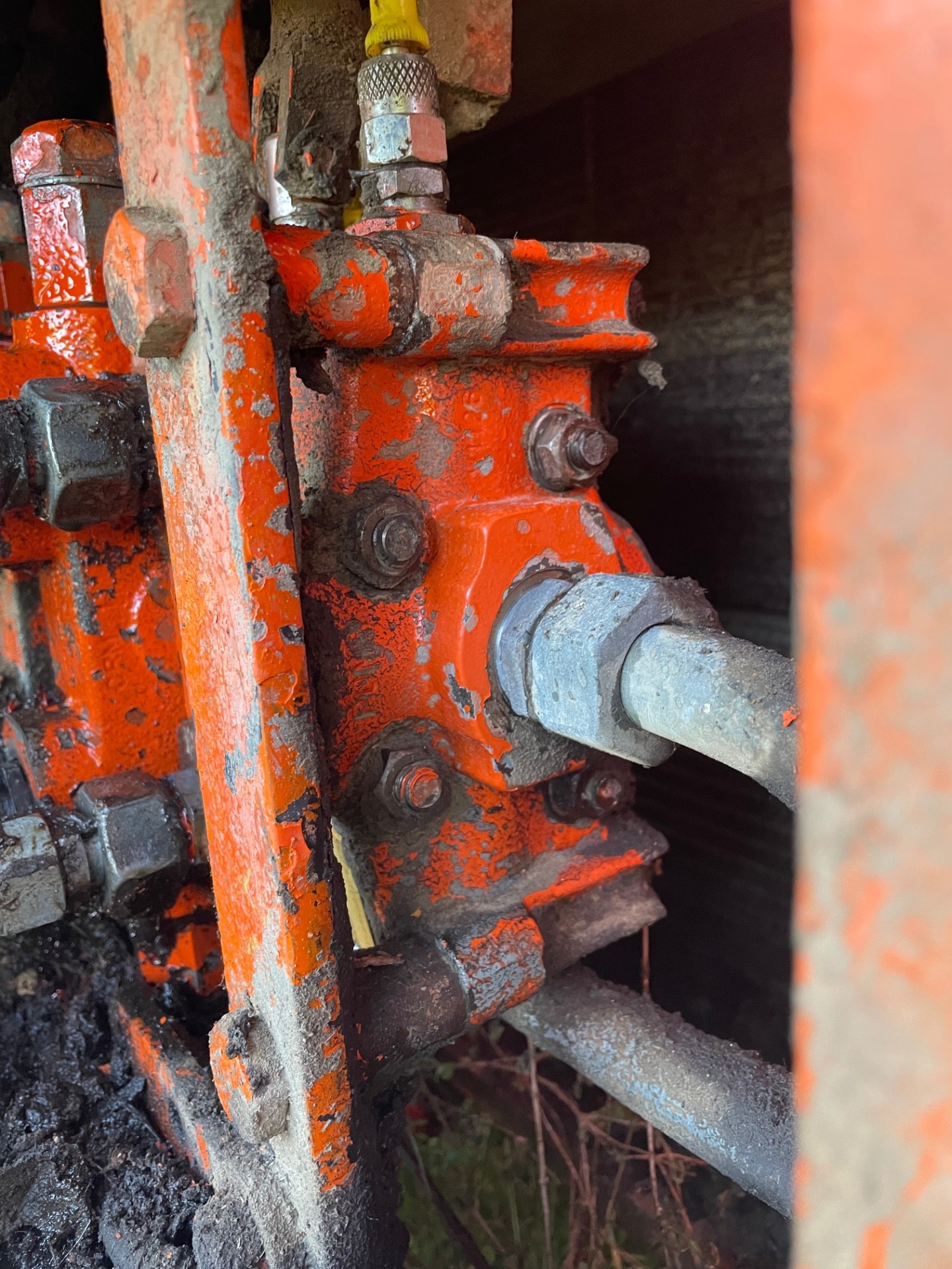

Hab mal versucht den etwas sauber zu machen.
An dem gezeigten Block das Primäre DBV zu Zerlegen wird keinen sinn machen.
Ist dir aufgefallen, dass der Block aus der Zeichnung nicht der Steuerblock auf den Fotos ist?
Ich rate dir von einer Eigenmächtigen Zerlegungsaktion ab, auch wenn du es "ganz vorsichtig" machst.

dass wichtigste ist, bevor man an einer Hydraulikeinheit schraubt, Sauberkeit ! , du schraubst ein Ventil raus, und Dreck wird in die Bohrung
rieseln.
An den Steuerschiebern fehlen teilweise die Faltenbälge, oder sind defekt.
