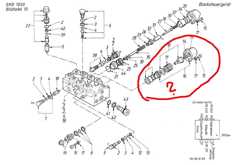

Ich bin mir ganz sicher jemanden zu holen, alleine weil ich keine Zeit hab. Nur hab ich noch niemenden gefunden.
On 19.5.2022 at 20:34, JackMcNack schrieb:
Was ist ein DBV?
EDIT: OK ich vermute Druckbegrenzungsventil. Ist es das? (Bild)
PS: Verbinder bestell ich...

Hallo,
Ist das DBV nicht als solches benatt in der Ersatzteilliste?
Bin leider auch kein profi.
Aber dem Video nach würde DBV schon Sinn machen. Der Motor bekommt ja auch keine last. Schon möglich das das Ventil zu früh aufmacht oder offen hängt und dadurch kein Druck u d keine motorlast ensteht.
Grüße
vor 4 Stunden, jsf schrieb:
Hallo,
Grüße
Ja deswegen würde ich auch gerne wissen was das DBV ist auf der Zeichnung eine Seite vorher.
Der Techniker hat meine Handynummer aber ich weiß nicht wann und ob er sich meldet.
