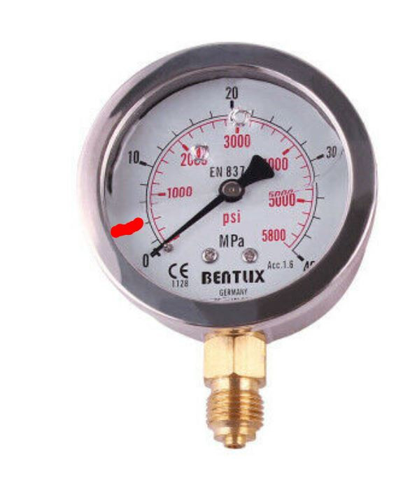

Kann man pauschal sagen wieviel Bar das Hydraulik system hinter der Pumpe haben muss?
Ich hab mir jetzt Messuhren gekauft und sehe bei der Funktioniernenden Pumpe (Hauptpumpe) grad mal 40Bar
wenn ich nichts mache.
Und bei der der Zusatzpumpe sogar noch weniger.

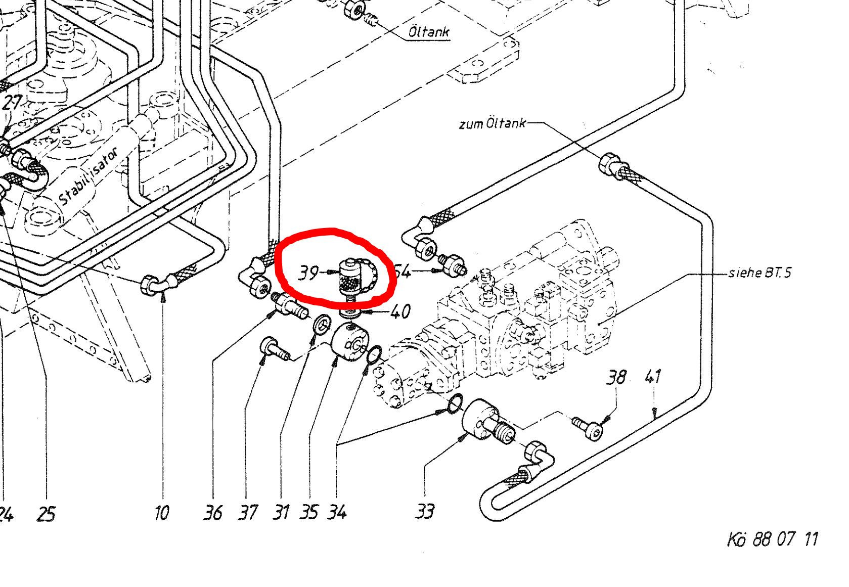

EDIT: OK, über Google konnte ich rausfinden, das die Hauptpumpe A4V-90 vermutlich 90BAR macht. Also sollte 40BAR wahrscheinlich OK sein.

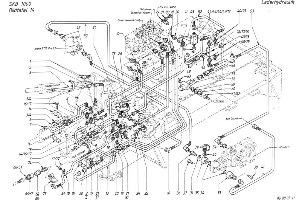

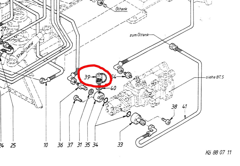

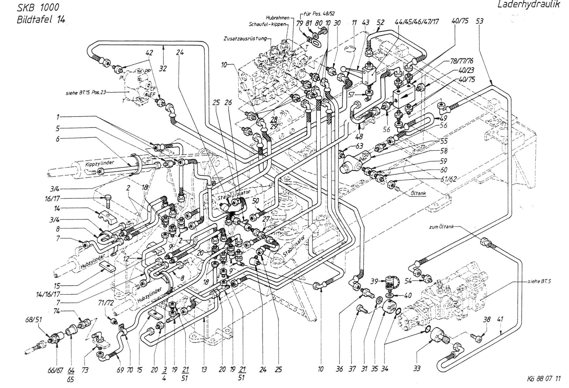

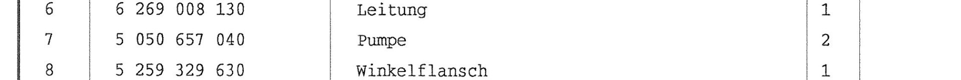

Alledings steht in der Ersatzteilliste zur Zusatzpumpe leider nur "PUMPE" und kein Modell. Womit es schwierig ist rauszufinden was die können muss (Bild3)

Die A4V hat einen Fülldruck von ca. 30 bar und hat mit deinem Problem nichts zu tun. Die Arbeitspumpe wird unter Last ca. 180 bar aufbauen. Deine 40 bar-Meßuhr hilft Dir nicht weiter....

Meine Meßuhr hat 400Bar nicht 40, ich hatte extra einen Strich eingezeichnet wo der Zeiger stand.

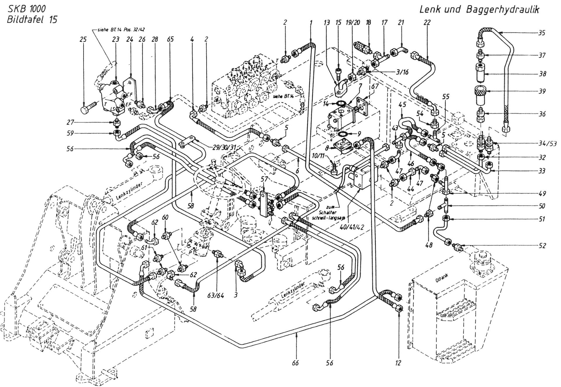

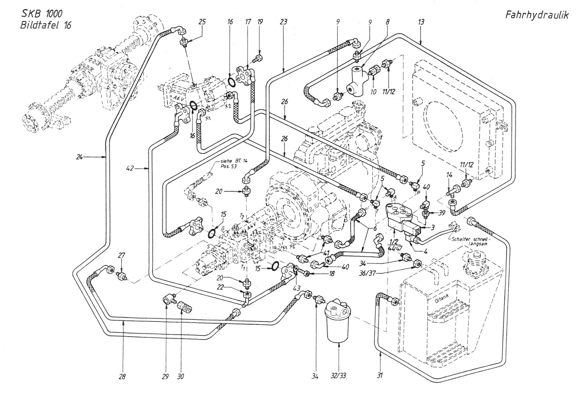

Laut Hydraulikplan ist die Baggerhydraulik zusammen mit der Lenkhydraulik auf einer kleineren Pumpe und der Hubrahmen zusammen mit der Fahrhydraulik auf der A4V.
Natürlich suche ich weiter nach einem Fachmann, aber es wäre klasse wenn sich noch jemand finden würde der die alten Schaeff Dinger vileicht noch kennt.

Wenn Lenk und Baggerhydraulik auf einer Pumpe hängen,  such mal ob es dort ein Prioritätsventil für die Lenkung gibt..
