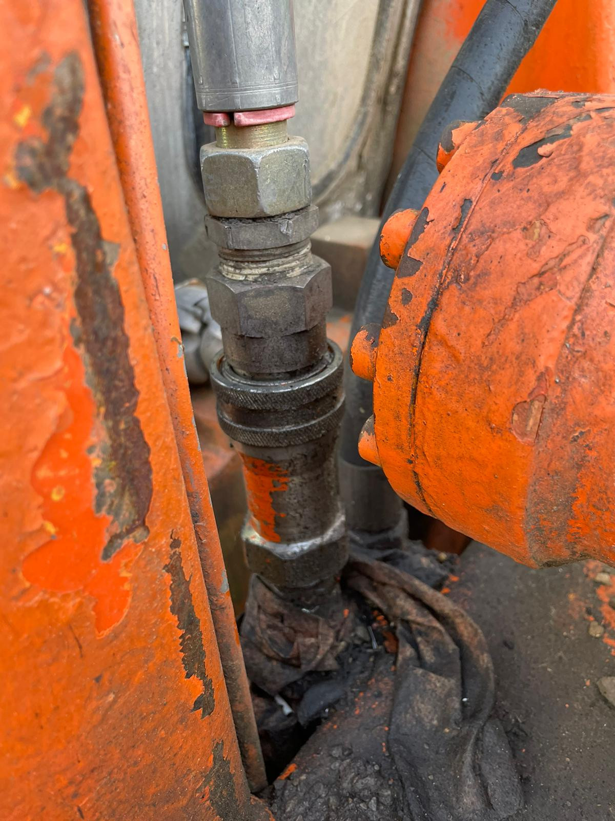

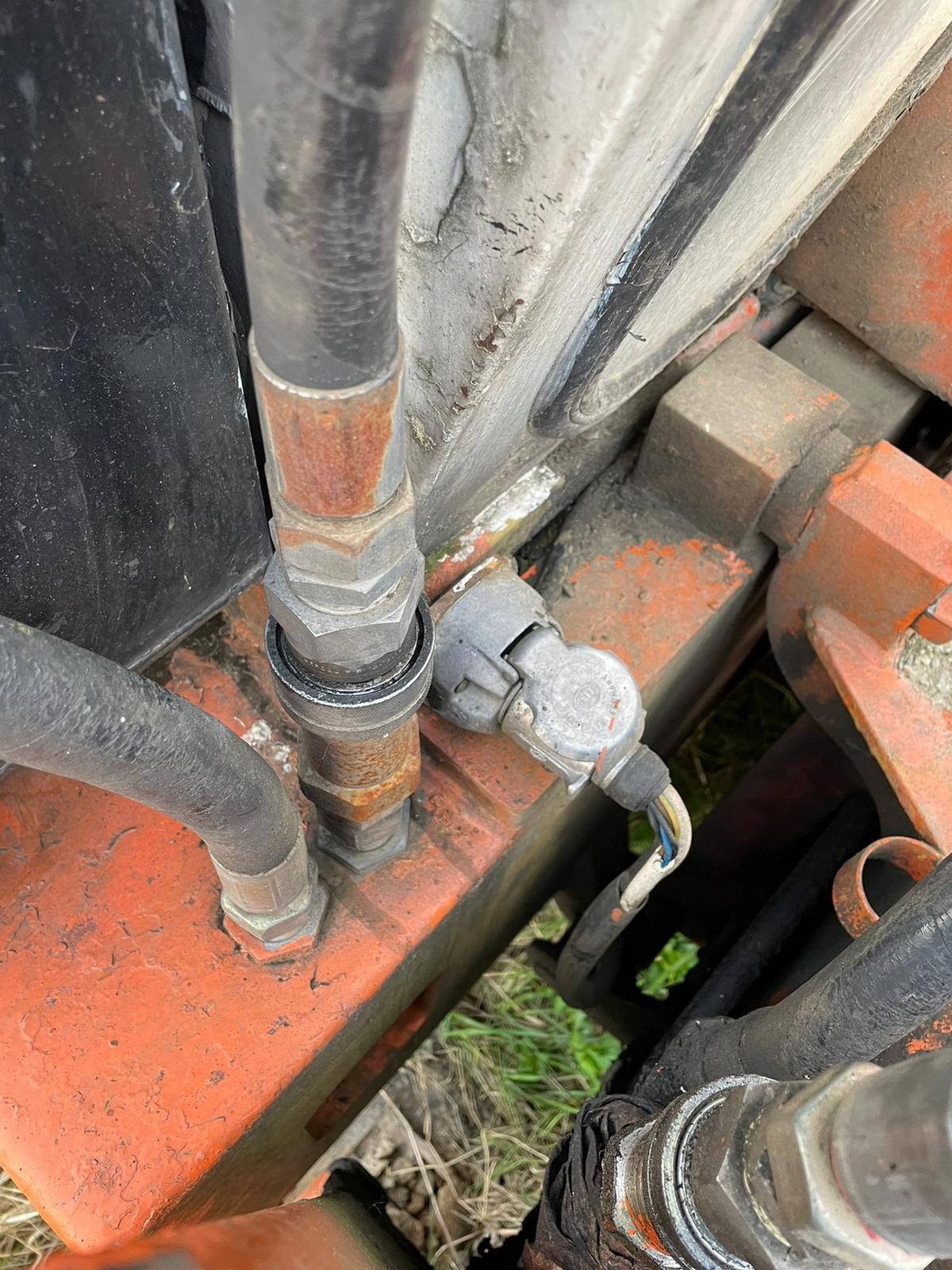

Auch wenn die Schnellkupplungen außen gut aussehen, kann es trotzdem vorkommen, dass innen eine Feder gebrochen ist und der Ölfluss gedrosselt oder gar blockiert ist. Hol dir beim Hydraulikladen um die Ecke zwei Verbinder und teste nochmals.
Trotzdem noch einmal Drücke messen
Also ich hab gestern den Saugfilter. Rücklauffilter und Belüftung des Hydrauliksystems gewechselt.
Hat nichts gebracht, das Öl und die Filter sahen aber auch noch aus wie neu.
Die Kupplungen habe ich untersucht, die sind es recht sicher nicht.

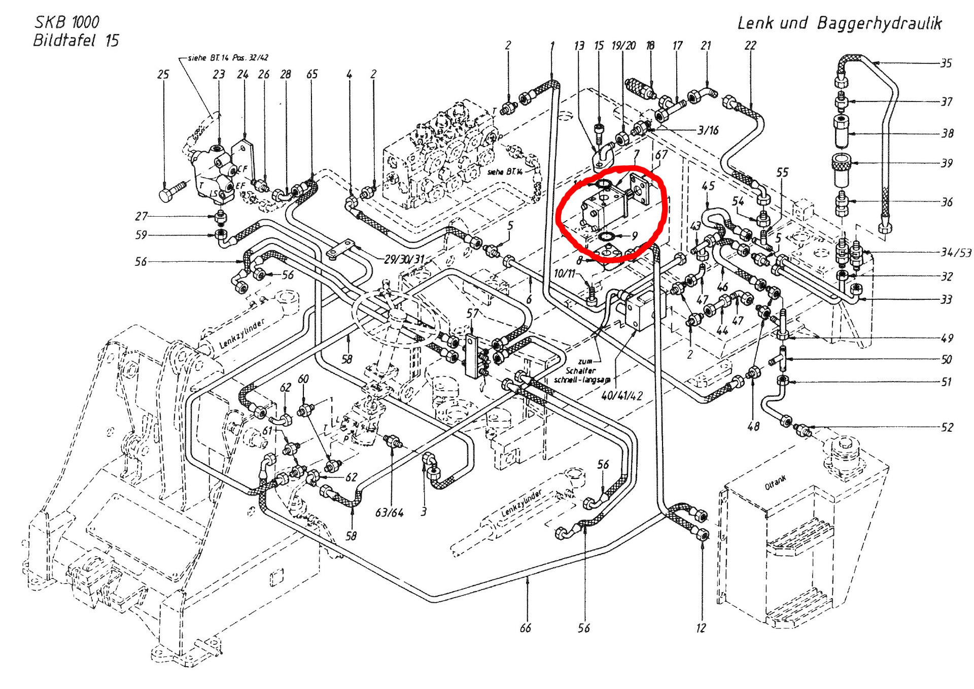

Wenn ich hier Abbildung von den Hydrauliksystemen poste kann mir dann jemand sagen woran
der Löffelarm-Anbau angeschlossen ist?

Hallo,
also woran du erkennst, dass die Kupplungen in Ordnung sind, kann ich nicht erahnen, am besten abkuppeln, Messeinrichtung in die Muffe
und Druck prüfen, anhand von Bildern ist es nicht einfach eine Lösung zu finden, da müßte ein alter Schaeff Kenner ran, und die sind selten.
Ausschlußverfahren, ist genügend Druck vorhanden, sollte es am Ausleger liegen, nur die Ölmenge messen ist schwieriger.
Kein oder zu wenig Druck, dann liegt es wohl an der Maschine.

Seh ich das richtig, dass die Baggerfunktion eine kleine extra Pumpe hat?
