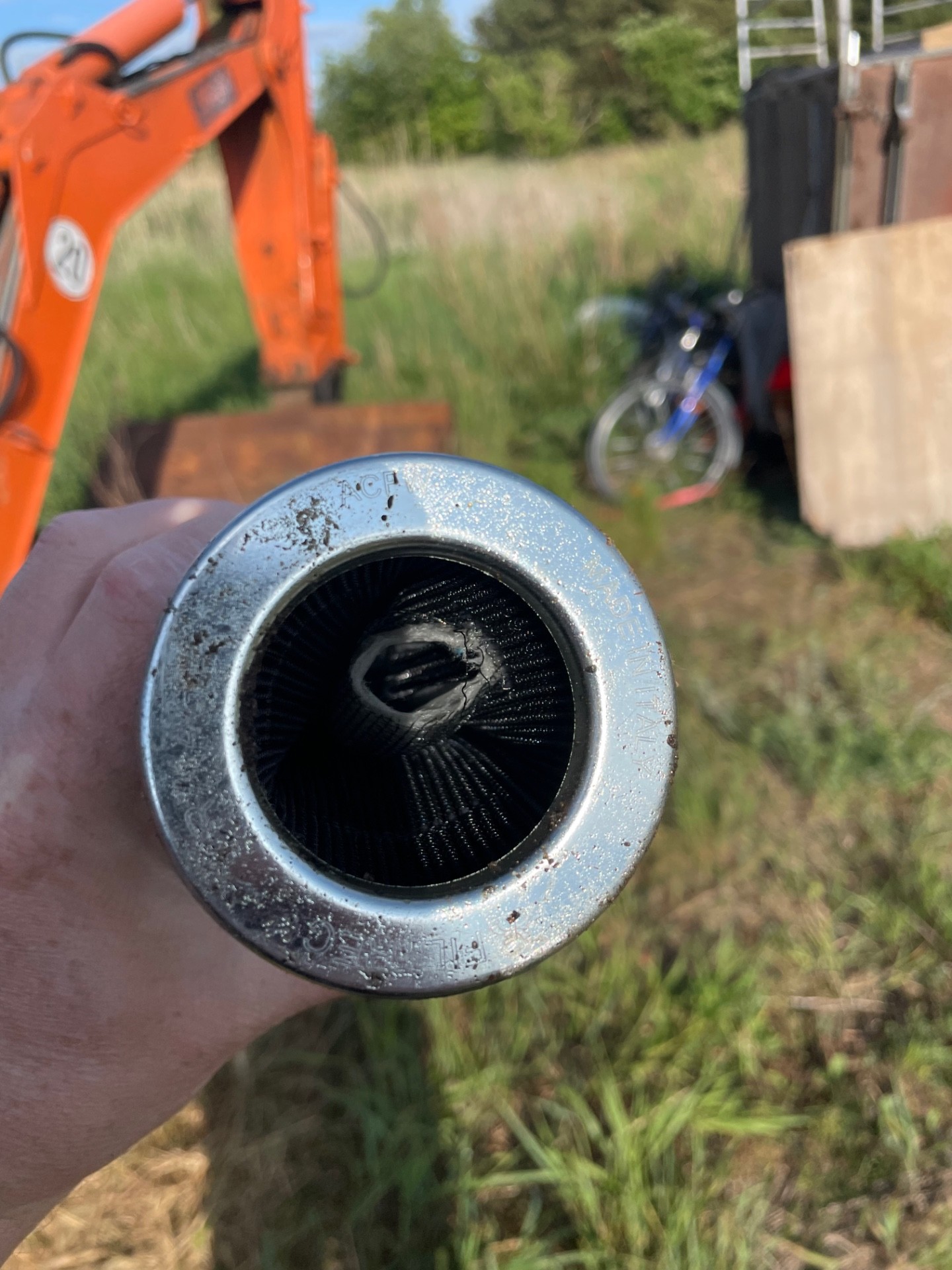

Mir ist nämlich bei der Inspektion des alten Rücklauffilters aufgefallen, dass der ein Loch (sieht aus wie geplazt) hat. Evtl. hat sich da ein Fetzen Filtermaterial gelöst und hängt jetzt irgendwo.

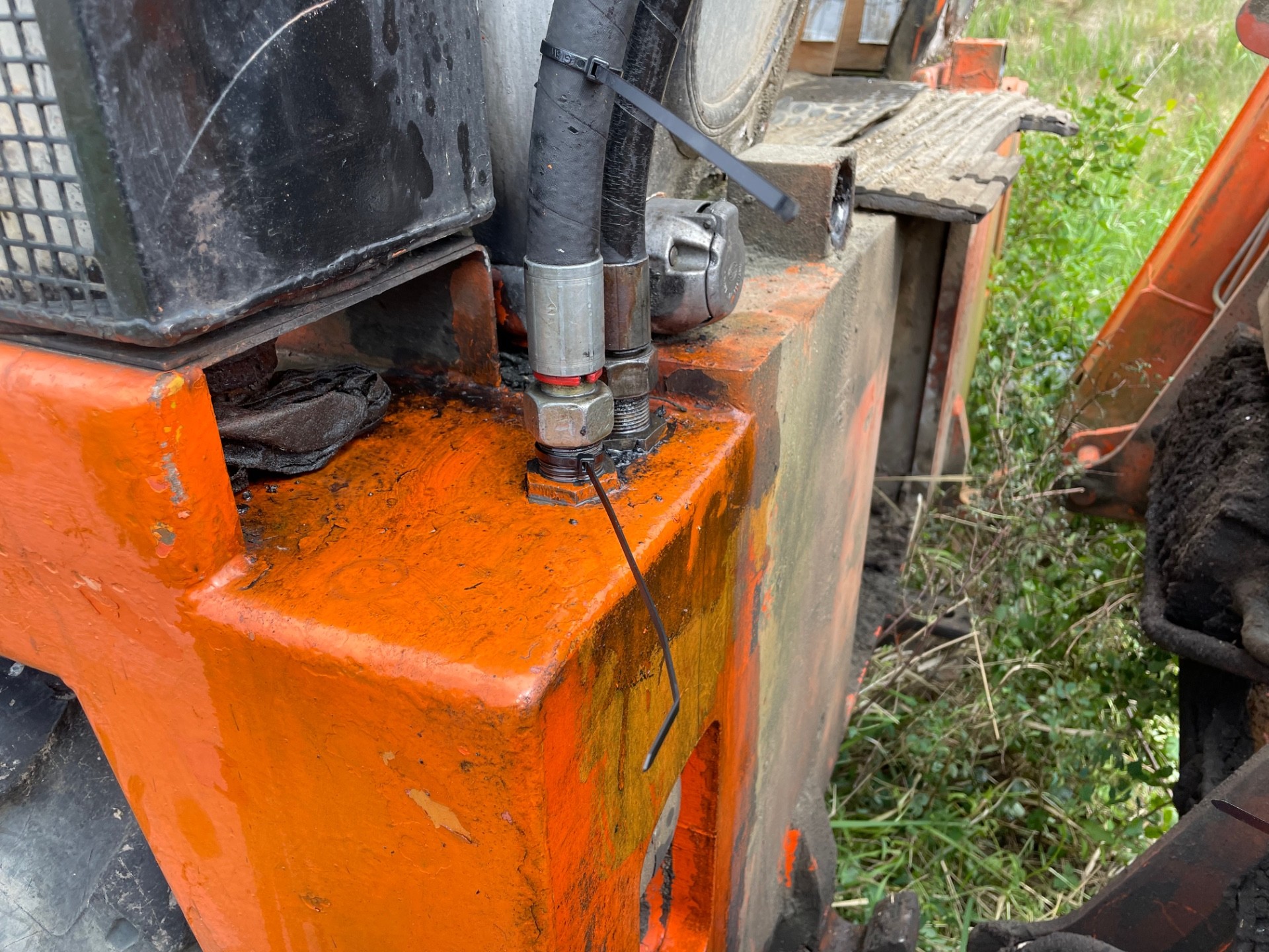

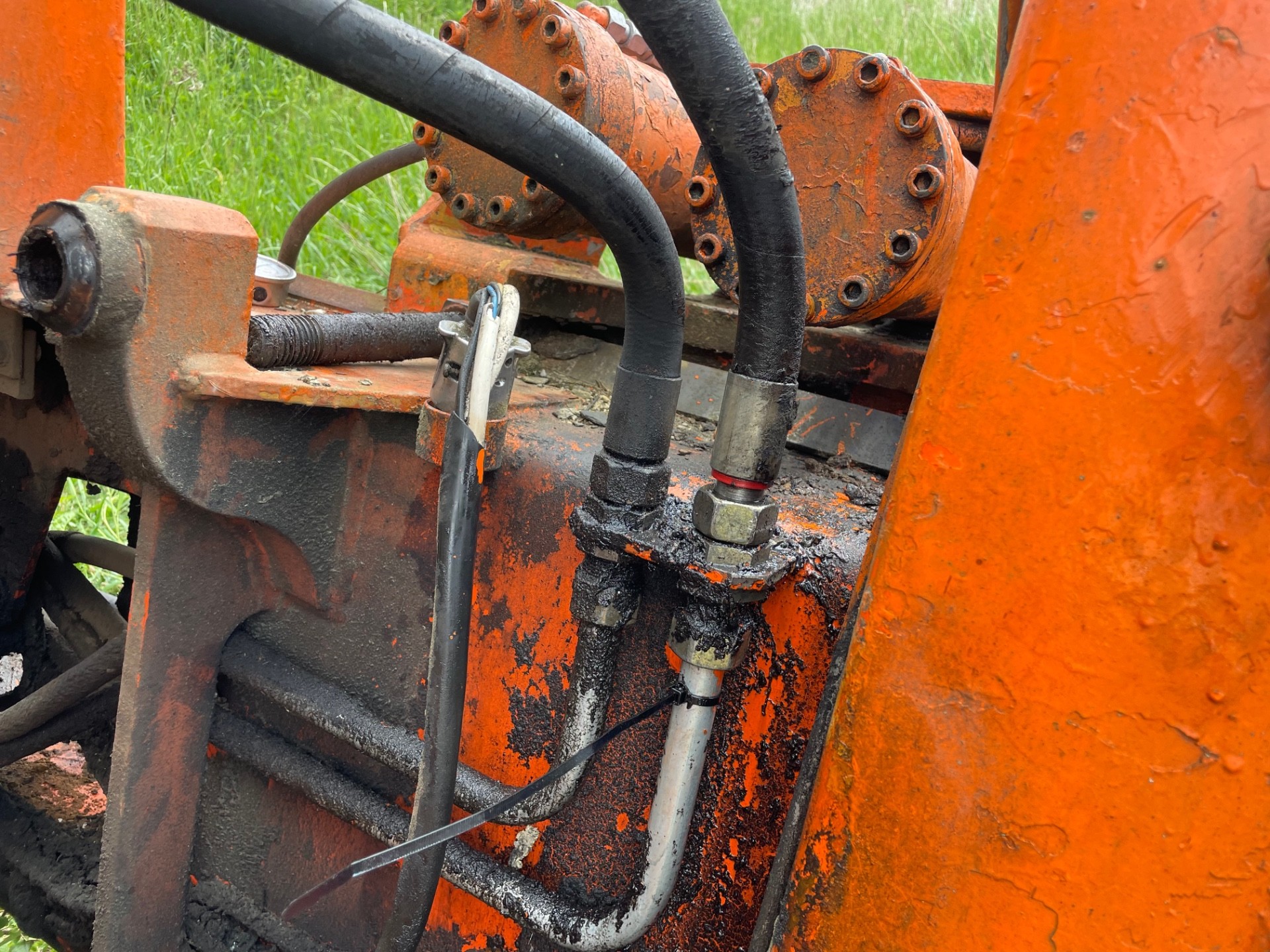

Ok die Schnellkupplungen waren es nicht.

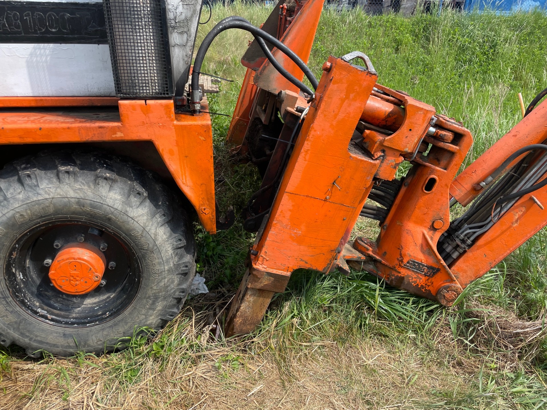

Leider konnte der Techniker jetzt so ohne Pläne (vom Bagger-Anbau) das Hauptüberdruckventil nicht finden.
Wir haben aber wenigstens den Bagger abbauen können, so das ich besser an den Steuerblock komme und wenigsten den Radlader benutzen kann.

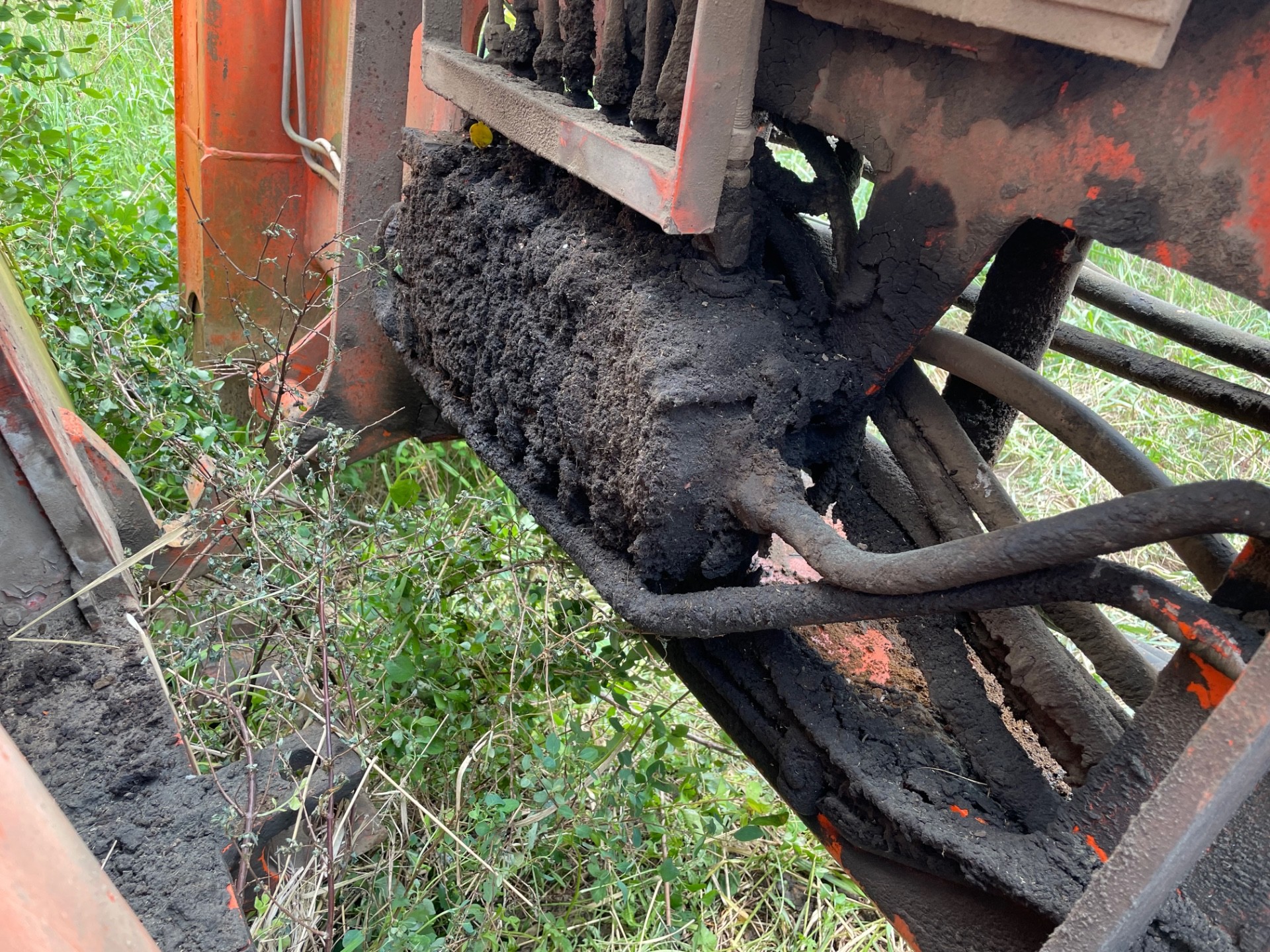

Hallo,
bei dem Dreck kann man nur ahnen wo etwas ist, schon an den Schlaucharmaturen rieselt es doch in die Leitung wenn die Kupplungen demontiert
werden, dein Filter wird nur verstopft sein dann platzt er schon mal, nur wenn der Rest genauso schmudelig ist, dann gute Nacht.

Ja,, der ist ziemlich dreckig. Sobald ich meine Werkstatt (mit dem Baggerlader) gebaut habe soll der auch komplett überholt werden.
Und jetzt wo der Bagger ab ist kann ich da auch mal richtig suaber machen.

ich denke mit der Zusatzpumpe seid ihr auf dem richtigen Weg.
Schneid doch mal den geplatzten Filter auf und streich mal mit dem Finger durch ob du Abrieb findest.
Evtl Magnet..... obs Späne hat
