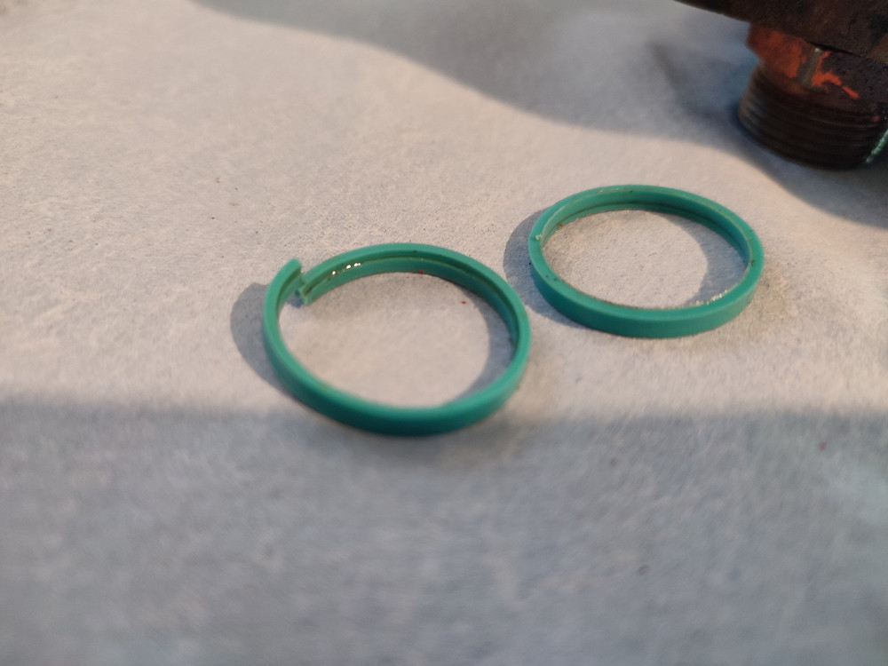

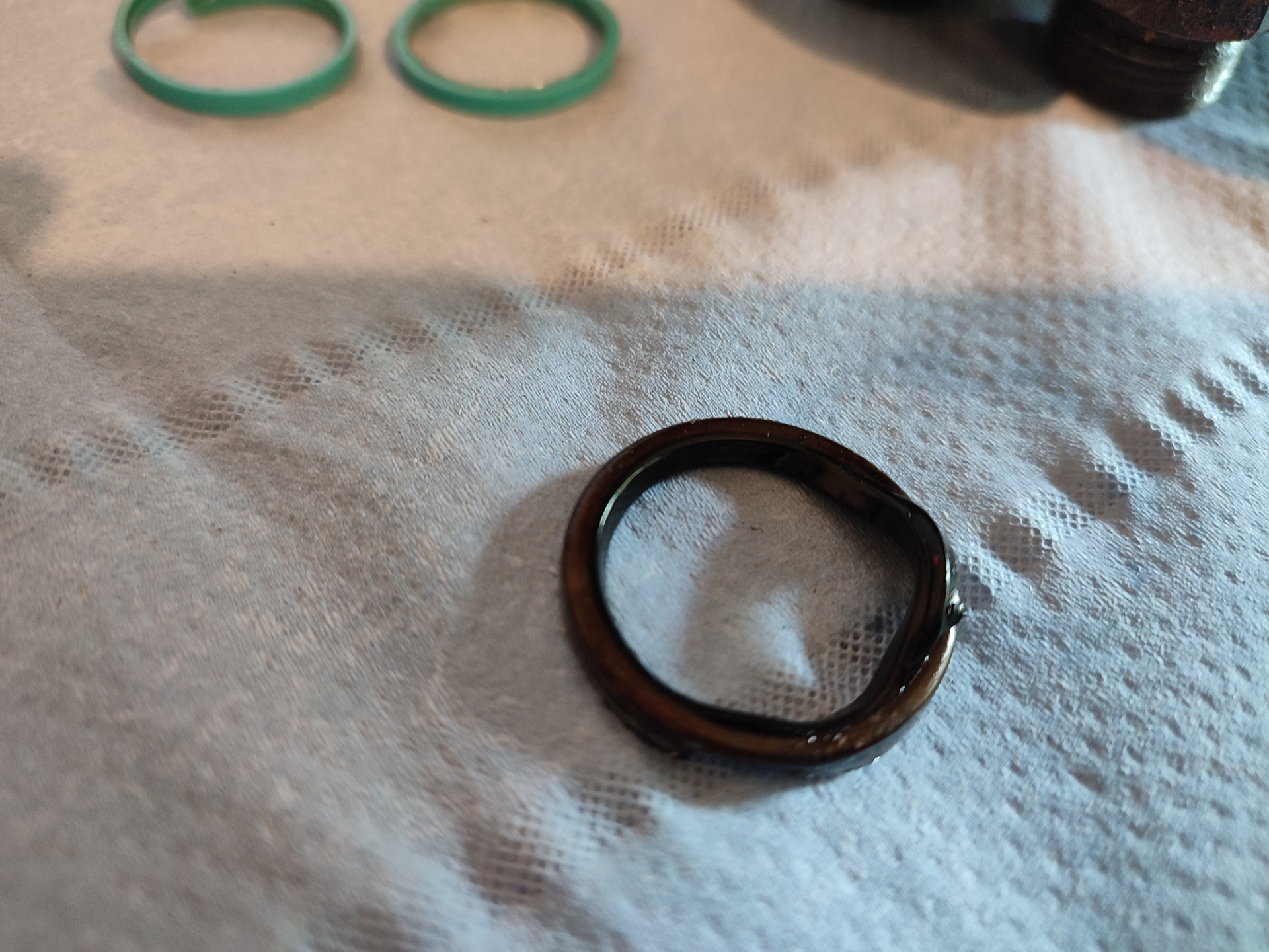

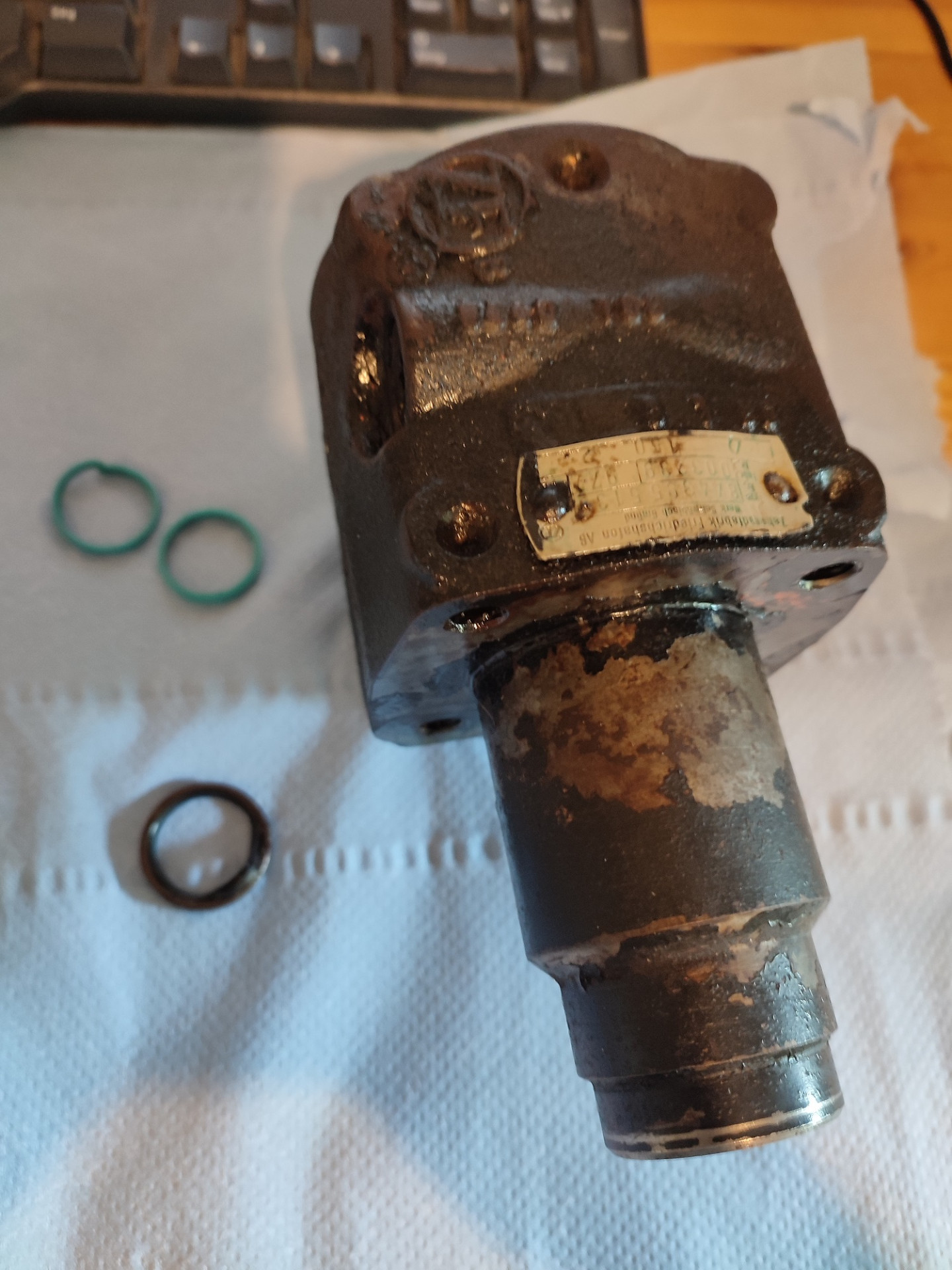

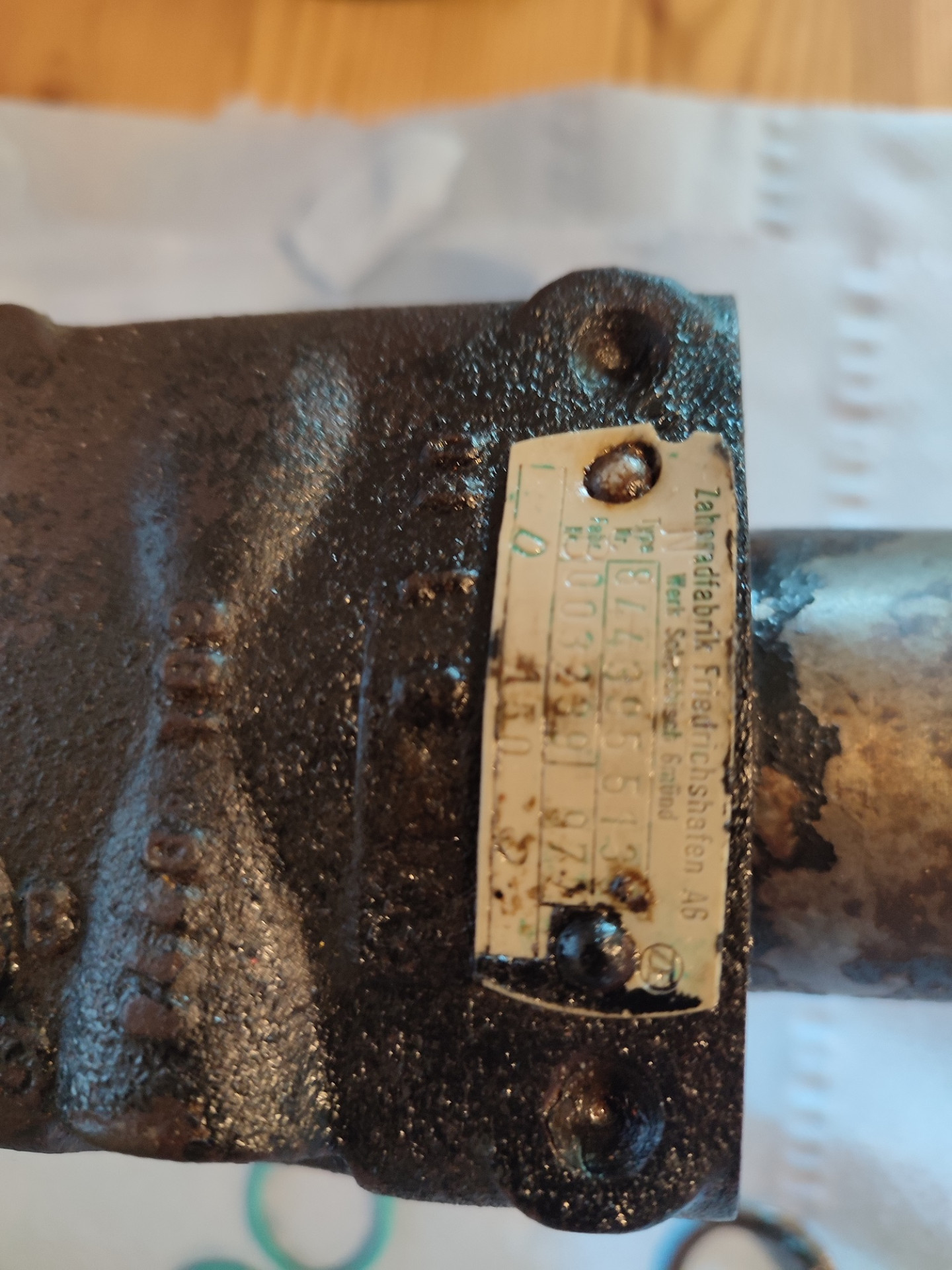

leider war das Lenkungsventil von unserem ZL500 undicht. Habe es auseinandergebaut und muss nun die beiden Dichtungen und den Staubschutz erneuern. Wenn jemand Tipps in Richtung Teilenummer oder Bezeichnung, wie ich solche Dichtungsringe im Internet finden kann geben kann wäre ich sehr dankbar.
Anbei noch ein paar Bilder.

Hallo,
so dass ist ein alter ZF-Servostat, da muß noch die Buchse raus, in der diese Nutringe waren, und die gibt es nicht mehr, aber als Lösung
wird ein WDR eingesetzt, allerdings sollte auch an der Kardanstange etwas geändert werden, die ist sicher abgenutzt, hat aber mit der
Undichtigkeit nichts zu tun, was da zu tun ist, verrate ich dir nicht, es handelt sich ja immerhin um eine Lenkung, ob du das am Ende
wieder hinbekommst bezweifele ich, aber die Dichtung habe ich noch, mehrere sogar, kannste haben, muß allerdings mit einem
entsprechenden Werkzeug eingesetzt werden, Dass kann man selbst anfertigen, mehr Tpps gebe ich allerdings nicht,wie schon
