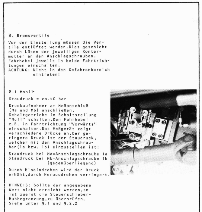

Moin,
bei meinem Atlas 1304 mit AWE4 Hydrauliksystem läuft der Fahrantrieb leicht vorwärts wenn der Fahrhebel in Nullstellung ist. Woran kann das liegen, also es ist wirklich nur ganz ganz leicht, auf gerader versiegelter Fläche im ersten Gang, steht der Bagger im Sand bewegt sich aufgrund des hohen rollwiederstands nichts. Kann dieses An der Vorsteuerung liegen? Ich habe bereits versucht den Staudruck einzustellen (Bild), allerdings hat dieses nicht geklappt, vielleicht kennt sich hier ja jemand mit der AWE4 gut aus und kann mir weiterhelfen.
Besten Dank im Vorraus und LG
