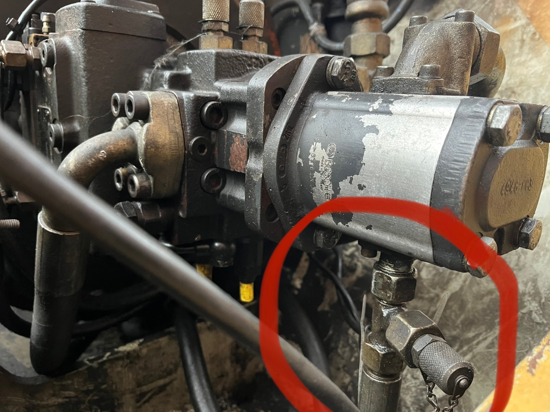

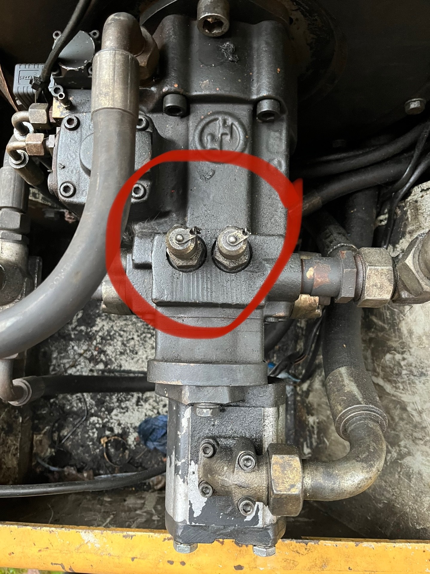

Ich wollte mich einmal vergewissern das ich das richtig aus dem Dokument von BoschRexroth entnommen habe.
Die im Bild 1 rot markierten Anschlüsse sind für die Überprüfung des Hochdruckes? Sollte zwischen 420-450bar liegen.
Im Bild zwei ebenfalls rot markiert ist der Prüfanschluss für die Arbeitshydraulik?
ist das So korrekt?
Also ich habe gestern einmal geprüft ob der Antrieb druck macht in dem ich auf einen festen Widerstand gefahren bin, dabei ist aufgefallen das die Leistung des Motors stark einfällt. Ist somit die Motordrückung verstellt?

Der Motor ist in Ordnung hat volle Leistung und dreht auch im Stand sauber  hoch. Sind die im Bild angegeben Messpunkte links/recht für die Überprüfung des Hochdruckes?
Sollte es eigentlich möglich sein den Lader im Stand auf einer ebenen Fläche schieben zu können oder bremst der Fahrmotor.
Hallo,
die Messtellen sind dafür, so die an der Zahnradpumpe für die Arbeitshydr., ich bin kein Motorenmann ( Verbrenner) ,aber  im Stand
hochdrehen bedeutet nicht das die Leistung, Drehmoment, da ist, wenn er bei Leistung raucht und qualmt, stimmt meiner Meinung
nach etwas nicht, aber wir haben hier im Forum Leute die sich da viel besser auskennen, und befunden können.
