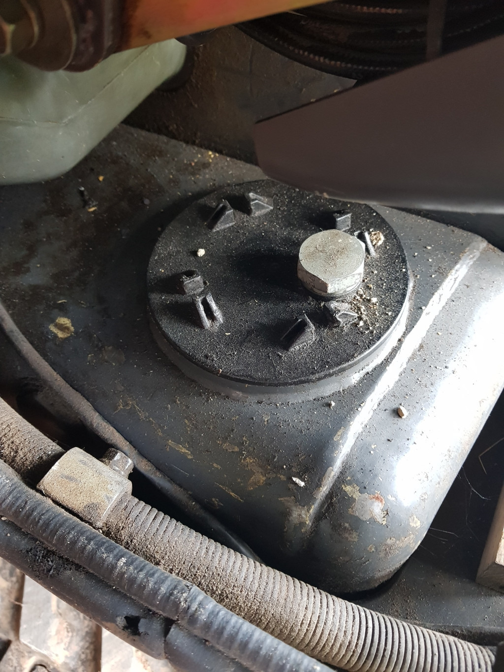

ich versuche krampfhaft, den Deckel (siehe Bild) des Hydrauliktanks meines KX41-2V zu öffnen...
Es ist doch richtig, das man diesen aufdrehen kann? Gibt es dafür ein passendes Werkzeug oder wie wird das gemacht? Ich habe bereits alles an Flüssigkeiten usw, was den Motor betrifft, gewechselt und würde jetzt gerne das Hydrauliköl und die Filter wechseln.

Vielen Dank - der Tipp hat geholfen!
Ein Montiereisen passte zwar wegen der Länge nicht - aber eine dicke Metallfeile wurde zweckentfremdet erfolgreich eingesetzt.
