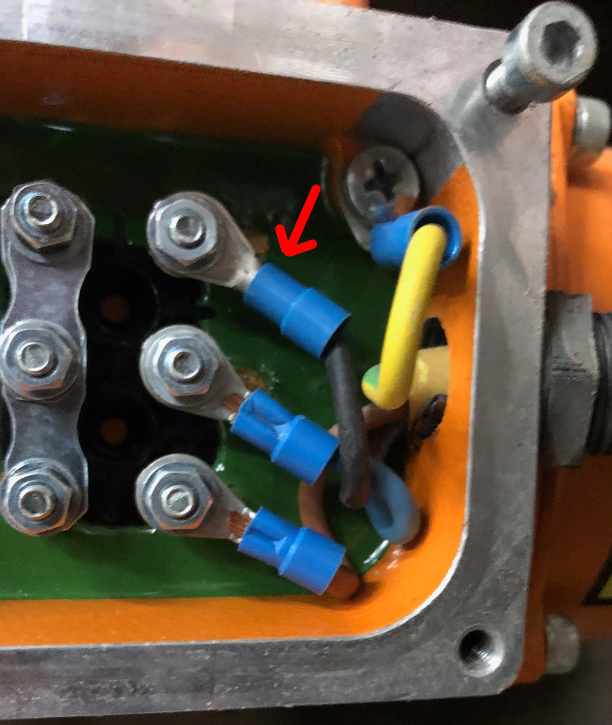

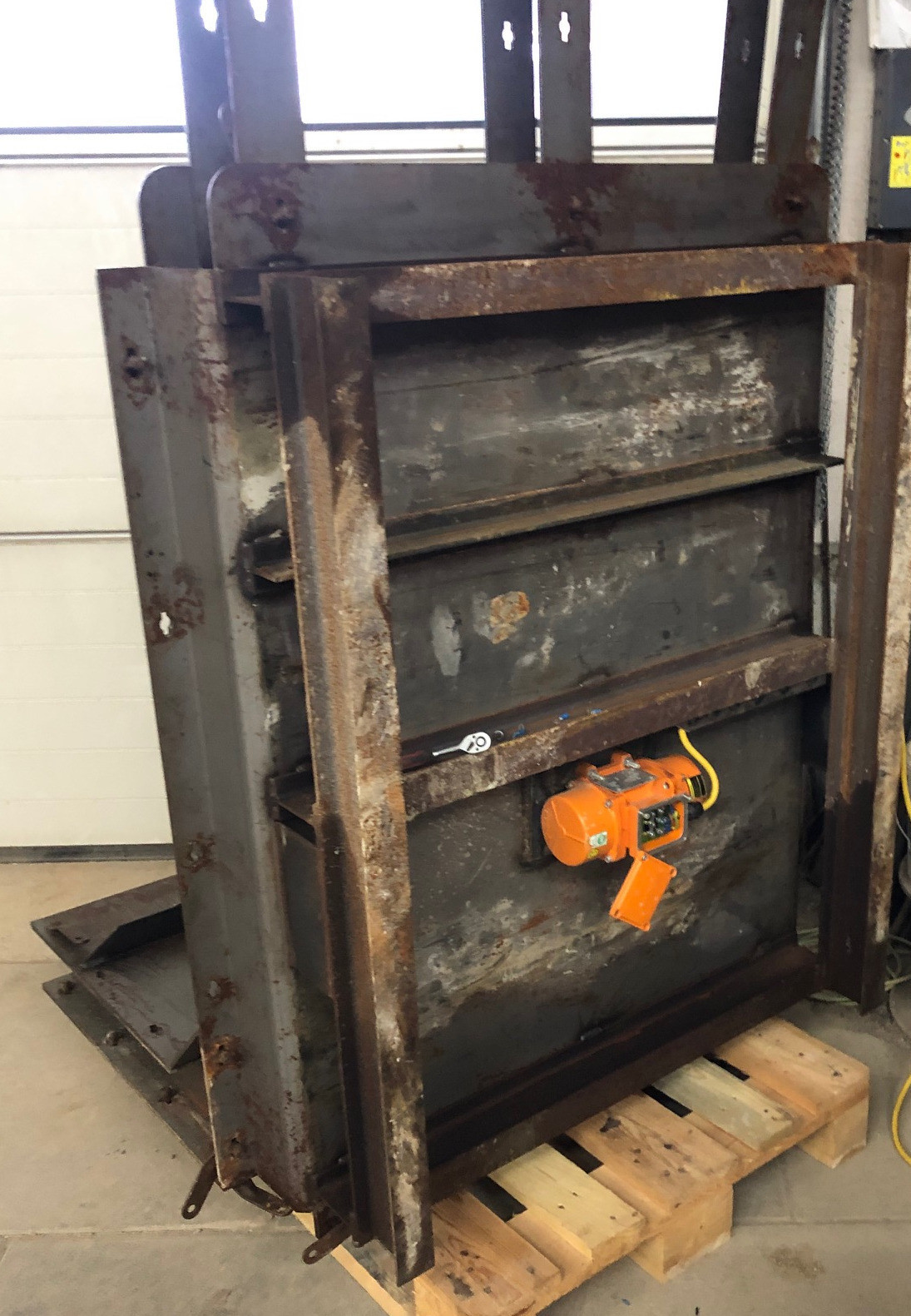

...noch was Interessantes, entdeckt an einem Außenrüttler. Nachdem unsere Leute das Anschlußkabel beim Umsetzen der Schalung mitm Gabelstapler erwischt / gequetscht haben und der Rüttler nicht mehr funktioniert hat, hab ich den Klemmkasten aufgeschraubt um das Kabel nachzusetzen / neu zu verklemmen... aber was sehe ich da bei der originalen Verklemmung ab Werk... interessant.
...hmm wasn das? (Pfeil)

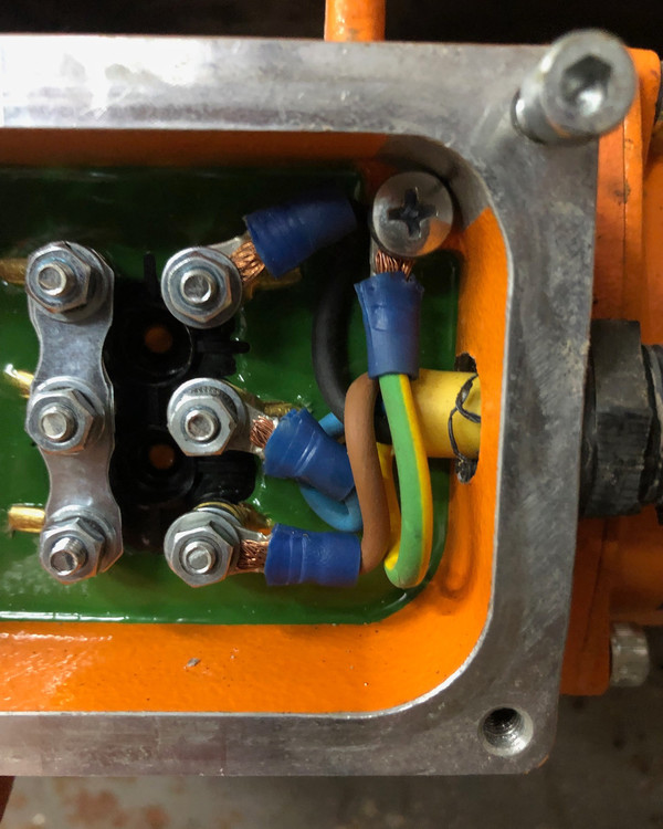

...neu verklemmt
