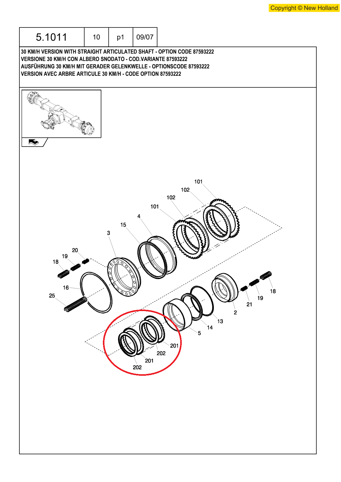

du benötigst:
11 x Lamellen Reibbelag aussenverzahnt SN:2894131
11 x Lamellen Stahlscheibe innenverzahnt SN:1482097
Es kann sein,dass die Sachnummern nicht stimmen,da du die erste Generation dieser Achsen verbaut hast und von dieser Generation gibts keine Unterlagen mehr.In dem Fall Typenschild vom Getriebe und der Achse abfotografieren und daraufhin die Teile anfragen.

Zur Veranschaulichung hier ein Ersatzteilblatt von einem TIER 3-Gerät mit Achse 3. Generation.............
