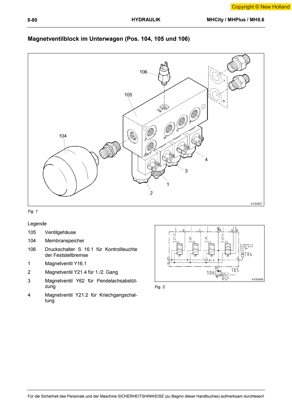

783550339_Werkstatthandbuch_MHPlus_DE-384.thumb.png.f1f87a9a23ccfad6934e74695442f5a5.png
Spule 2 ist für die Gangschaltung zuständig.Für einen einfachen Test tausche die Würfelstecker der Spule 2 und 4,dann schaltetst du mit der Kriechgangschaltung (Schneckensymbol) zwischen den Gängen.Wenn das auch nicht funtioniert,dann klemmt das Ventil oder ist defekt.
Was man auch machen kann,am Stecker 2 Spannung prüfen an den gegenüberliegenden Kontakte,da sollte im nicht geschalteten Zustand etwa 8-12V anliegen und im geschalteten 24V oder etwas mehr.
Ventilgruppe sitzt im Unterwagen seitlich im Dom.

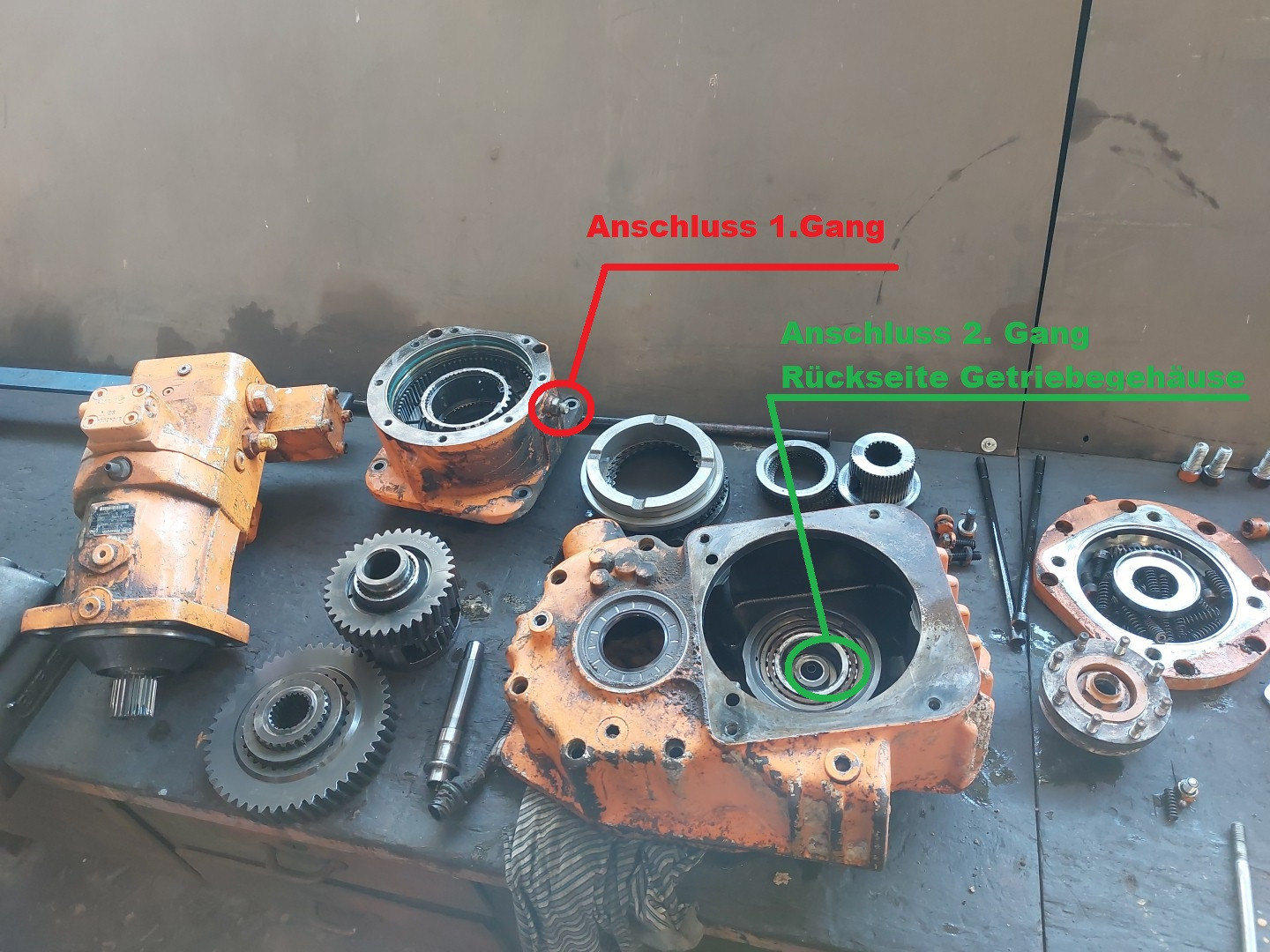

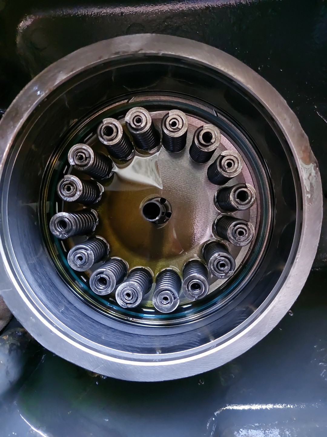

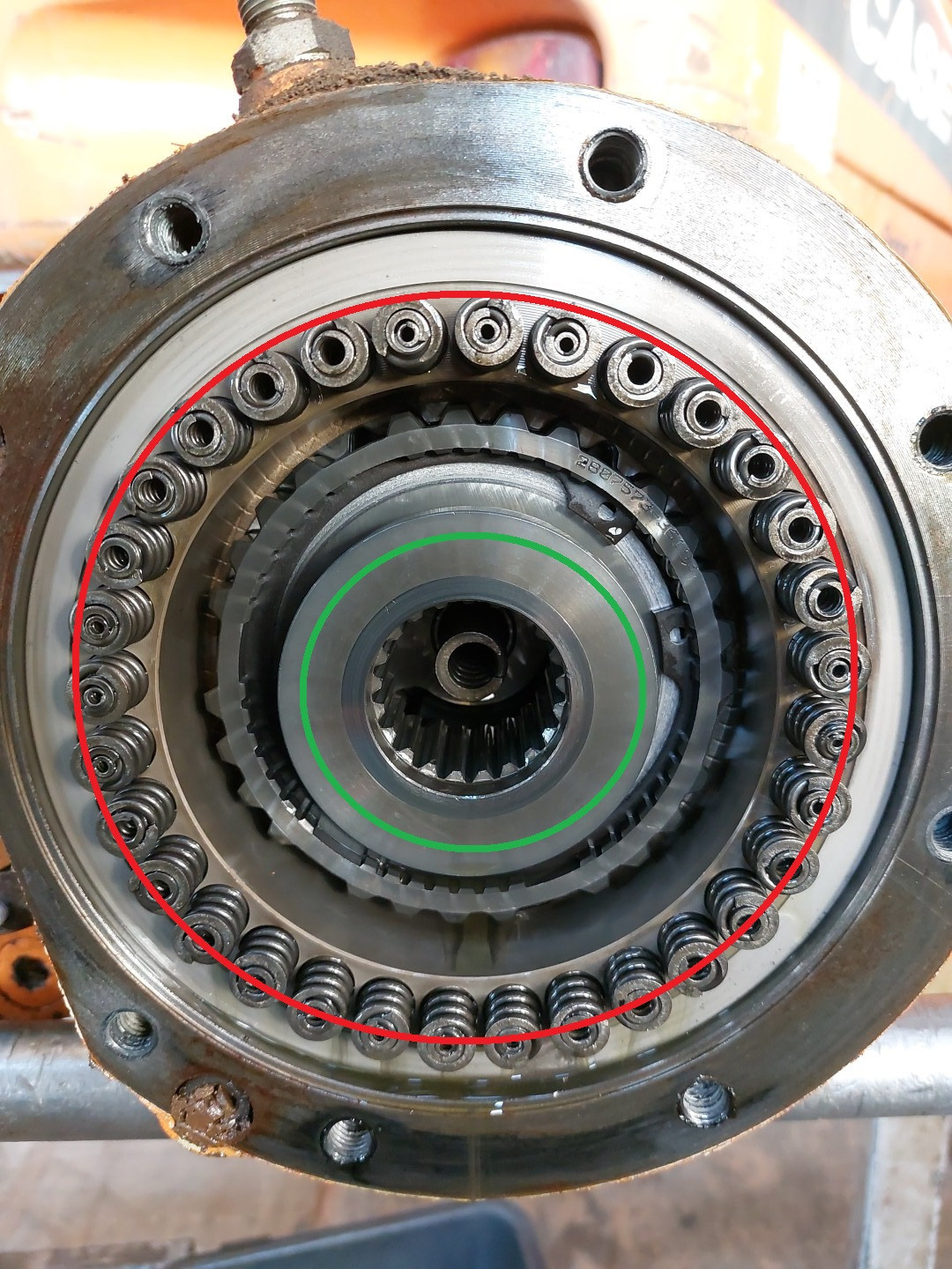

Hier mal ein paar Bilder zur Veranschaulichung,grün ist die 2. Gang Kupplung,rot die 1. Gang Kupplung

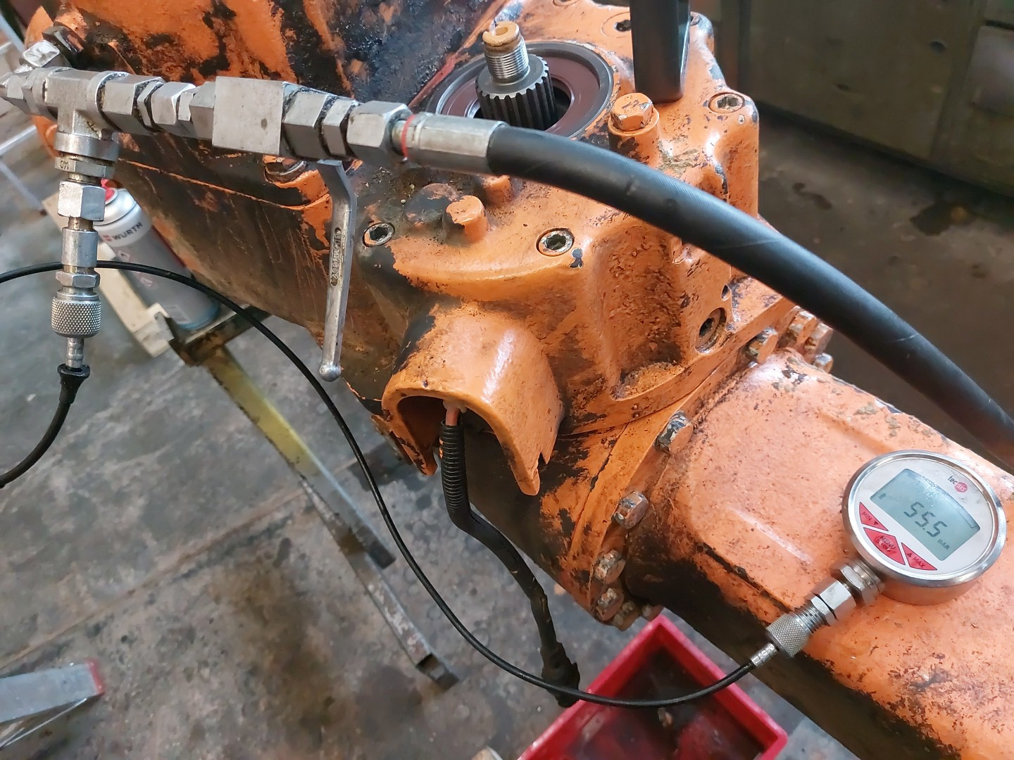

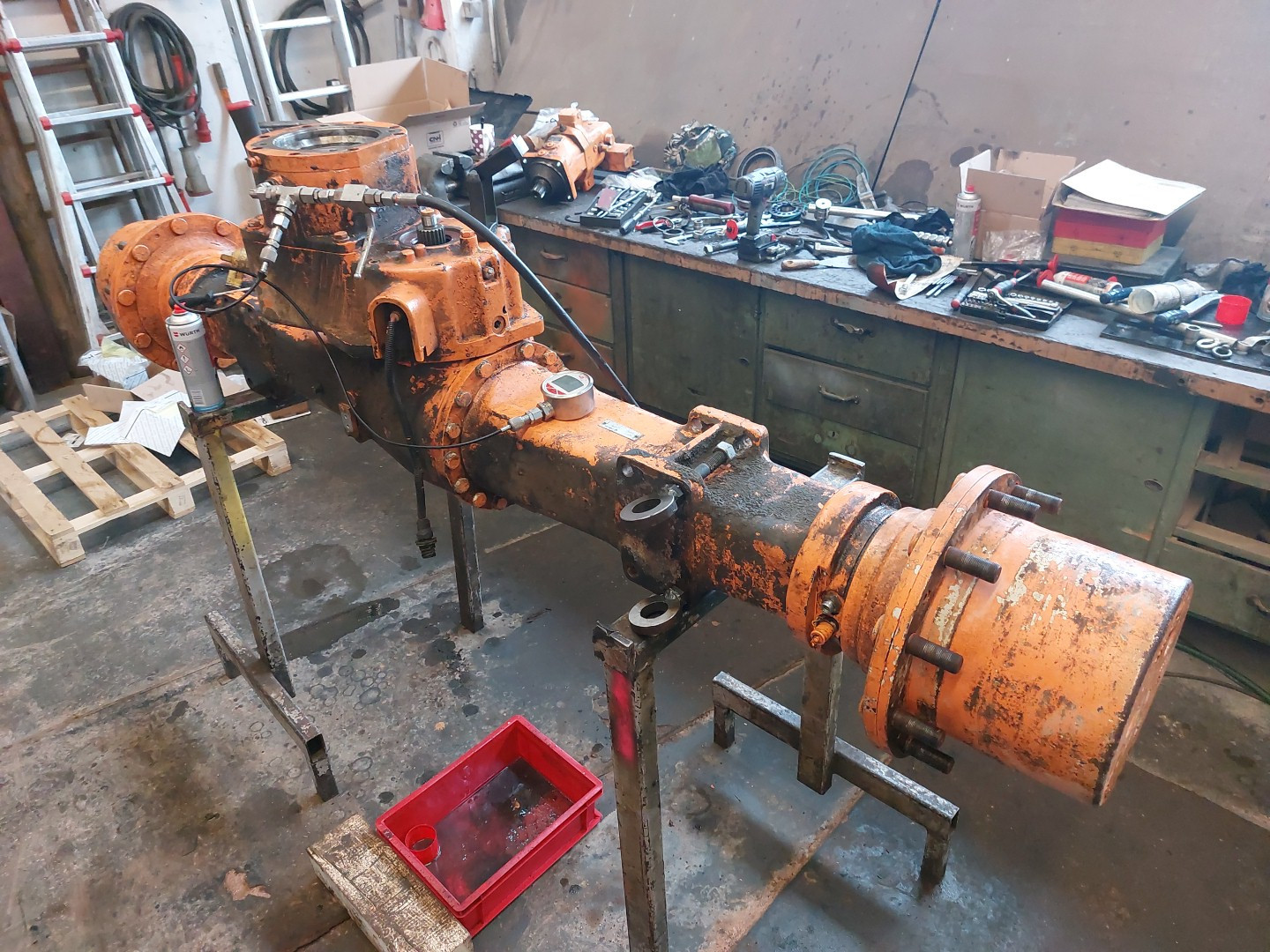

Was du machen kannst,um definitiv zu wissen,ob Getriebe zerlegt werden muss,ist am Anschluss 2. Gang 45 bar Druck anzulegen und den 1. Gang abzuklemmen/Blindschliessen,dann muss er im 1. Gang fahren.Wenn nicht,siehe oben......

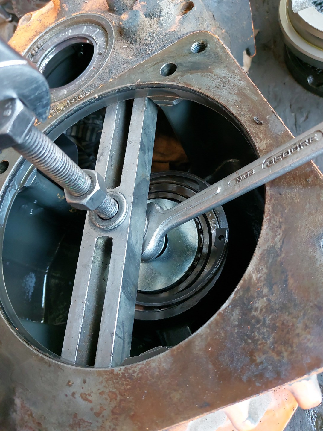

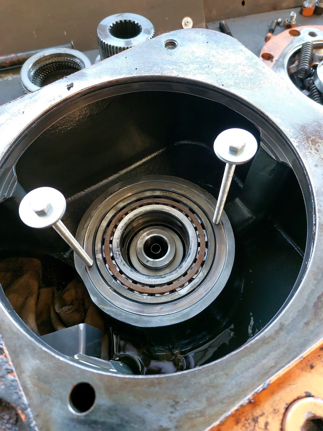

IMG_20220404_100409.thumb.jpg.45af27c05b0b81dae75b3a7746a028fd.jpgIMG_20220404_101515.thumb.jpg.29038f5cf4d2ff56d5b84e82e3ed9277.jpg
IMG_20220408_155050.thumb.jpg.23564139a9f97c2b0475cc3d106be11e.jpgIMG_20220408_155058.thumb.jpg.bc4d0d5c1168faa068c0b78587de8cf9.jpg
