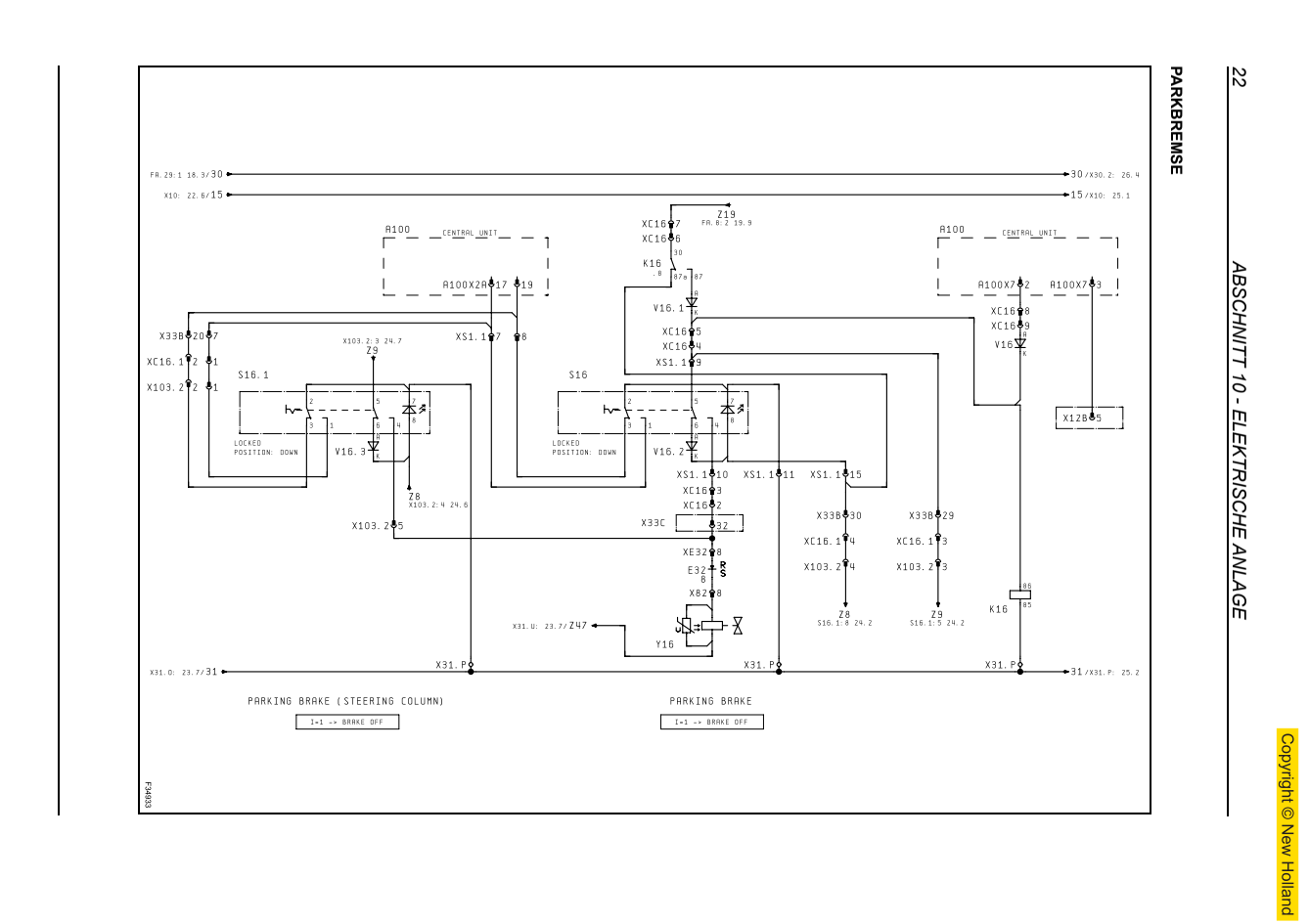

Da muss ich mich entschuldigen,dachte ich doch,du hast noch nen Vorgänger -MH Plus..............7040 heisst Fehlerhafter Schalter der Parkbremse.
In der linken Konsole ist ein roter Kippschalter mit Verriegelung (S16),der ist für die Parkbremse.
Es kann sein,dass ein Steckkontakt im Stecker an der Unterseite des Schalters Kontaktschwierigkeiten hat.
Einfach Schalter mit nem Schraubendreher raushebeln,Stecker abziehen,dann jeden Kontakt auspinnen,mit ner kleinen Zange die Kontaktbögen etwas flachdrücken und wieder einpinnen.
Oder der Schalter selbst ist defekt.

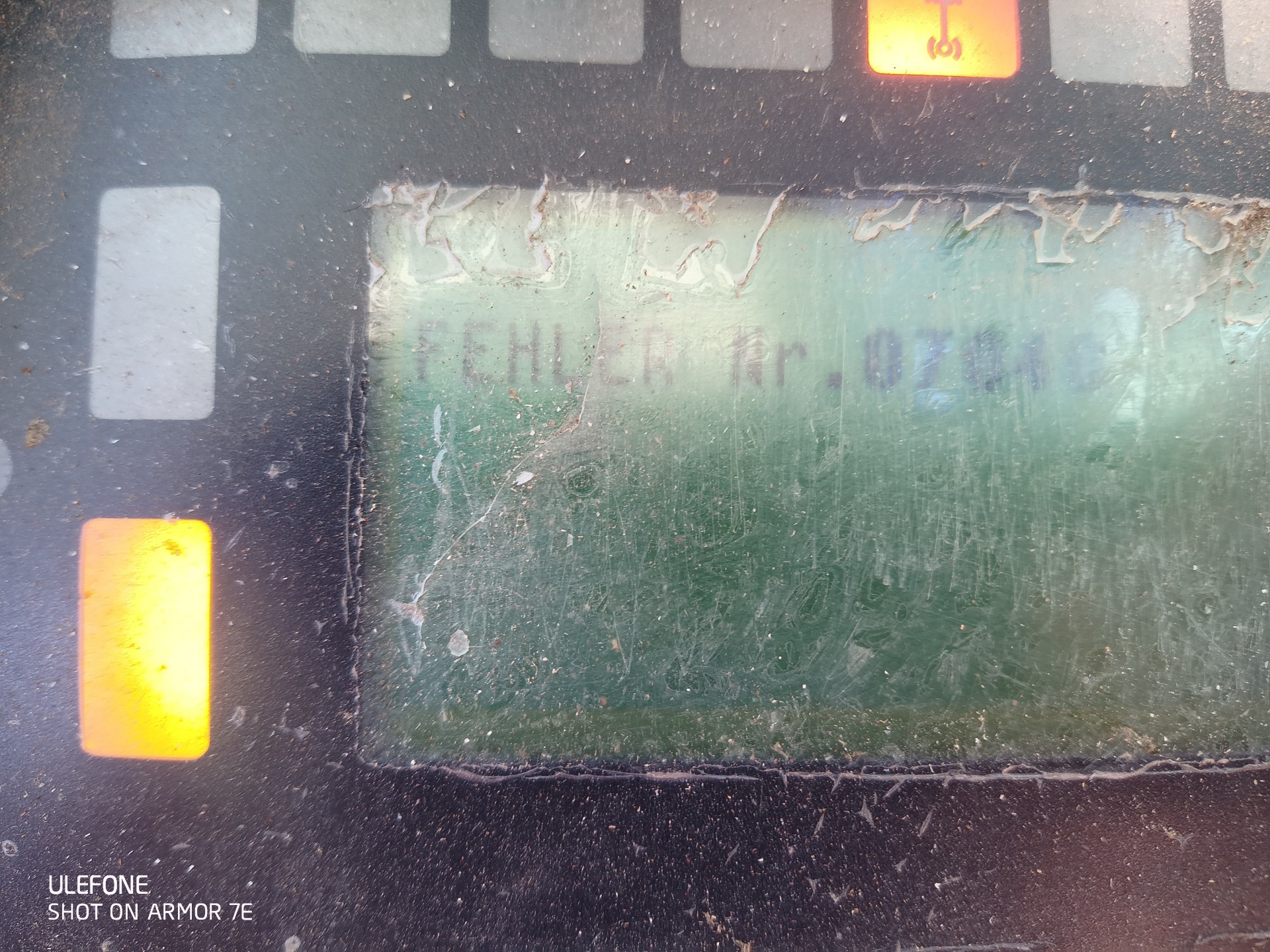

Hallo
Hatte heute wieder Zeit
Alles nochmals durchgeschaut komme leider nicht weiter
Der Bagger fährt im Straßengang aber nicht im Arbeitsgang also relativ schnell und ohne Leistungen
Irgend eine Idee was es sein kann
Oder wie ich in den Arbeitsgang komme
Gruß Stefan
