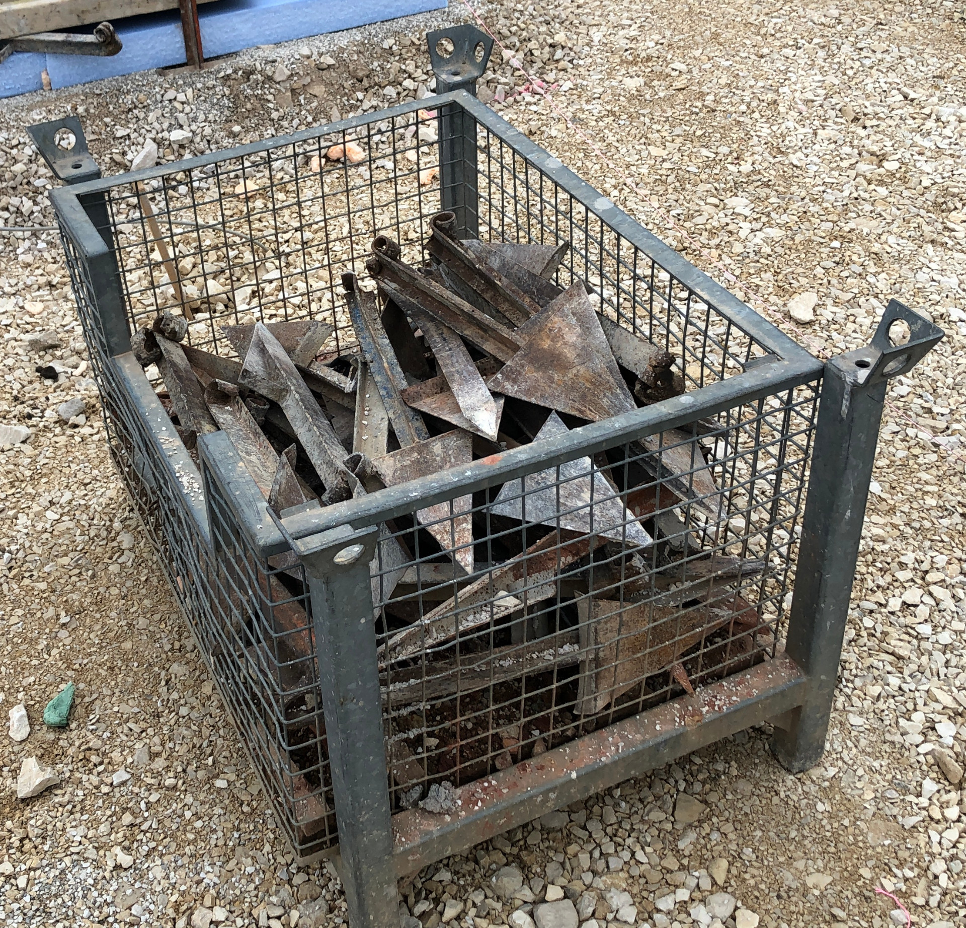

Peri Abschalböcke.  Der Trick beim Schaumglasschotter ist die vorher aufs Erdplanum zusetzen.
Dann den Schaumglasschotter, dann die Schaulung/Dämmung stellen. Ausbauen mit dem Minibagger von der Bodenplatte aus.
...solche Abschalböcke (ob Peri oder Müba weiß ich nicht) haben wir auch ne Kiste im Lager rumstehen - die werden bei uns aber fast nicht benutzt und sehen daher auch richtig neuwertig aus. Seit ich in der Firma bin, weiß ich von einem einzigen Einsatz - da wollte einer eine Keller-Bopl komplette ohne Dämmung... also Bopl direkt (nur mit einer Folie als Trennlage) aufs Planum der kapillarbrechenden Schicht aus 16/22. Abgeschalt haben se da, wie früher mit Bohlen / Spinden.
Die Abschalböcke -pro Bock 2 Erdnägel, dazu noch ausrichten- ne Schalung zu stellen und hinterher mitm Minibagger ausbauen... das ist ja mal richtig Aufwand.
Bei uns diese Abschalpflöcke kannste üblicherweise hinterher per Hand einfach rausziehen... auf den vorherigen Bildern sind die ausnahmsweise mal richtig extrem weit / tief eingeschlagen, weil ich se selbst reingedonnert hab.
Die meisten schlagen die grad mal bis zur Hälfte oder 2/3 dieser dreieckigen Bleche ein.
Wir nehmen dafür so genannte Abschalwinkel/-elemente.
Die gibt's in verschiedenen Höhen und Längen. Die Seiten musst du so oder so Dämmen bis OKT. Egal ob die BPL bündig oder überstehend mit der Wand ist.
