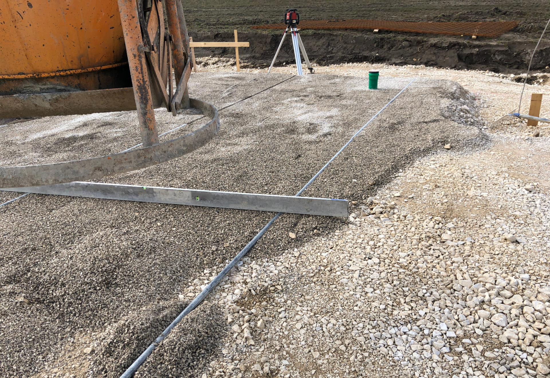

Und das mit dem Auslegen... wir haben immer wieder Bauherren, die Eigenleistung einbringen wollen... da ziehen wir noch den Splitt ab, legen die erste Reihe Dämmung an und den Rest legen die Bauherrn entweder komplett selbst aus oder es ist von uns vielleicht noch ein Mann mit dabei.

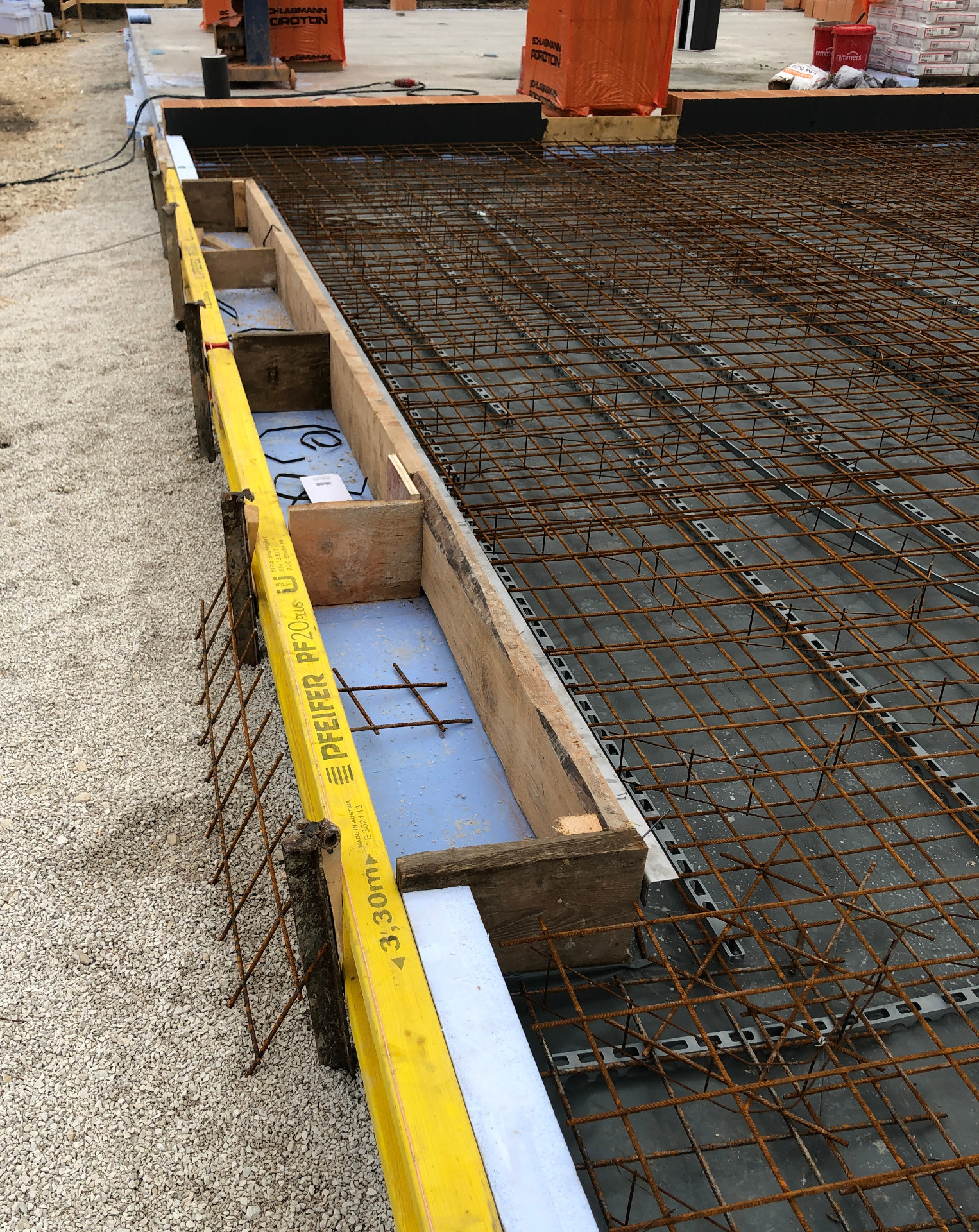

...und wie stellt ihr die Bodenplatte seitlich ab? Da brauchste dann ja das "volle Programm"... Bohlen oder alternativ z.B. 30er oder 45er Doka Framax, etc. liegend... und das aufwändig abgestrebt. Außerdem mußte -insofern nicht gleich in die Schalung eingelegt- nochmal ran und die Stirnseiten dämmen.

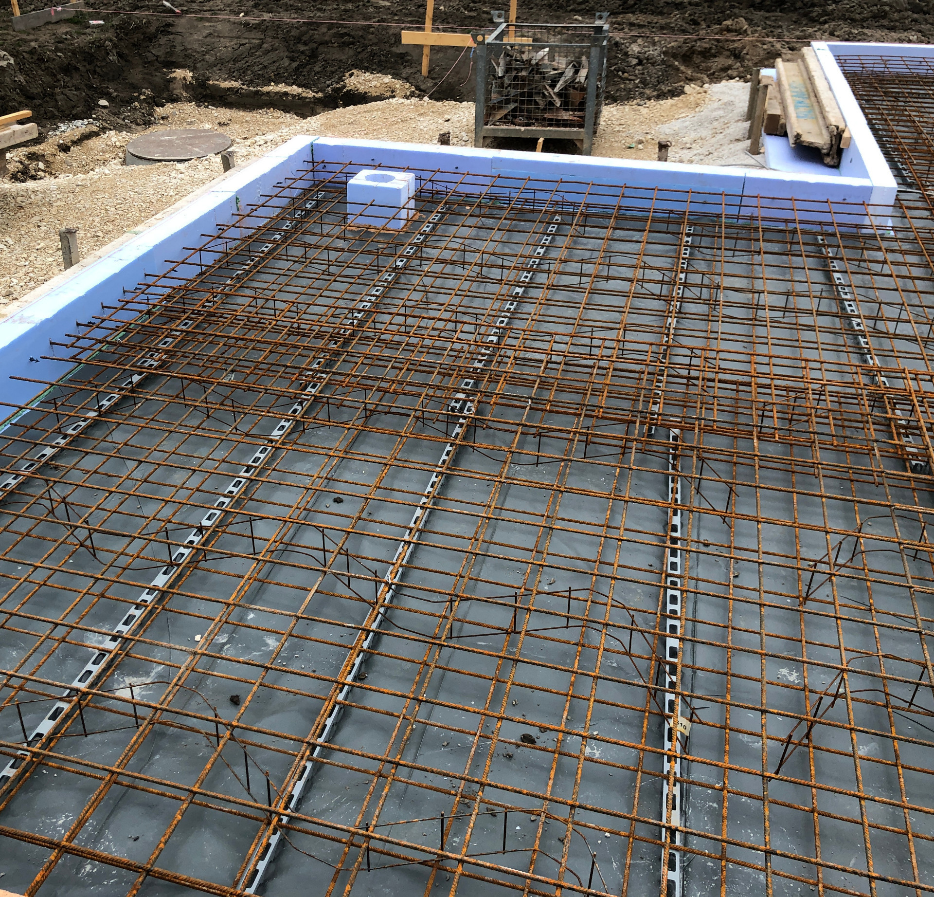

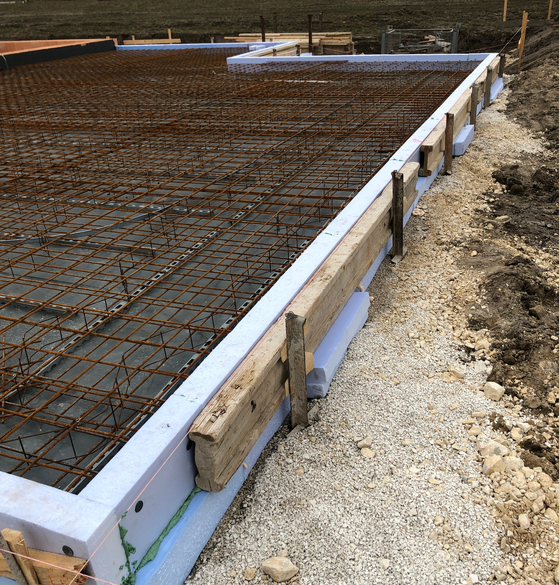

Bei der EPS Dämmung schneiden wir einfach Streifen gem. der Stärke der Bopl. und kleben die als Abstellung mit Perimeterkleber auf die ausgelegte Dämmung. Zur Sicherheit stellen wir da rundrum Dokaträger, die wir mit Abschalpflöcken befestigen.
Hier das Ganze in Bildern... für die Bopl einer Garage - Unterbau, Splitt...
120mm Dämmung, Abstellung mit 100mm-Dämmung geklebt...
Aussparung für Garagentor

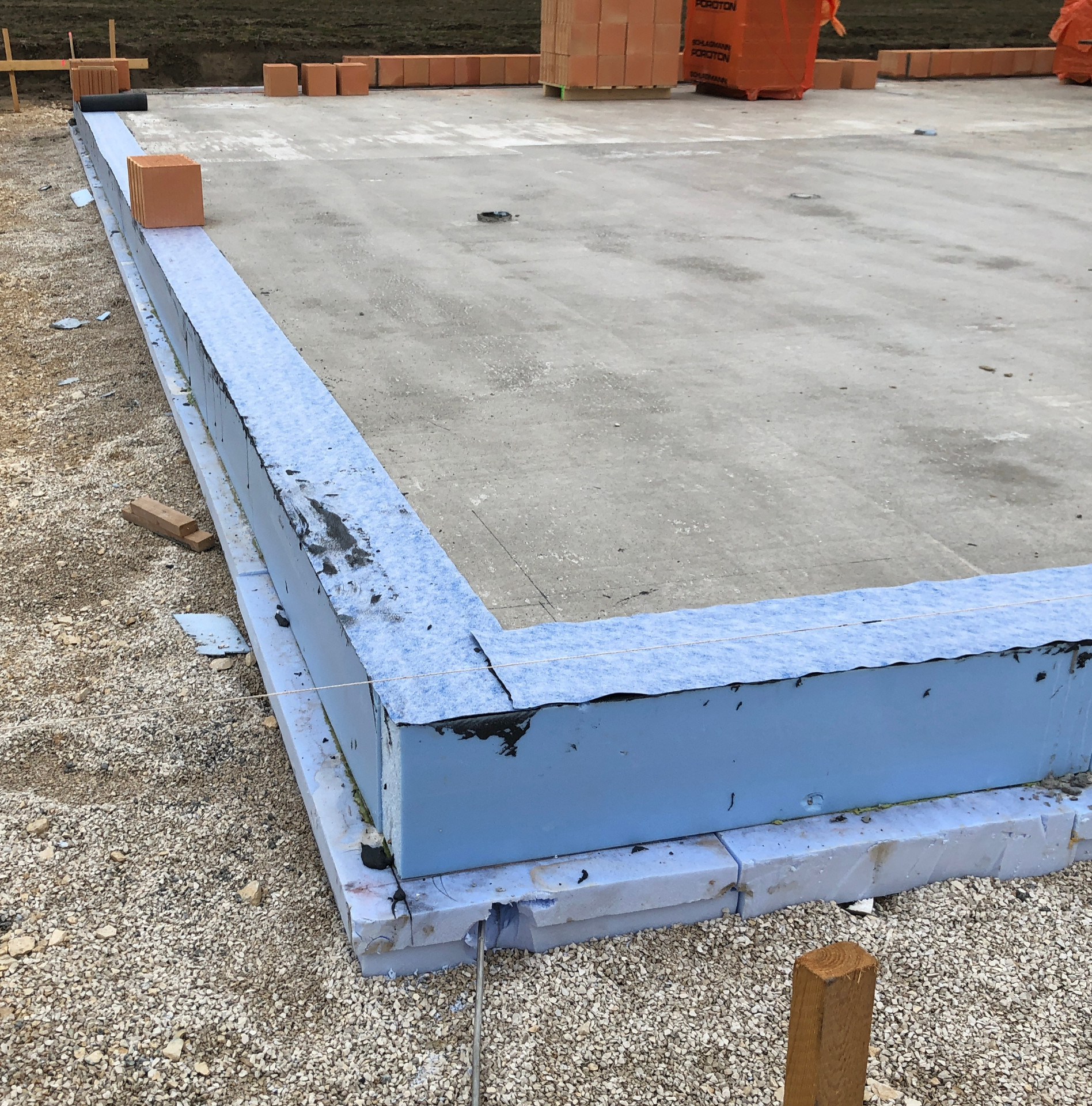

...und so siehts aus wennś betoniert ist - Bopl vom Wohnhaus... die Dämmung unter der Bopl wurde komplatt bauseits von der Baherrnschaft ausgelegt - wir haben da nur das Splittbett abgezogen und hinterher die Dämmung als Abstellung drauf geklebt.

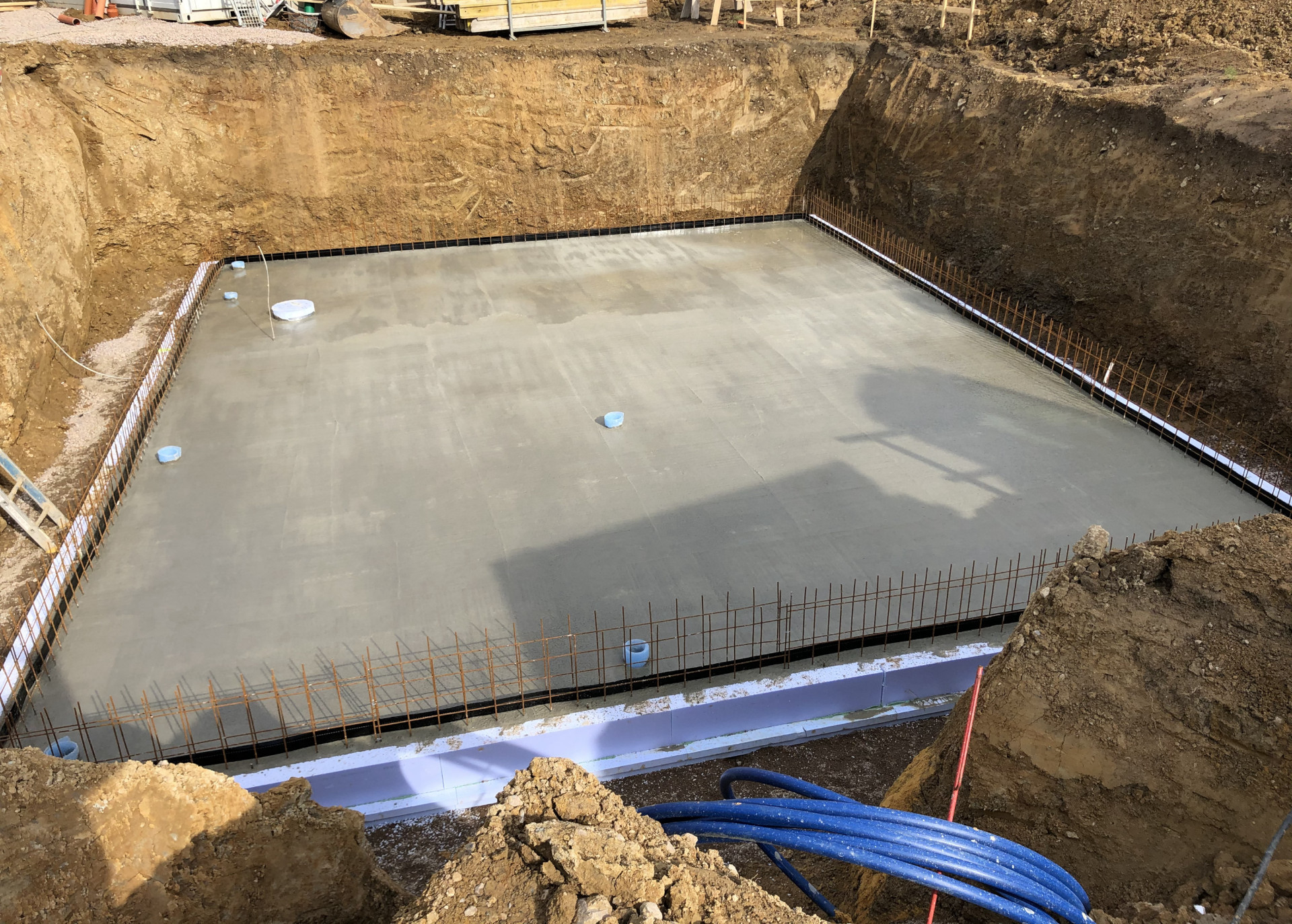

Hier von einer anderen Baustelle ne frisch betonierte Keller-Bopl ... die Abschalpflöcke und Dokas wurden direkt nachm Betonieren schon wieder entfernt.
