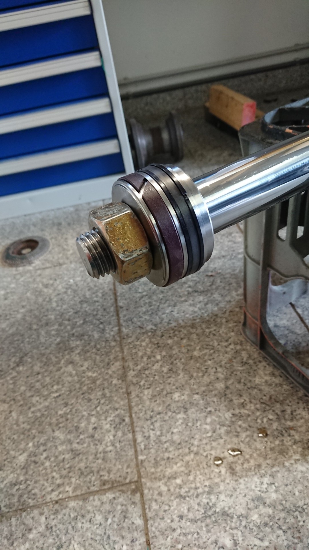

Die Kolbenverschraubung sieht so aus:
Also Luft wäre auch für ne selbstsichernde Mutter.
Habe die originale Mutter jetzt mal gereunigt. Denke man kann sie wieder verwenden und mit loctite sichern.
Welches würdet ihr empfehlen loctite 270? Geht offiziell nur bis M20
Ich würde fest anziehen und vorher Loctite 272 oder 2701 drauf, das wird in jedem Fall reichen
