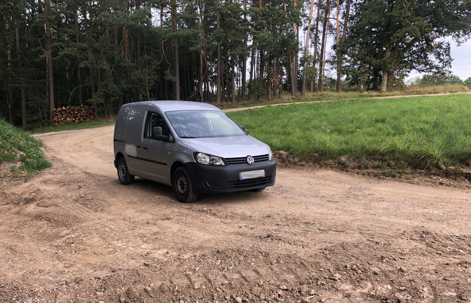

Selbst mit unserem Arocs 4x4 (leer wiegt der schon gut 12 Tonnen) ists mir jetzt im Winter bei einer scheinbar harmlosen nassen Wiese schon passiert, dass ich (leicht) kämpfen mußte um wieder weg / raus zu kommen... dabei hatte ich den Arocs nur damit er nicht im Weg steht und die anderen 3-Achser durchfahren können neben dem befestigten Schotterweg leer auf einer Wiese abgestellt - wobei ich wußte, dass der Landwirt die Wiese demnächst sowieso umpflügt und daher ein "Flurschaden" kein Problem ist.
In Fahrtrichtung leicht ansteigend und nach links zur befestigten Schotterfläche leicht abfallend... was soll ich sagen, selbst mit Allrad und sämtlichen Sperren war auf der schmierigen Fläche nix mehr mit Vortrieb... hat sich nicht eingegraben, aber der LKW ging seitlich weg, zum Glück stand ich so, dass ich auch seitlich rutschend den befestigten Schotterweg erreichen konnte... weiter hinten wärs mit einer Geländekante von 0,5-1m runter zum Schotterweg ein Problem geworden.
Hier ein Bild von der Situation -im Sommer-... hinter dem Caddy, entgegen der Abstellrichtung stand der Arocs auf der Wiese... und kam dann seitlich "drifftend" etwas hinter dem Caddy in der Kurve wieder auf befestigten Schotter.

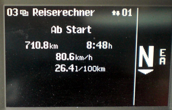

Letztens mal bei einer "Lang-"Strecke von ca. 160km am Stück über Land-/Bundesstraßen und Autobahnen war ich (leer / Leergewicht 12,3to.) immer noch bei 30 Ltr. / 100km.
Zum Vergleich einen Sattelzug (SZM: MB Actros 1844 mit 4x2 und einem üblichen Planentrailer... ca. 15to. Leergewicht) hab ich im Werksverkehr zwischen Regensburg und Leipzig auf 50% der Strecke ca. 15-20 to. Ladung, auf dem Rückweg ca. 2-5 to. Leergut bei 90km/h am Begrenzer mit 27-28Ltr. gefahren.
Reiserechner, Tagestour... Regensburg - Leipzig und wieder zurück.
