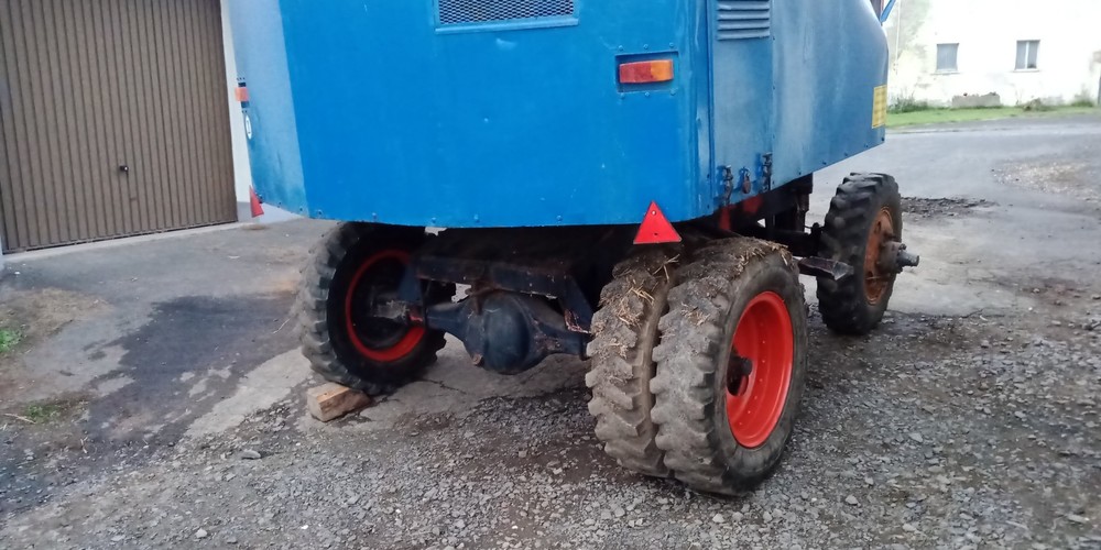

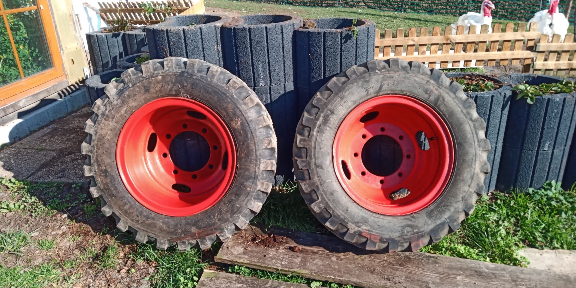

Ich hab seit Winter 2019 gebrauchte Baggerreifen 8.25-20 auf meinem Fuchs. Die gabs mal beim Recycler für 30€ das Stück. Waren 6 Jahre alt und hatten noch 10% Profil. Das ist bis jetzt die beste Wahl. Die Reifen sind wirklich formstabil, das ist gerade beim Fuchs super weil er sich ja beim Arbeiten auf keinem Schild oder Pratzen abstützen kann. Telefonier doch mal die Baufirmen ein bisschen durch. Teilweise haben diese solche Reifen aus Umbereifungen rumliegen. Sie sparen sich dann die Entsorgung und du bekommst sie evtl. für ein paar Euro in die Kaffekasse. Meiner Meinung nach ist es wichtig das sie nicht beschädigt sind, das Profil ist eher Vernachlässigbar. Sollte das nicht funktionieren, würde ich mindestens LKW-Reifen nehmen aufgrund der Traglast. Vor allem würde ich über die Größe 8.25 statt der 7.50er nachdenken. Die passen auf die gleiche Felge. Ich hoffe ich konnte dir etwas weiter helfen. Hast du vielleicht noch aktuelle Bilder von deinem Fuchs ?
