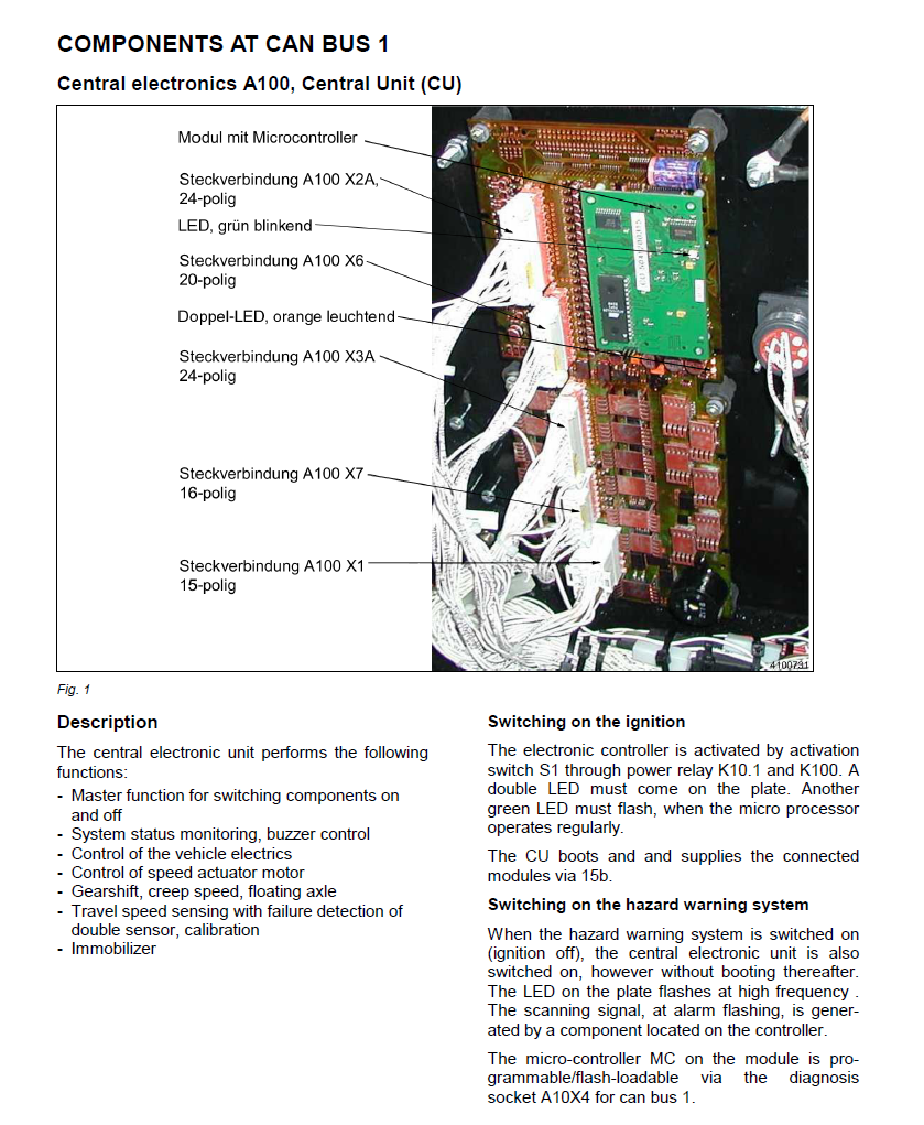

hallo noch kurzes update  habe ein werkstatthandbuch bekommen laut Handbuch sollten auf das Steuergerät 2 orangen led. leuchten und ein grünes sollten blinken ! die zwei orangen sind da der grüne aber nicht .

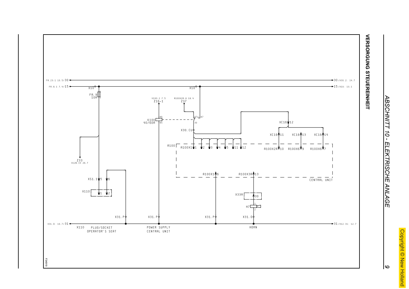

@hbgarage:Das kann vieles die Ursache sein.Einfach mal die Stromversorgung und Masse der Platine prüfen.
Kl.15-Strom Zündung an sollte bei folgenden Kontakten anliegen:
A100X1 Pin1-5,11+12,
A100X2A Pin 10
A100 X6 Pin 7
Masse sollte man haben auf:
A100X1 Pin 6
A100X3A Pin13
Wenn überall korrekt Strom und Masse anliegt,ist die Platine defekt und muss erneuert werden.
Die Platine muss zudem programmiert werden,dass sie funktioniert,habt ihr da ne Werkstatt,die euch da weiterhelfen kann?
