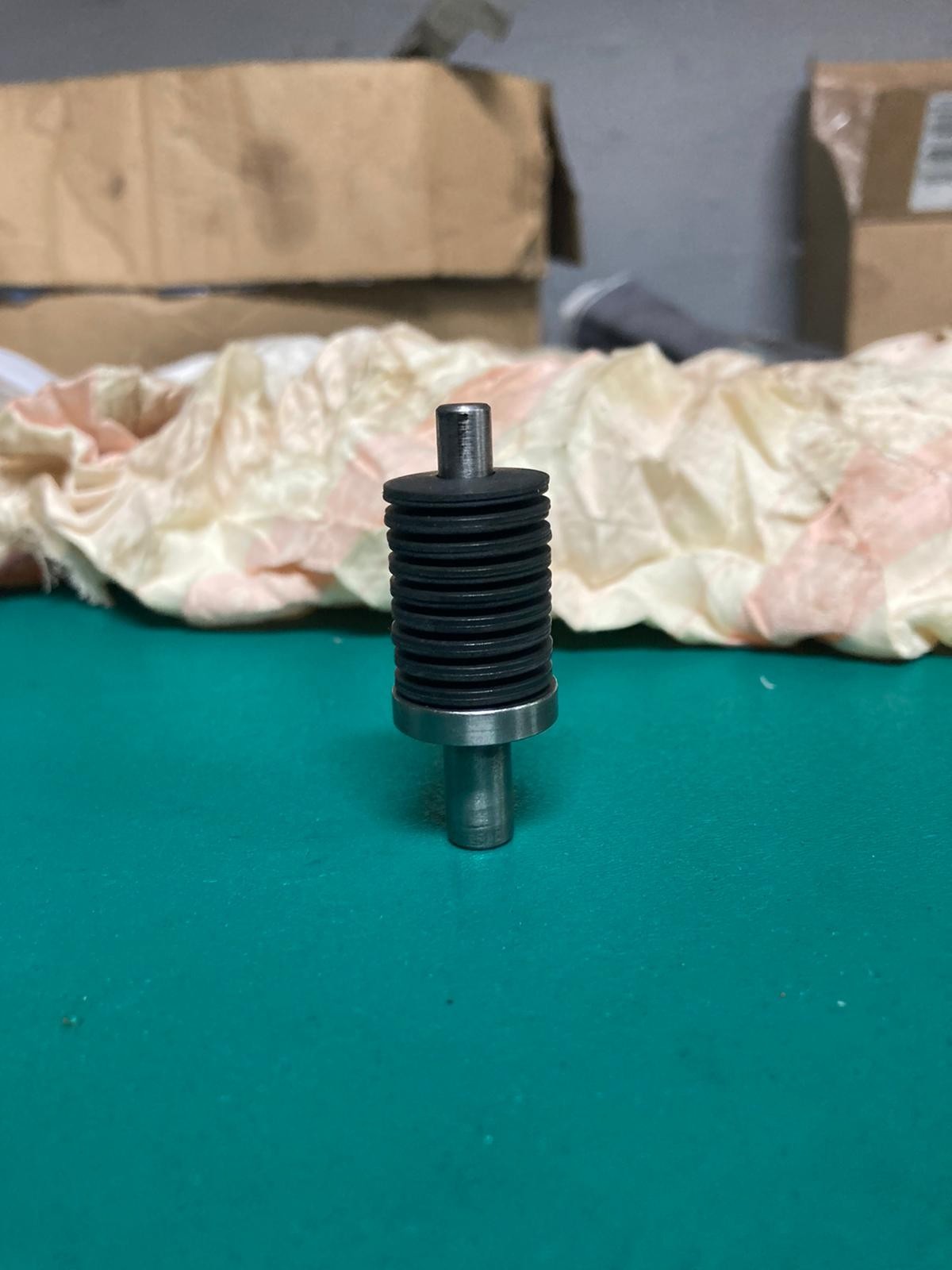

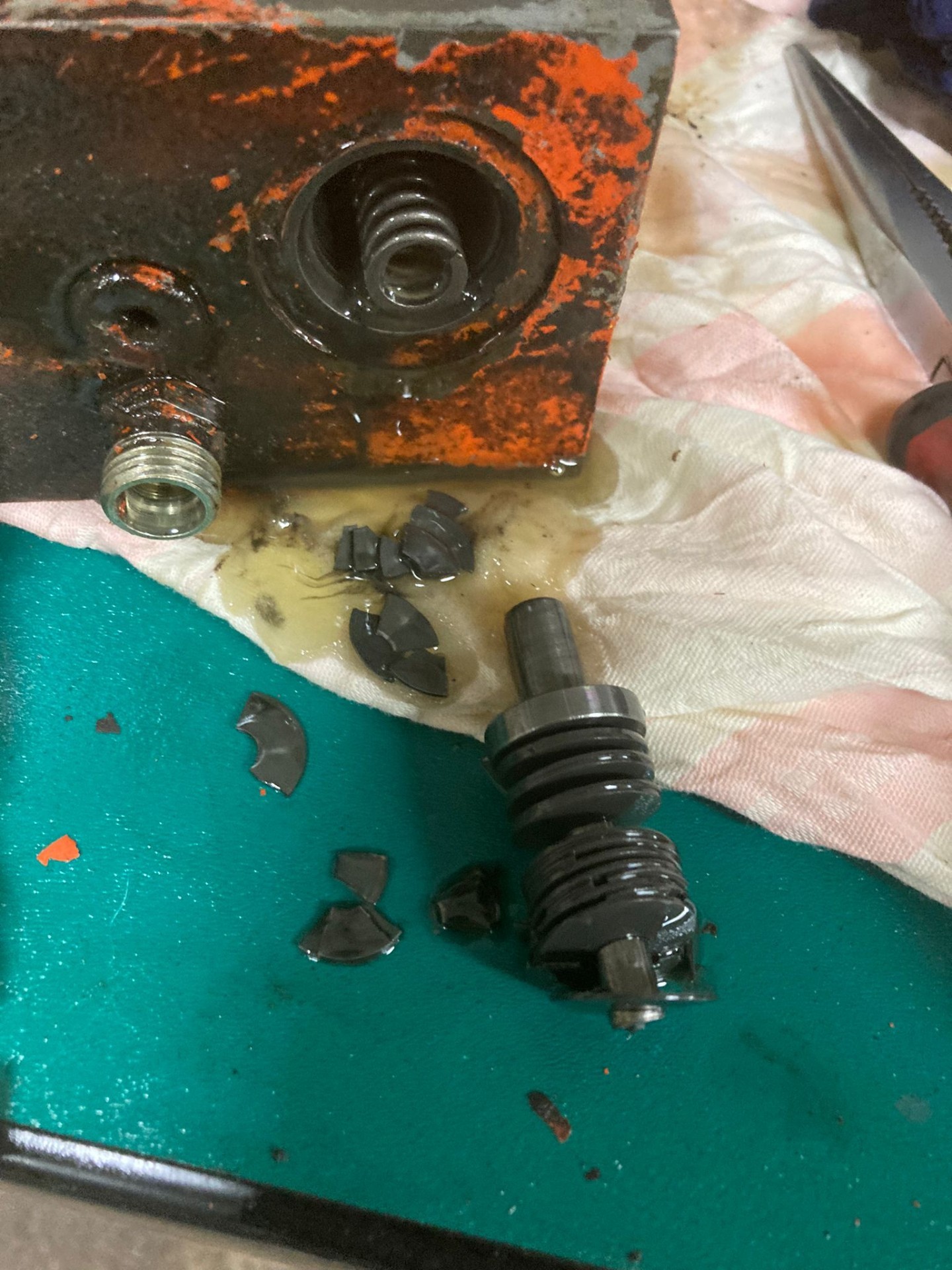

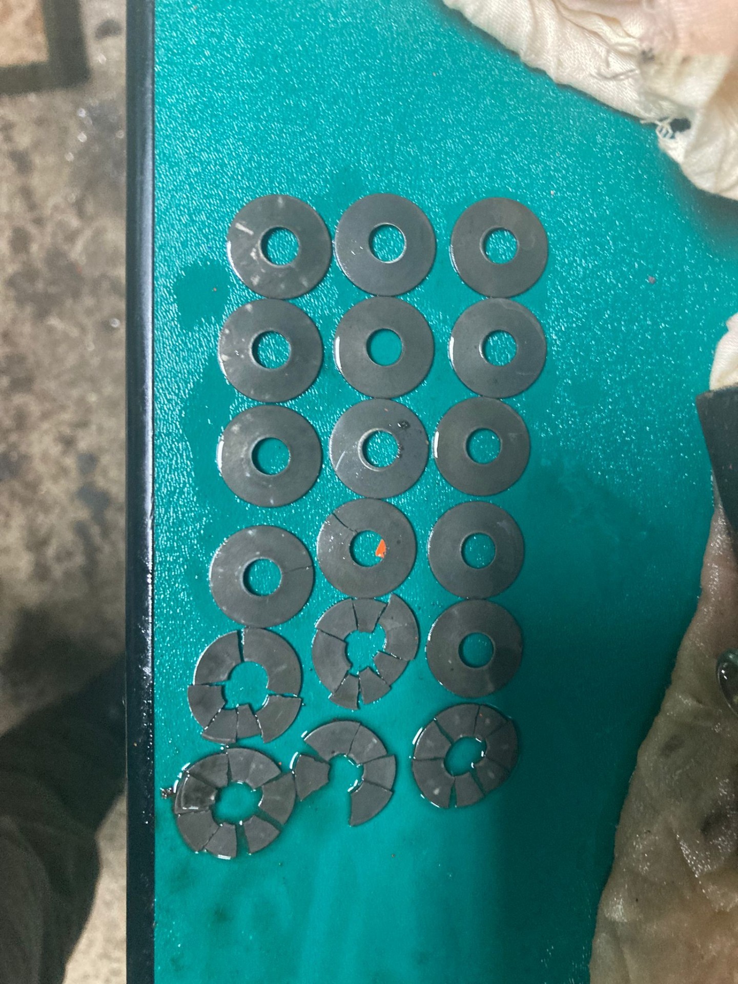

Schlussendlich wurde der Hydrostat Sauer spv22ausgebaut und zerlegt hierbei wurde an der Pumpe auch kein Verschleiß festgestellt jedoch  hab ich beim Zerlegen Gebrochene Tellerfedern bei einen Bypass ventil entdeckt. Dieser Bypass wird beim Abschleppen manuell geöffnet bei normal  Betrieb drückt die Feder das Ventil zu.  Durch den Bruch funktioniert der Fahrantrieb zwar jedoch geht der Druck über das Bypassventil verloren daher zu wenig Druck um zu Fahren vor und Rückwärts .

ja im Reglerblock waren Tellerfedern gebrochen genau am Inching / Bremsventil
