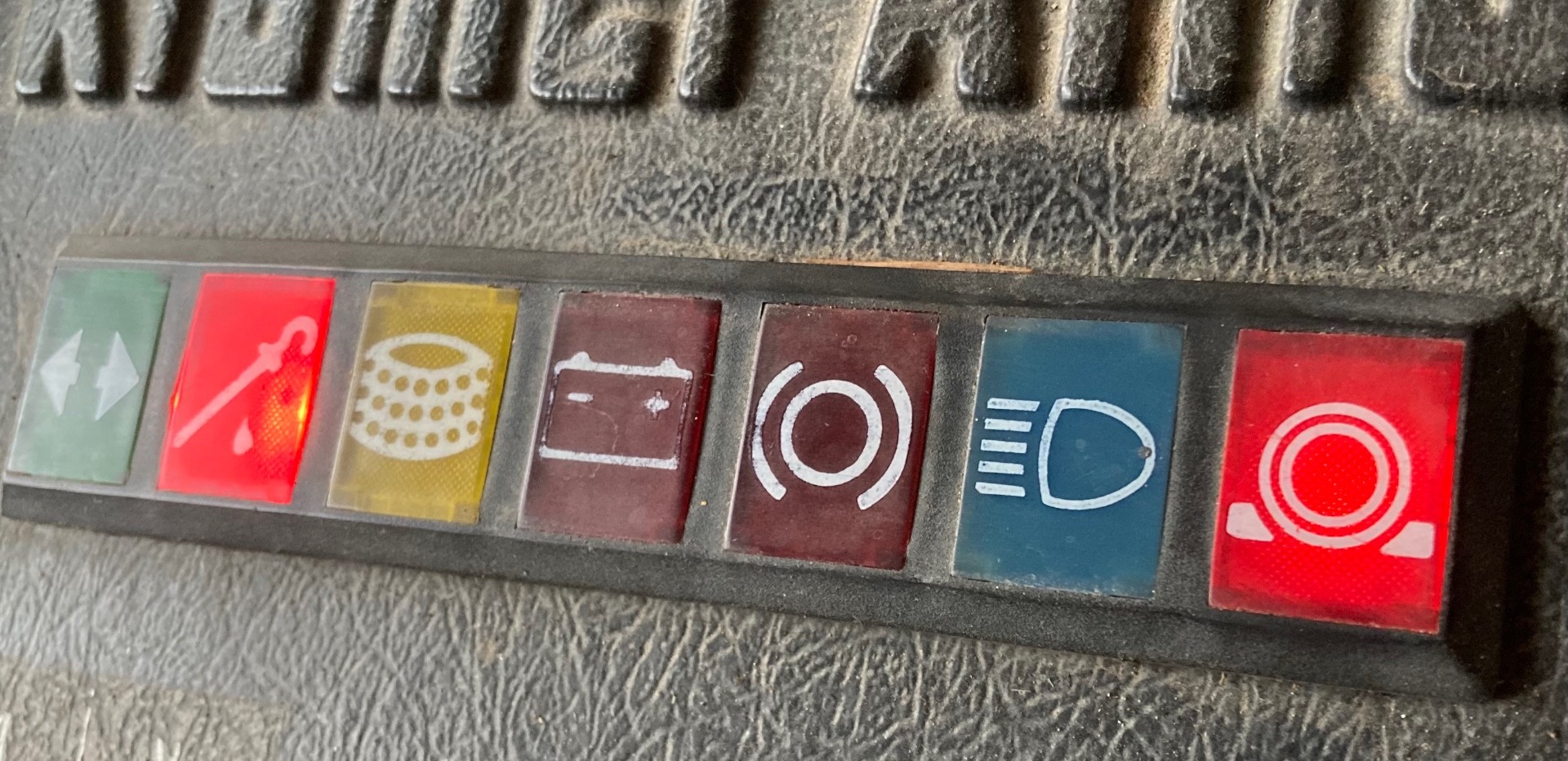

Hallo an alle ,  bin auf der Suche nach der Bedeutung einer Warnlampe , finde in der Bedienungsanleitung leider nichts zu dieser Lampe ,  der Radlader kramer 312SL ist laut Fahrgestellnummer 124… bj. 1993/1994 , würde mich freuen wenn mir jemand eine Info zukommen lassen könnte was die Lampe  für eine Bedeutung hat  (siehe Bild)  die Rechte rote Lampe

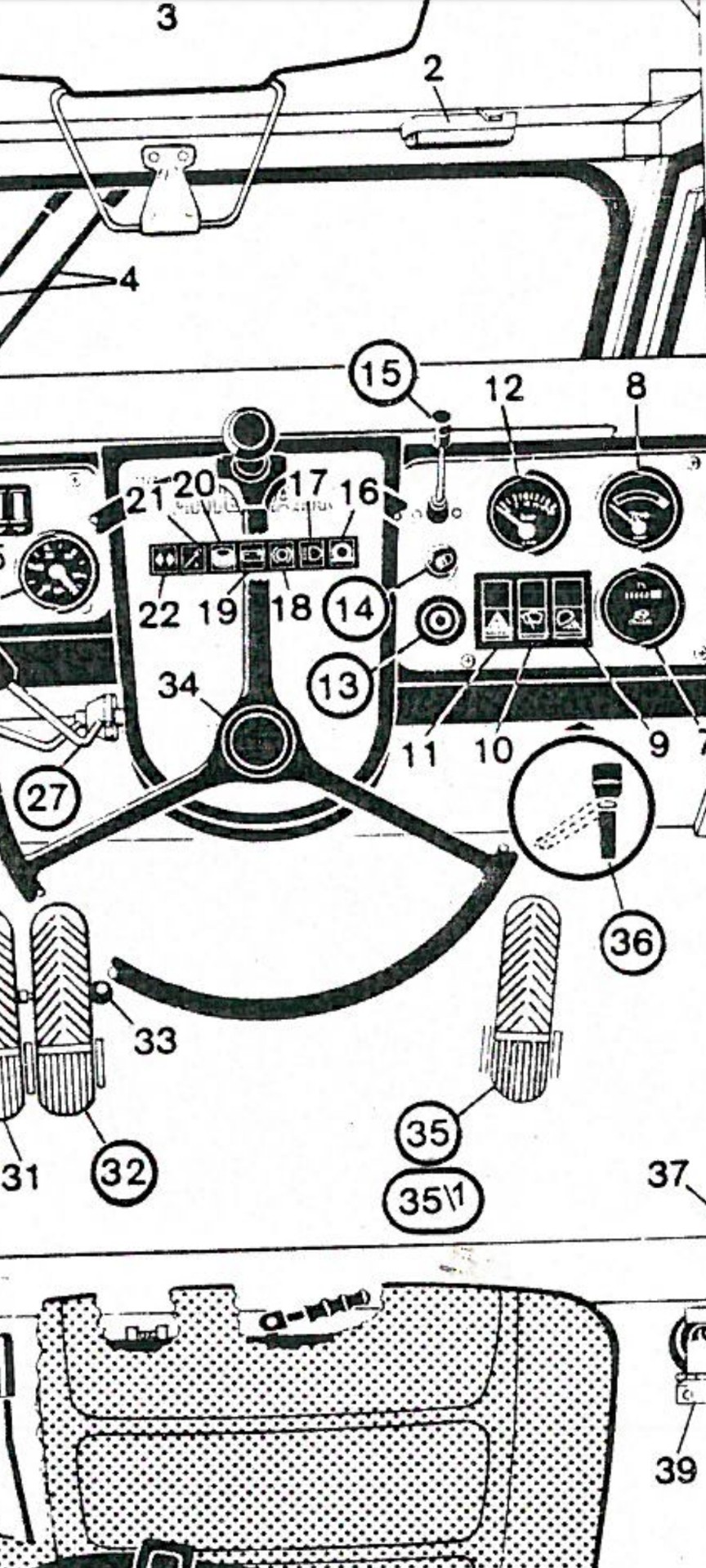

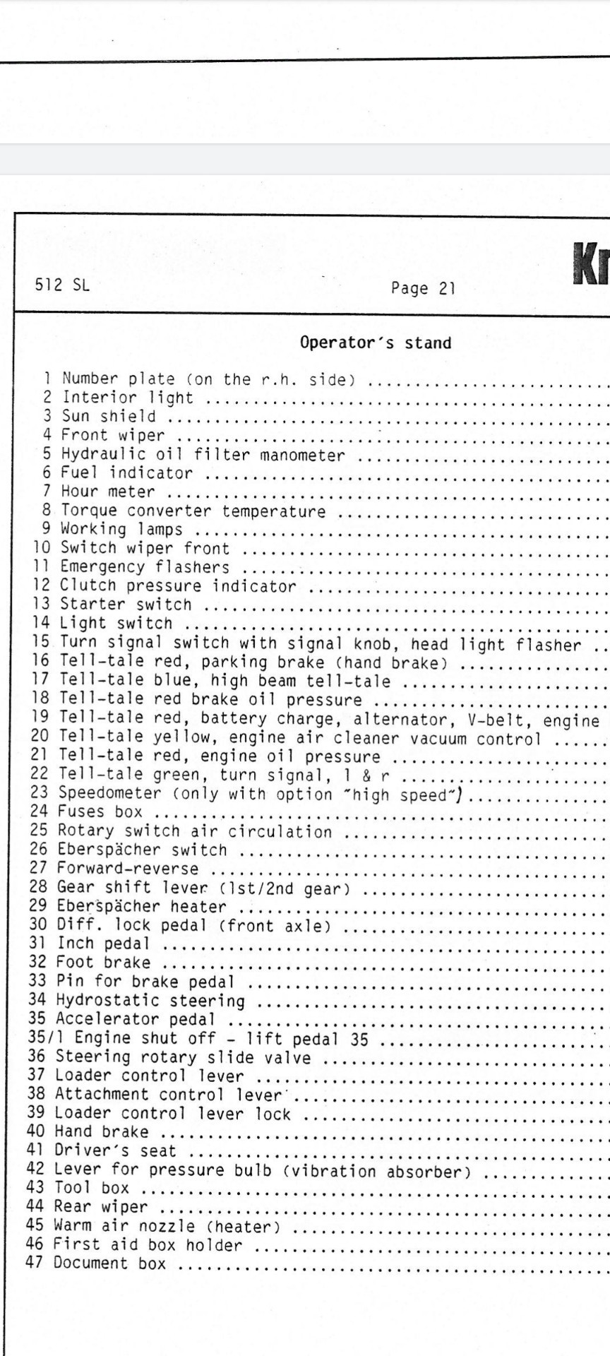

Steht sowohl auf Seite 24/25, als auch auf Seite 32/33 in der Bedienungsanleitung.
Hallo Stefan, die Kontrollleuchte war auch einst mein Problem, die ist für die Kontrolle der Feststellbremse also Handbremse. Verfolge den Bremszug und dann kommst du zu dem Schalter. Dieser besteht aus einem Stift der mit einer Feder verbunden ist die Feder wiederum ist in eine Schraube eingehakt, über den du den Weg einstellen kannst Bremse lose leucht aus, Bremse Feste Leuchte an. Ich kann nur aus meiner Sicht sagen das am612, sichsehr viel Dreck an den Hebeln die die Bremsbeläge betätigen sich ansammeln kann ebenso Feuchtigkeit. Somit gammelen dann nach und nach die ganzen beweglichen Teile fest, was oftmals zum total Ausfall der Feststellbremse führt, kann dir den Tip nur geben Mal richtig drunter zu schauen richtig sauber machen und einschmieren, beide Seiten müssen gängig sein.
