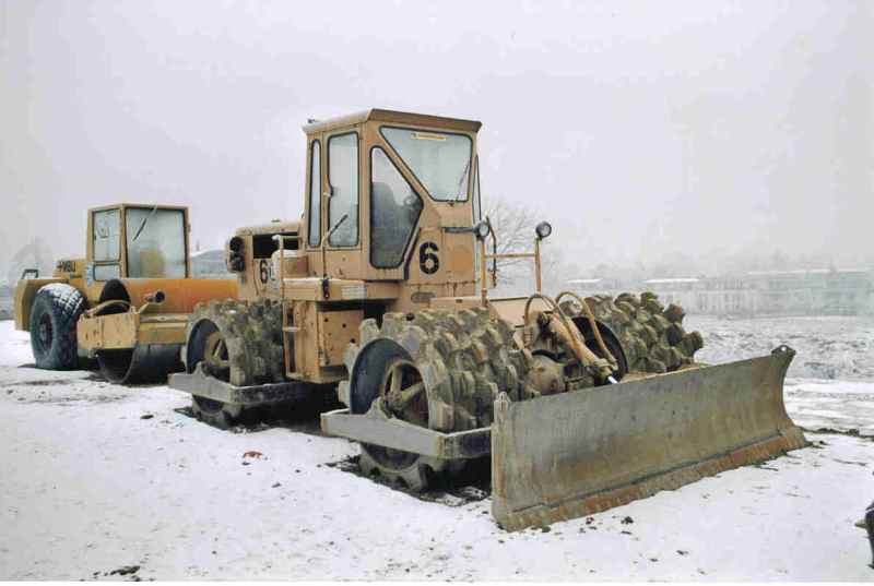

Hallo Stubo
Meinst Du eine solche Maschine?eusa_think.gif Den habe ich vor bald vier Jahren auf der Baustelle des Paul Klee-Zentrums in Bern gesehen.
Gruss Polä
