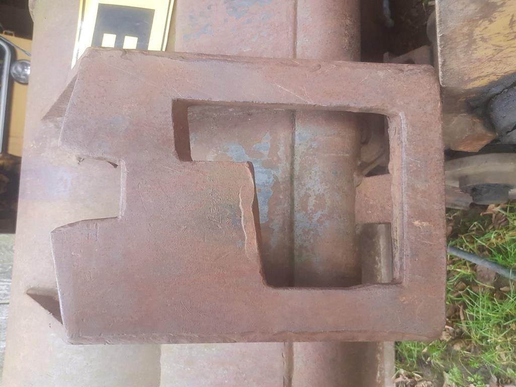

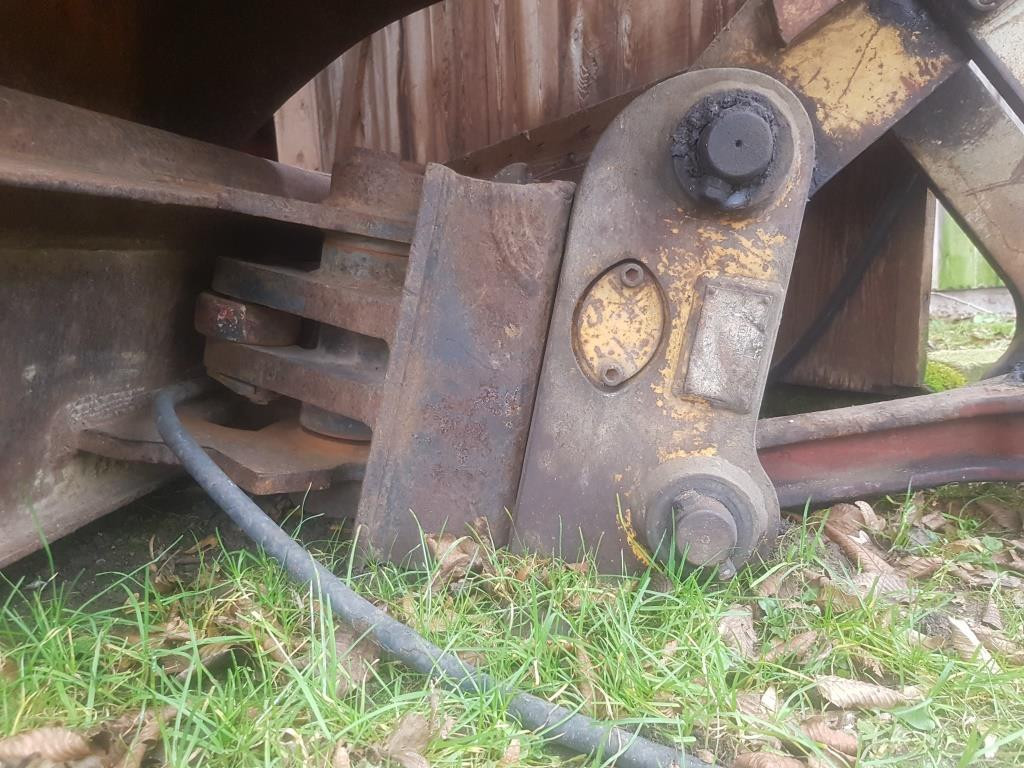

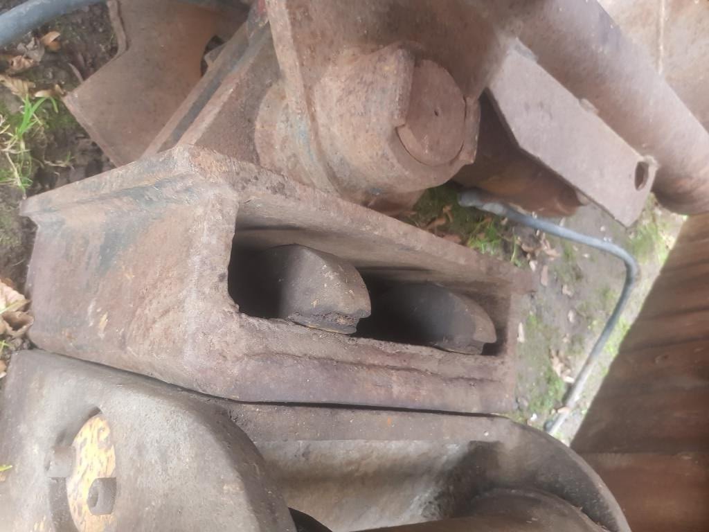

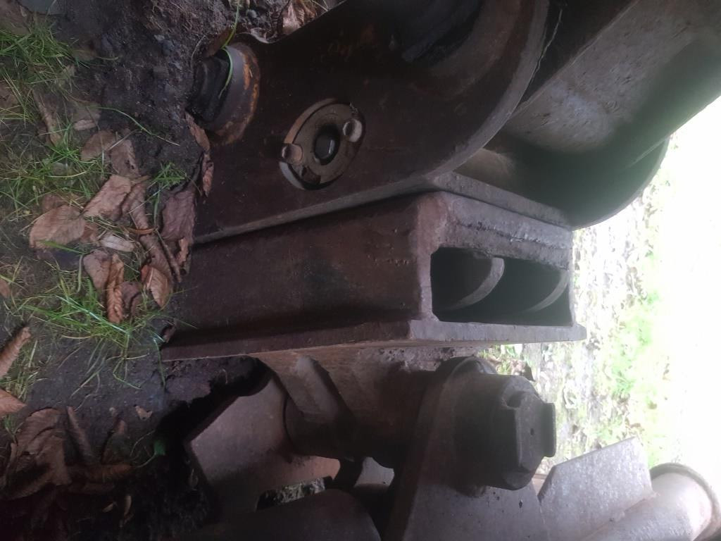

Ich hätte mal eine Frage an die Experten unter euch: nachdem wir in den nächsten Jahren einiges zu Baggern haben werden, hatte ich mir vor Kurzem einen Zeppelin ZMH 40 mit Knickmatik zugelegt. Es ist ein mechanischer Schnellwechsler verbaut. Ich möchte noch ein paar zusätzliche Löffel bzw. Gerätschaften wie einen Holzgreifer anschaffen.

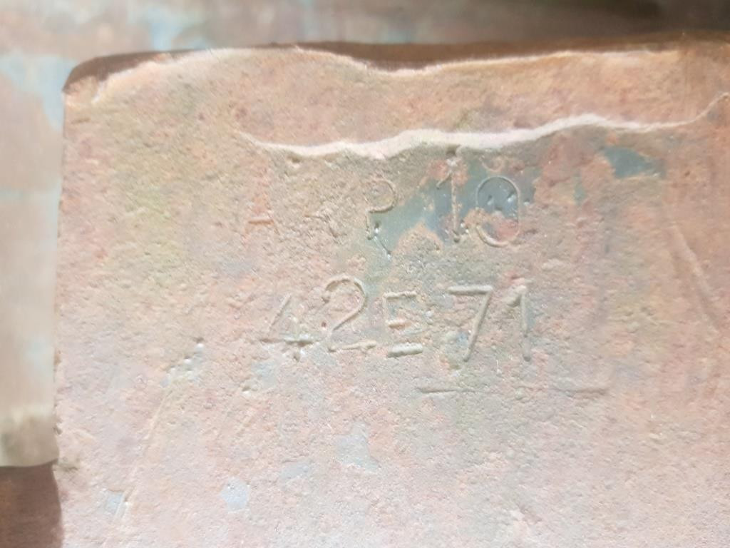

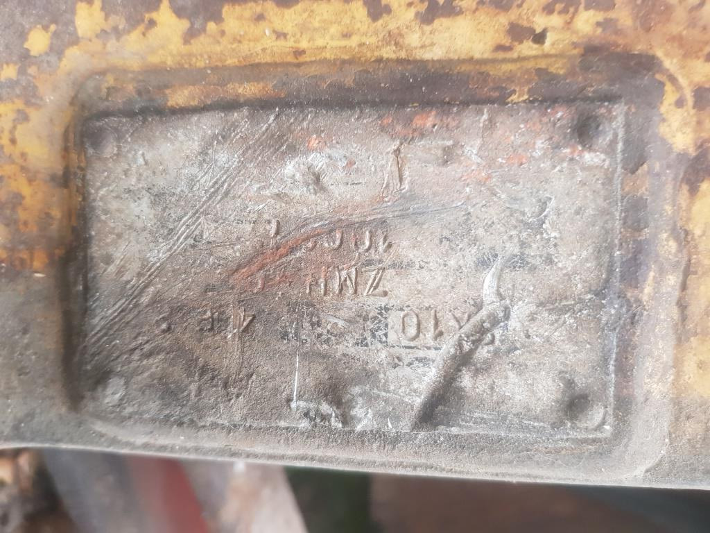

Dazu müsste ich wissen, welche Aufnahme ich hierfür bräuchte. Nachdem meine bisherigen Recherchen leider nicht erfolgreich waren, stell ich euch mal ein paar Bilder rein - wie heißt diese Art der Aufnahme mit einer komplett flachen winklig eingeschnittenen Platte an den Anbaugeräten bzw. von welchem Hersteller ist sie? Auf meinem Tieflöffel steht zwar eine Nummer (siehe Foto) und am Schnellwechsler ist ein Typenschild, welches allerdings ebenfalls nicht mehr komplett lesbar ist (ebenfalls siehe Foto).

Ah, vielen Dank für die Info, @The-Cat-Man! Dann soll das am Typenschild wohl "SK 10" heißen. Damit lässt sich jetzt auch was finden. 😀
Welche Möglichkeiten gäbe es denn, einen Tiltrotator dort dran zu befestigen? Würde u. a. gern einen Sortiergreifer dran montieren um größere Steinblöcke oder Baumstämme genau zu manövrieren.
Gibt es für diese Aufnahme passende gebrauchte Rototilts zu einigermaßen bezahlbaren Preisen?

Der Schnellwechsler ist eine totale Rarität. Glaub nicht, dass du da einen gebrauchten Rototilt dafür bekommst. Da wird es schon mit gebrauchten Löffeln sehr mau aussehen. Überlege dir umzusteigen, auf ein gängiges System, das vlt auch die mietparks in deiner Gegend haben. Hier bei uns ist das für die Baggergröße ms08.
Ich wurde auch umsteigen auf Verachtert CW10, Lehnhoff MS/HS08 oder S45/S50. Nado findet man fast nicht.
Und suche auch auf Schaeff HML40/41, weil das ist der ZMH40 eigentlich.
