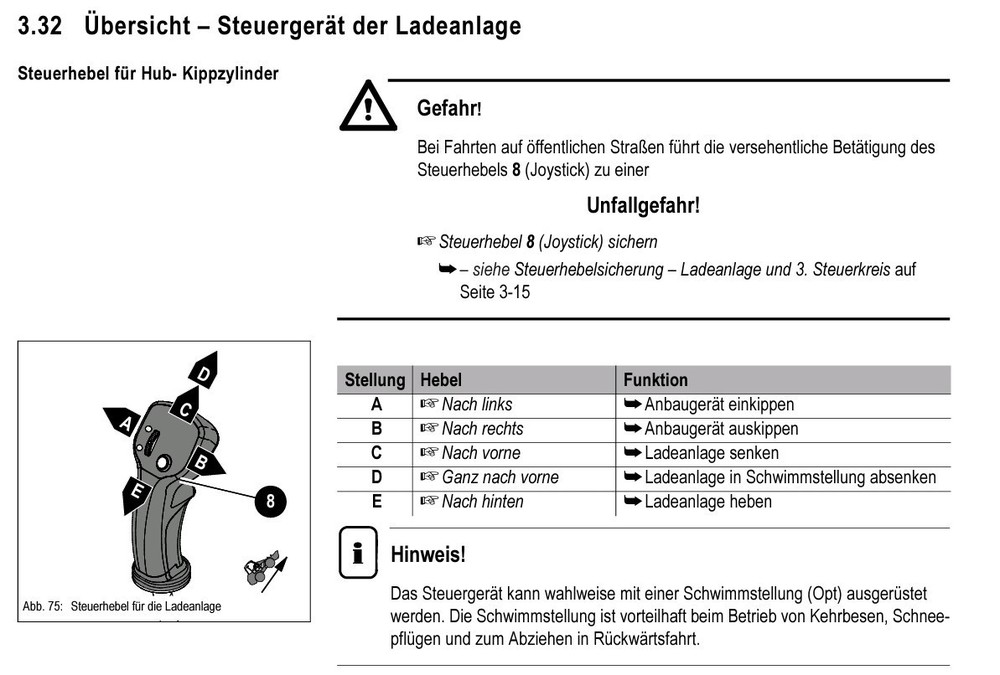

Die Schwimmstellung ist eine Option.
Zum aktivieren musst du den Joystick nach vorn drücken bis er einrastet.

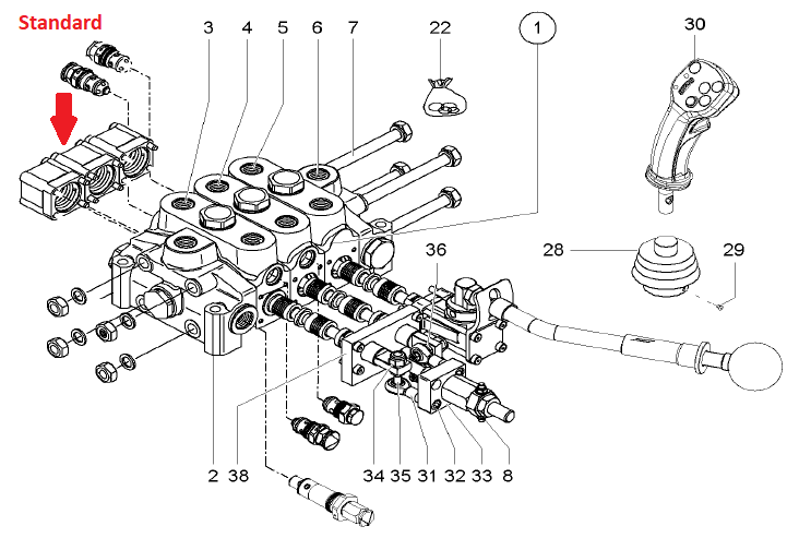

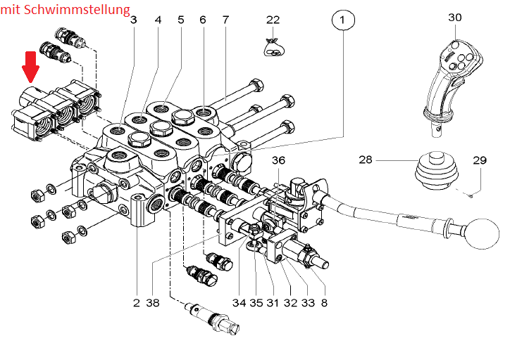

Die Option ist sehr gut am Steuerschieber (rechts hinter der Seitenklappe) erkennbar.
Sind die unteren Kappen der Steuereinheiten alle gleich ist der Standard ohne Schwimmstellung verbaut.
Ist an der Mittleren Steuereinheit eine längere Kappe, dann ist die Option mit Schwimmstellung verbaut.
