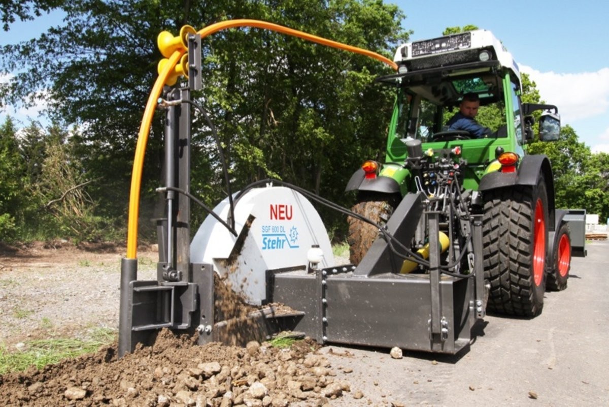

Und, dass niemand 70cm tief gräbt habe ich letztens in Tirol anders gesehen. Da stand ich bis zum Oberschenkel in der Künette.
Stimmt, in Österreich kommen die Rohre noch in normale Tiefen, wenn auch vieler Orts gefräst.
In der BRD ist es so,  dass sie am liebsten den Belag auf KSR Breite öffnen zweimal mit dem Pickel durchziehen, das Rohr reinschmeissen und die Oberfläche verschliessen würden.
Wie Digger schon sagte, ohne Ortskenntnisse sind Angaben schwierig. Somal es in Europa Länder gibt, deren Vorgaben keine Grabenbreite unter 60cm zulassen und auch eine Mindestdeckung von 60cm vorschreiben. Ebenso ist ein Graben zu verbauen oder entsprechend zu böschen, sobald das anstehende Material nicht standfest ist, da könnte die FSS schon bei der entsprechenden Mächtigkeit drunter fallen, das würde dann eine Grabenbreite von mindestens 80cm erfordern.
Also Künette ( Graben ) Baggern das war Vorgestern! Heute werden 300 Meter / Stunde  10 - 35 Cm breit, 80 cm tief  sogar durch Aspalt gefräst! Da liegt der Meter Preis deutlich unter 50 € . Fragen wer mit solchem Systemen in eurer Nähe mittlerweile erfolgreich arbeitet, können beantwortet werden !

@StehrFräsen wirds aber wohl eher nur am Land spielen, oder? Welches Amt erlaubt Fräsen durch z.b. Layjet mitten im Randbezirk wo Fernwärme, DSL, Wasser und Abwasser quer verstreut liegt. Am Waldweg entlang am Bankett fräsen ist zwar nett, aber in der Stadt wohl kaum zur Genehmigung zu bekommen.
