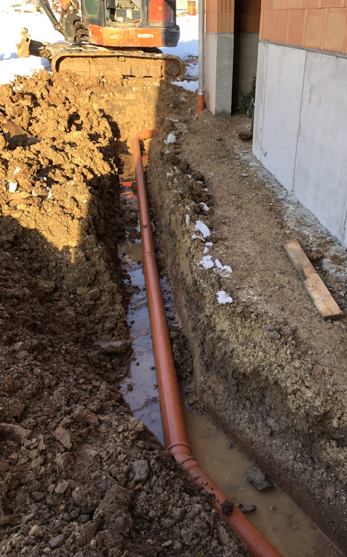

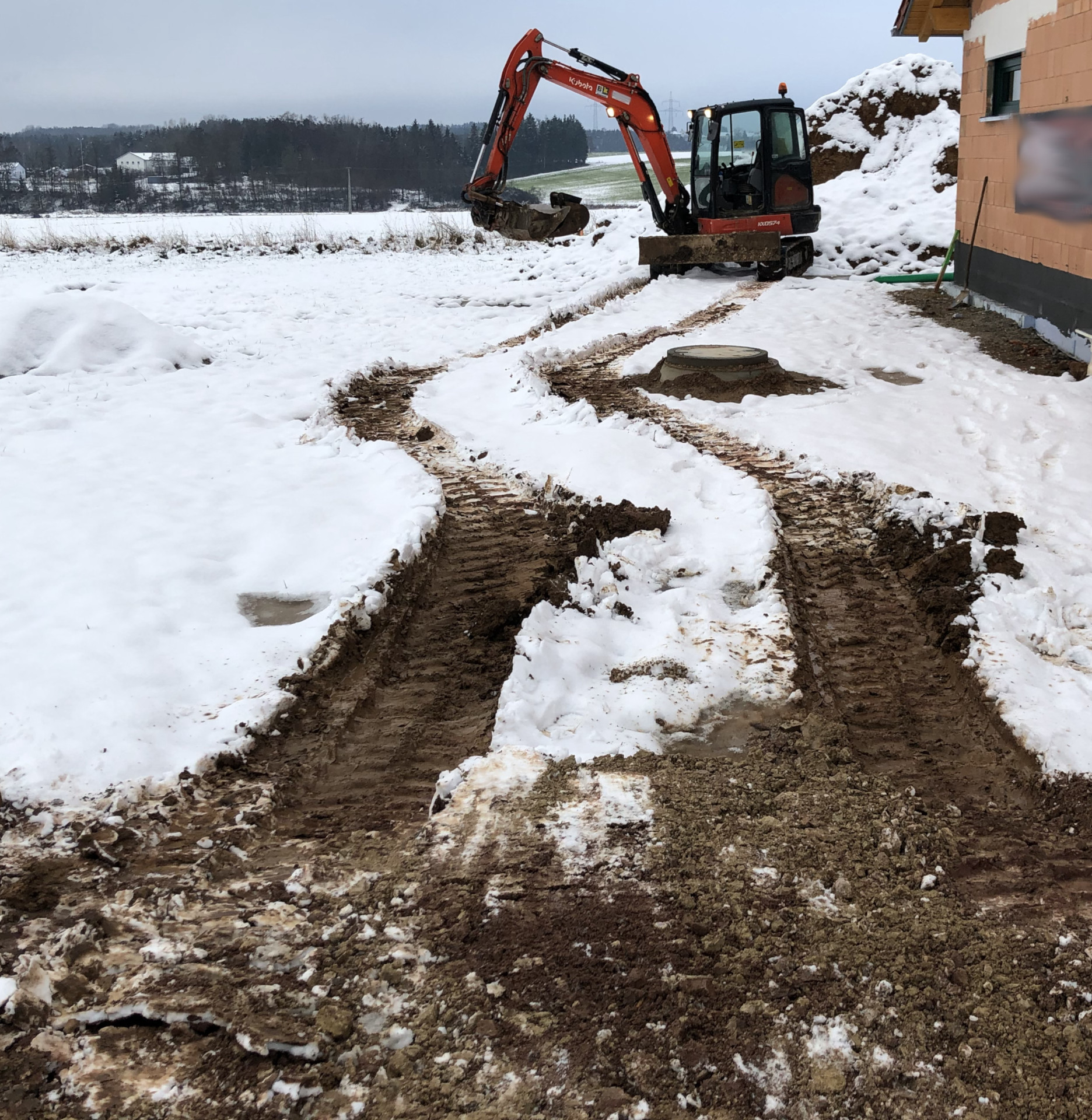

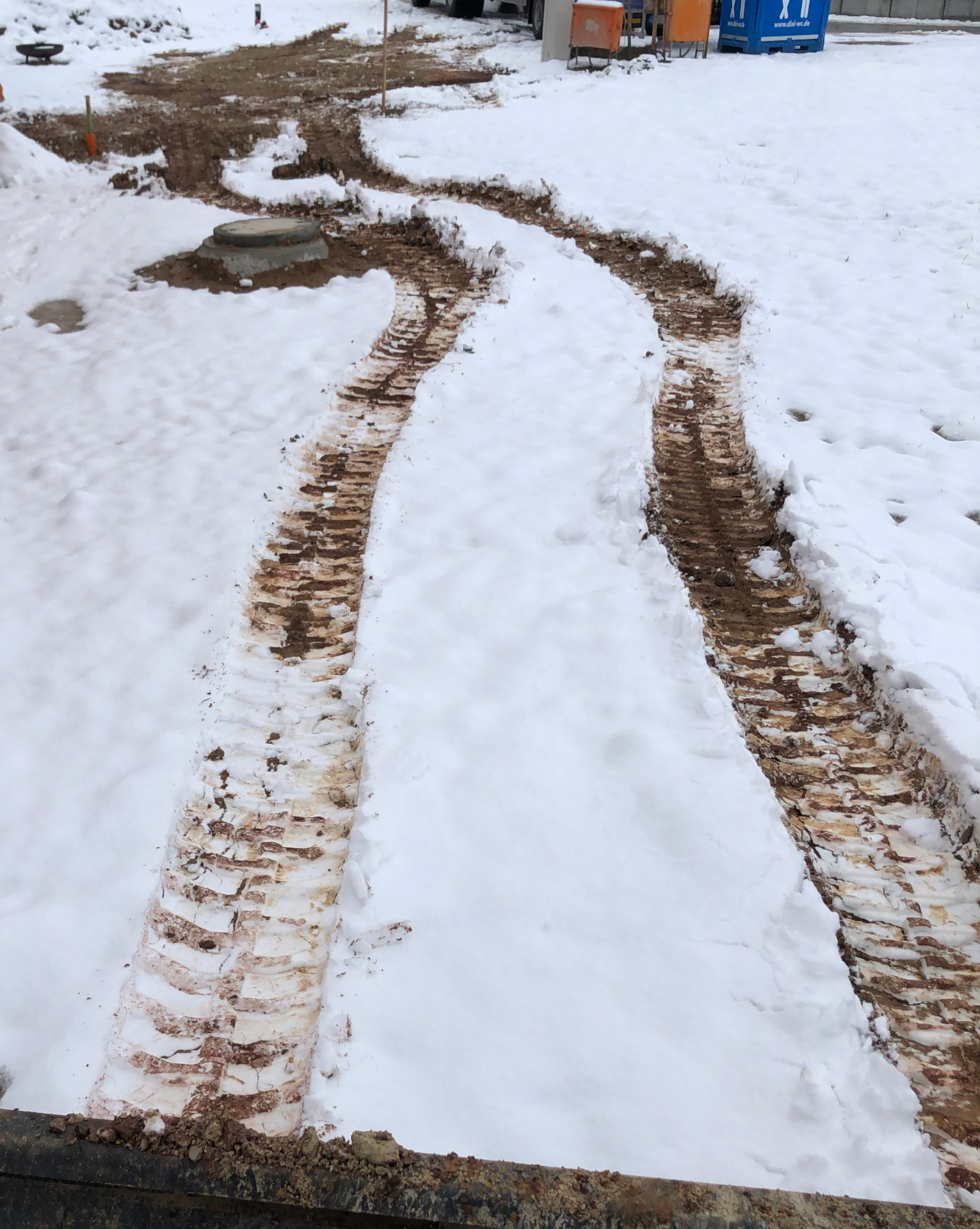

...war die Tage mit unserem 6Tonner -Kubota KX057- unterwegs... ein Mobilbagger hätte da wohl mit seiner im Vergleich zum Gewicht verhältnismäßig kleineren Auflagefläche mindestens bis zu den Achsen im Dreck gesteckt... und den Boden umgepflügt.
148789776_KubotaKX057_SpurenimSchnee_Schlamm_02.thumb.jpg.9398170032f2f5cd43abbdd80960f073.jpg
389755357_KubotaKX057_SpurenimSchnee_Schlamm_01.thumb.jpg.2924403c02c7ac178dc19f2a143cb263.jpg
...man beachte den schön schlammbraun eingefärbten Unterwagen... da war ich in einem Schlammloch, wo der Bauherr all das Wasser der Dachrinnen über die letzten Wochen provisorisch reingeleitet hatte.

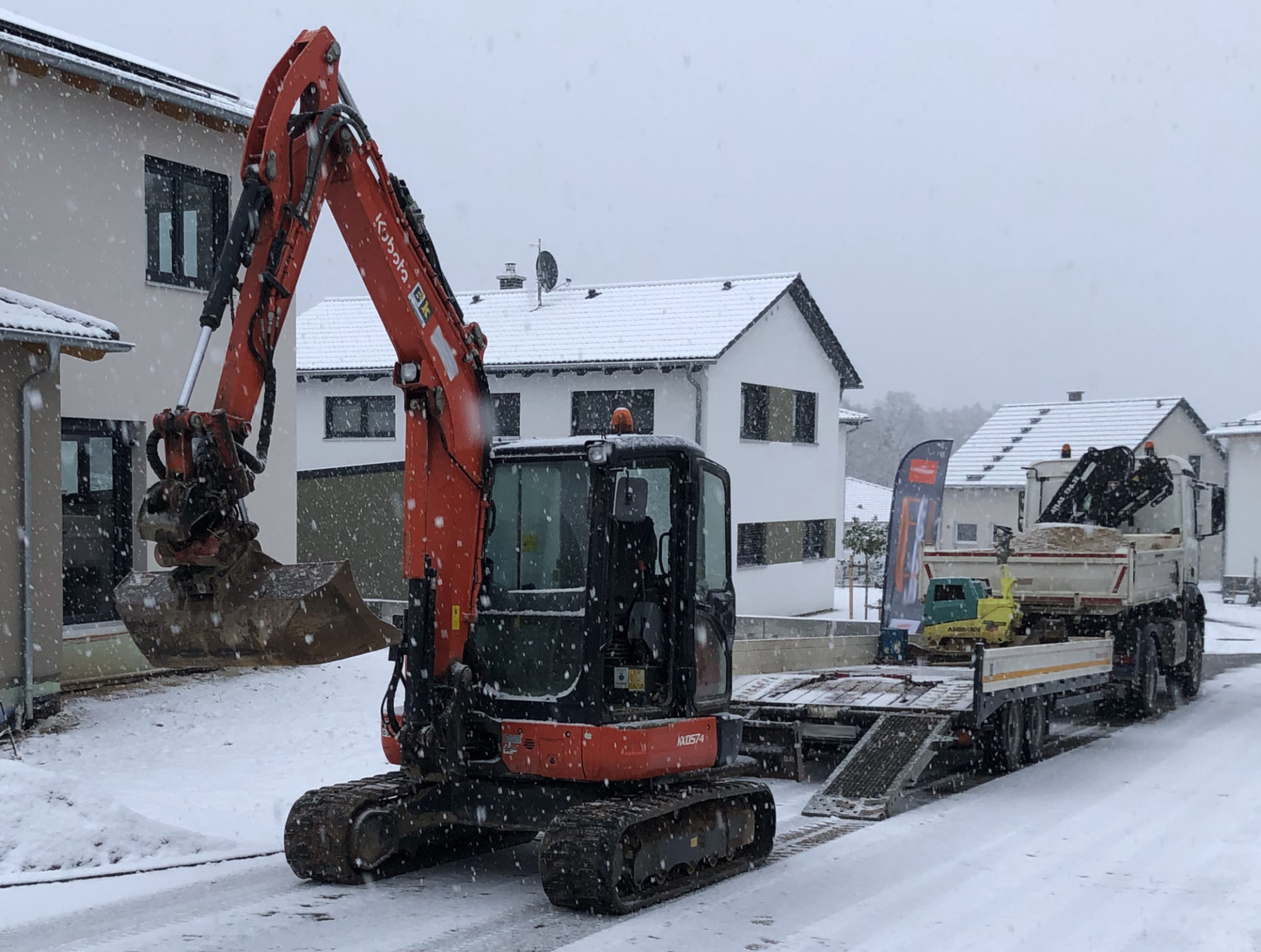

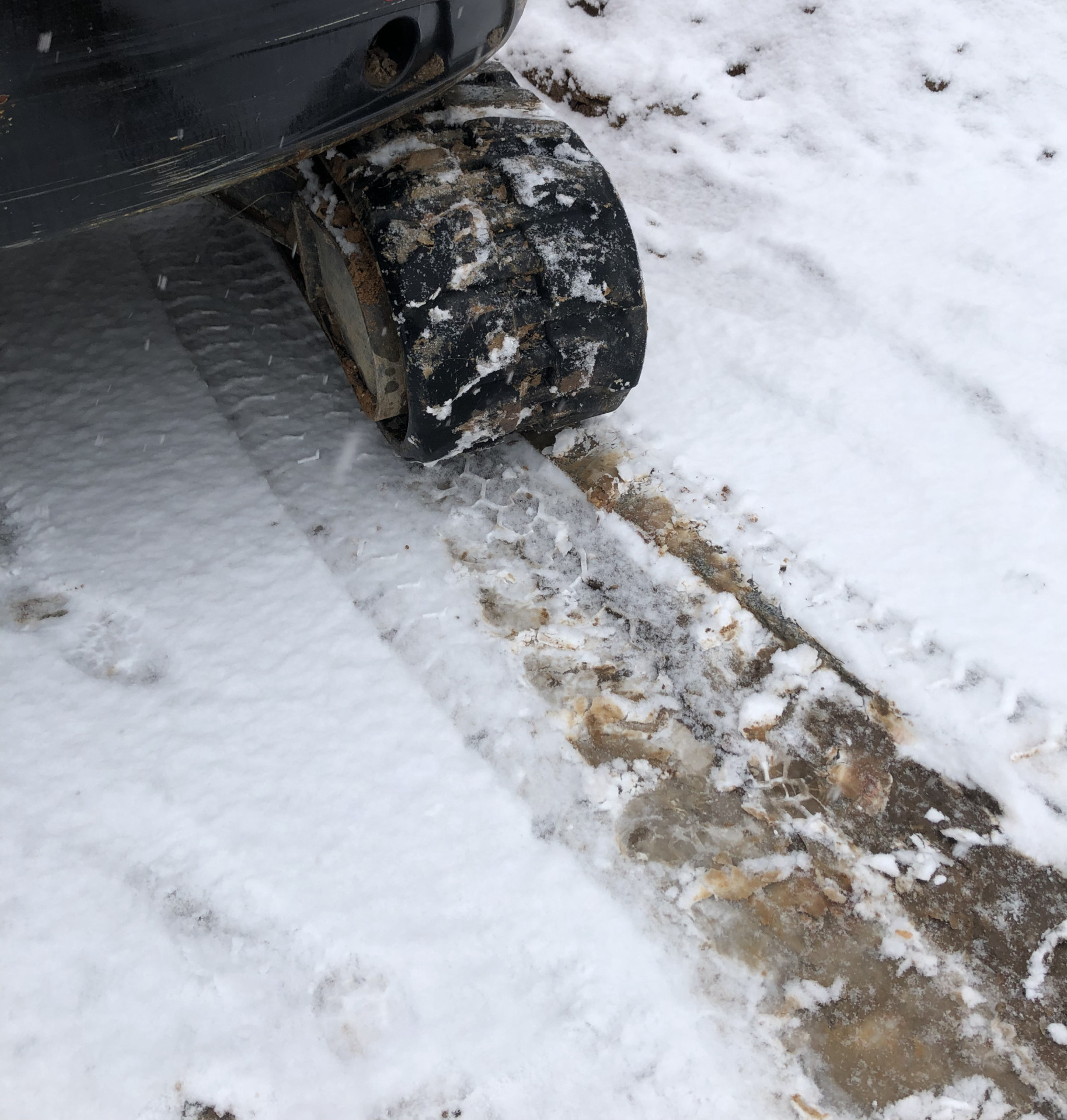

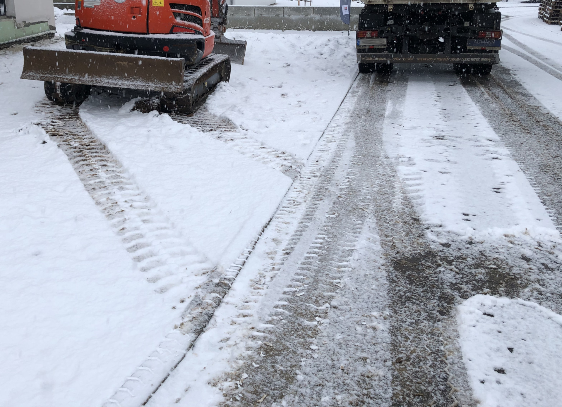

...und hier noch Bilder von einer anderen Baustelle... Abladen auf der Straße... man sieht selbst unter den Ketten eines 6 Tonners zerbröselt eine Straße nicht gleich
...Randleiste / Einzeiler... gerade drüber ist kein Problem - rechts unten im Bild, dieser unförmige nur noch leicht erkennbare Kreis... da hab ich den Bagger auf der Stelle um die Hochachse gedreht... Dank der Schneeauflage sogar recht verschleißfrei.
...drauf fahren ist auch kein Problem... nur Drehen sollte man tunlichst vermeiden um keine Querkräfte auszuüben. Noch schlimmer ists, wenn man mit der Kette knapp neben der Randleiste / Einzeiler steht und die Kettenaußenkante beim Drehen gegen die Kante der Randleiste drückt.
