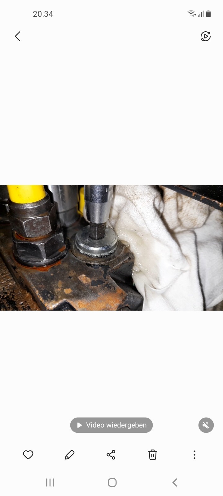

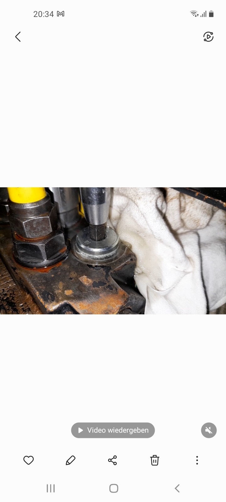

Hallo, nun habe ich die Drehzahl gemessen das passt dann die Pumpe nochmals bei R, so steht es in der Anleitung,  entlüftet da kam keine Luft. Nun hat mein Mechaniker oben leicht aufgedreht (siehe Foto) da kommt jedoch permanent Luft. Ich komme hier nicht mehr weiter kann mir jemand bitte einen Tipp geben? Danke vorab
