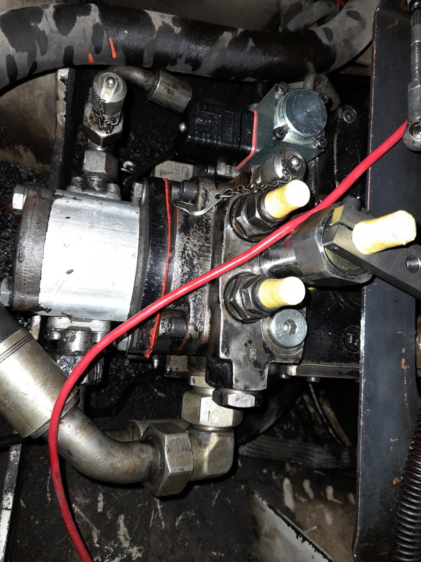

Hallo,ich habe eine kleinen Radler von Schaeff den ich defekt erworben habe aber es war eigentlich alles defekt was nur defekt sein kann, neuer Motor wurde eingebaut,  Pumpe und Fahrmotor wurden überholt. Der Radlader läuft aber max 7 kmh, der Druck wurde gemessen er beträgt beim Fahren gegen einen Stock knapp 400 Bar das ist soweit ich es beurteilen kann sehr gut. Die Pumpe ist eine Verstellpumpe von Hydromatik. Mein Monteur vermutet nun dass der Durchfluss zu gering ist, das könnte die Ursache sein. Kann mir jemand sagen ob es evtl daran liegen könnte und wenn ja wie man den Durchfluss einstellen kann. Vielen Dank vorab
Wie ist denn der Speise- und Steuerdruck d. Pumpe?
400 Bar HD ist mager, dürfte aber für höhere Geschwindigkeit ausreichend sein,
m.E. schaltet der Ölmotor ggf. nicht in den Schnellgang.
mfg O&K Spezi Dt.
Hallo, zunächst vielen Dank für die Antwort. Wie kann ich diese beiden Drücke messen? Ich habe einen Mechaniker an der Hand der hat die Messgerät. Danke vorab

Pumpe ist A 4 V- Hydromatik.

Hallo, ich habe mir nochmals einige Beiträge durchgelesen hätte allerdings noch eine Frage. Da ich in den Lader einen neuen Motor eingebaut habe bin ich mir nicht sicher ob es evtl an der Drehzahl liegen könnte. Welche Nenndrehzahl hat die Pumpe bzw. bei welcher Drehzahl sollte ich volle Leistung haben. Danke
