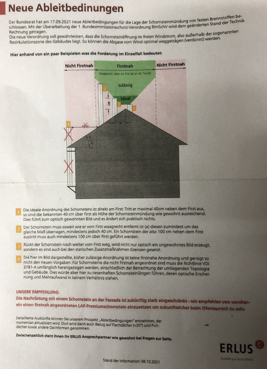

...die Politik hat sich neue Gängelungen einfallen lassen -versteckt hinter dem "Stand der Technik"- um Festbrennstoffheizungen / Festbrennstofföfen zu erschweren bzw. die Nachrüstung mit dem üblichen Edelstahl-Kaminen an der Fassade zu verhindern.
Hier ein Informationsblatt der Fa. Erlus

...mußt mal mit den Leuten reden, die seit ein paar Jahren in ihren Neubauhäusern Wärmepumpen haben und entsprechende Erfahrungen damit gesammelt haben... da gibts nicht wenige die mächtig kotzen.
PS: ...bei den von uns in den letzten 2 Jahren gebauten Häusern kann ich mich zumindest an keines Erinnern, das keinen Kamin gehabt hätte.
