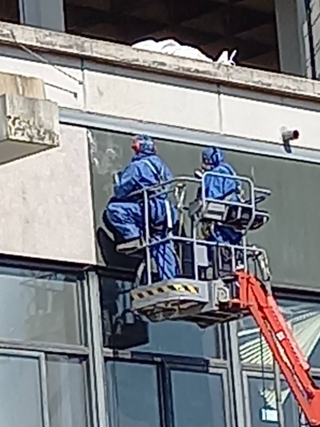

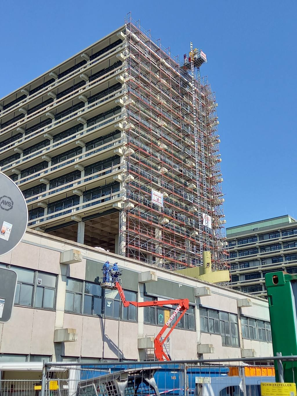

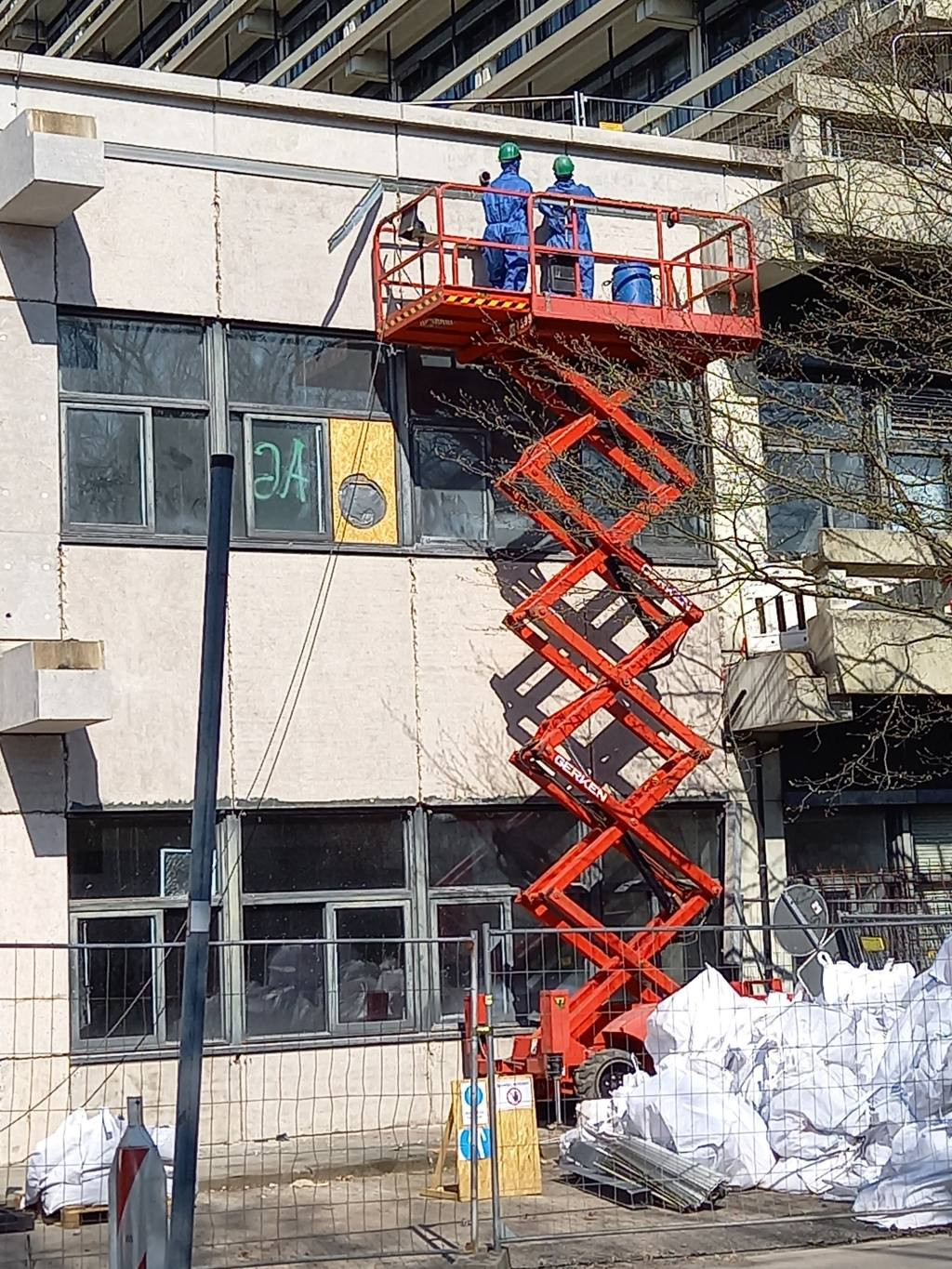

Also das mit der Fassadenfarbe ist in der Tat spannend: Tatsächlich wird im Flachbereich das grüne Zeug händisch abgeschliffen. Scheint besonders lecker zu sein. Die Balkone sind im Süden schon abgehängt.

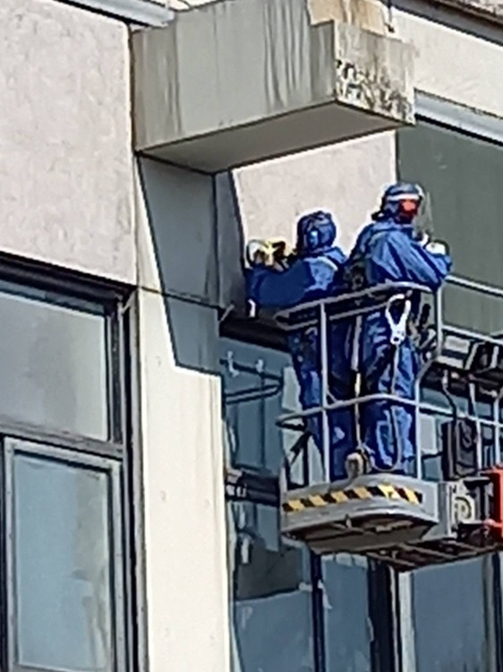

Auch schick: Bei steigenden Temperaturen unter Vollschutz und mit Atemmaske mit Meißel und Fäustel die Fugenmasse ausstemmen. Hut ab.

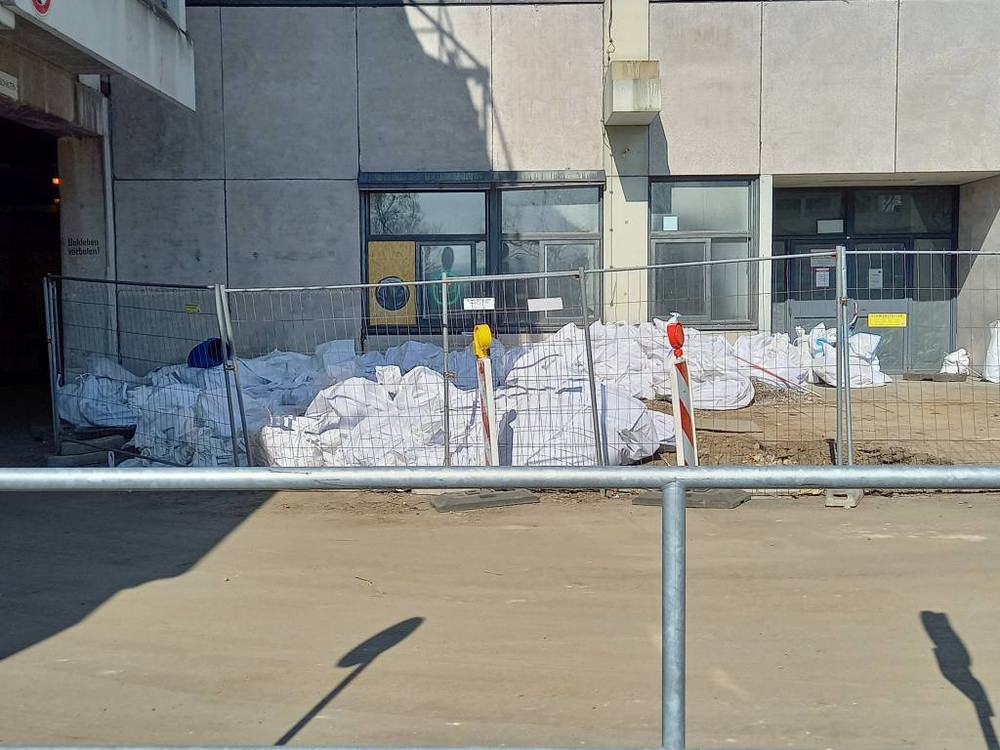

Der Flachbereich scheint inwendig schon saniert zu sein, über all sind die Durchlässe der Lutten und Markierungen an den Fenstern noch zu sehen. Anderswo laufen die Arbeiten noch unvermindert weiter, und der "Abbraum" sammelt sich vor dem Gebäude. Demnächst mehr.

Mit der abgeschliffenen Farbe sieht das Gebäude ja fast wie neu aus. 😅  In der Tat eine Knochenmaloche mit Vollschutz, Maske usw diese Arbeiten zu tätigen.
